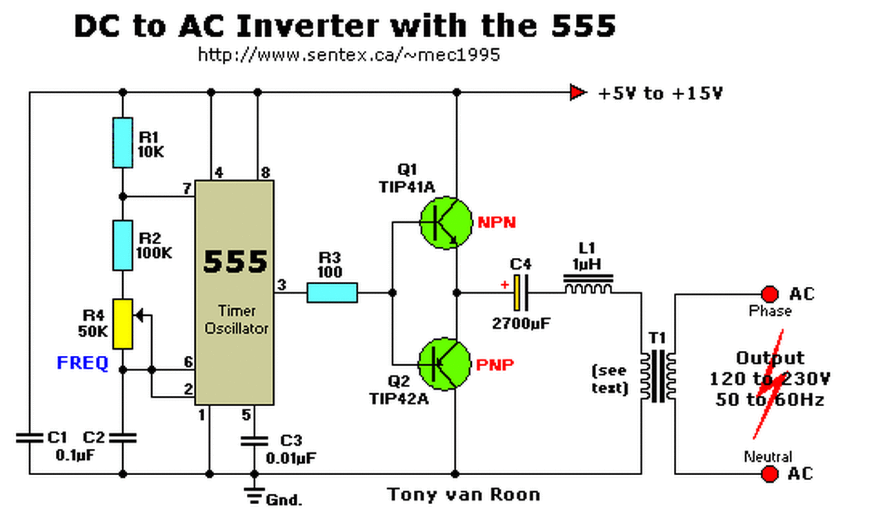

(#) luluzulu hozzászólása Márc 31, 2015 /
Szeretném kérdezni hogy a lenti kapcsolás működő képes-e?
Egy olyan áramkörre van szükségem, ami 12VDC böl csinál +-12VDC galvanikus leválasztással maximum 1W teljesítmény.
A kapcsolást módosítanám úgy hogy kb 35kHz ketyegjen és a PC táp kis trafóját(tranzisztor meghajtó) használnám.

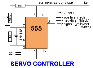

(#) citabria hozzászólása Ápr 27, 2015 /
Segítségeteket szeretném kérni,555 ic-vel servo controllert készitettem. számomra megfelelöen müködik. illetve távirányitani szeretném. van adó-vevöm ami 0-3.7v ig feszt ad,arra gondoltam a rajzon lévö potméter helyett valamilyen módon avval vezérelném.
pl:. ha 0 volt = 0 kohm-ot kapcsolna
3.7 v=100k
a két érték kötött egyenesen arányosan elosztva müködjön.
Szerintetek van rá valamilyen mód hogy ezt megvalósítsam?
köszönöm

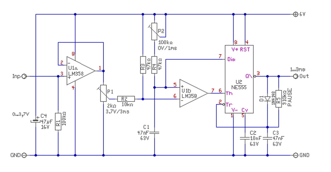

(#) proli007 válasza citabria hozzászólására (») Ápr 28, 2015 /
Hello! Tessék. 0V bementi feszültség mellett, P2-vel beállítható az 1ms-os impulzus, majd a 3,7V bemeneti feszültség mellett, P1-el a 3ms. A Pause az impulzusok közötti 30ms szünet, az R5 változtatásával módosítható. (910k-val kb. 28ms lesz)

(#) proli007 válasza proli007 hozzászólására (») Ápr 29, 2015 /
Így talán még szimpatikusabb a dolog.
