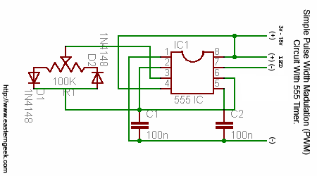

Hát én smd rgb ledekhez szeretném használni amiből olyan 25-30 lenne csatornánként (mert ugye a 3 színhez 3x építettem meg a pwm-et)
Itt az adatlapja a ledeknek.[/url] de ha jól néztem akkor 30mA-esek.
Azért mondtam a kb 1A-t. De akármelyik fet többet elbír akkor miért érdekes? (Lehet hogy hülye a kérdés akkor bocsi )
Ja ellenállást nem kötöttem mert jó volt a kimeneten a feszültségszint neki.
Igazából 9V-os teleppel próbáltam és utána rákötöttem egy 12V-os adapterre amiről a 3 pwm és 3 led felvet több mint 300mA-t és ekkor pár másodperc után majdnem elcsöppent az 555 meg a led
Köszi
(#) mex válasza zsoltii90 hozzászólására (») Feb 25, 2010 /
Csak azért kérdeztem, hogy biztos legyek az 555 melegedésének okában. De nem válaszoltál a többi kérdésemre...
Mindenesetre egy fetet simán utána köthetsz, bár ehhez át kell alakitani kissé az eredeti rajzot. A fet hajtására a 3-as lábat kell használni, mivel a 7-es láb eredetileg az időzitőkondi kisütésére hivatott.

Igy próbáld:
Minden lednek külön ellenállást tegyél!
(#) zsoltii90 válasza _JANI_ hozzászólására (») Feb 25, 2010 /
Köszi mex hétvégén kipróbálom, remélem jó lesz, majd írok, hogy mire jutottam.
A pdf-ben küldött rajz jó, nem fog melegedni sem az 555, sem pedig a fet. Az ellenállások is éppen hogy magasabb hőmérsékletűek lesznek mint a környezet. Sima 0.6W-os ellenállásokat használj.
Ha kevesled a fényerőt, tegyél 330 ohm értékeket, még igy is fogja birni 12V-on.

(#) zsoltii90 válasza mex hozzászólására (») Feb 27, 2010 /
A kapcsolás megfelelően működik csak annyi problémám van vele, hogy ha minimumra tekerem a potit akkor is világít a led (és nem is elhanyagolhatóan)
Ha az előtét ellenállását akkorára választom, hogy csak minimálisan világítson akkor pedig maximum álláson ne fog teljes fénnyel világítani.
Mivel én színkeverésre szeretném használni ezért ez fontos lenne, hogy ha letekerem akkor ne világítson bele a többi színbe.
(#) gabi20 válasza barany165 hozzászólására (») Feb 27, 2010 /
Szia! Valami ilyesmire gondoltam (kép)
R1 = 180k
R2 = 1M
C = 4700uF
(#) mex válasza zsoltii90 hozzászólására (») Feb 27, 2010 /
Akkor ott valamit elkötöttél. Ellenőrizd a fetet, a bekötést, és a működőképességét is.
A diódás kapuzással nagyon kis kitöltés is beállitható (1%), ez nem eredményezhet jól látható fényerőt.
Egyébként ha sorba kapcsolsz több ledet, annyit hogy az össz nyitófeszültség ne haladja meg a tápfeszt, akkor csökkentheted az ellenállások darabszámát, persze az értékét újra kell számolni.
(#) _JANI_ válasza zsoltii90 hozzászólására (») Feb 27, 2010 /
Szerintem az 555-ös PWM-et nem fogod tudni nullára letekerni a felépítéséből adódóan. Motornál nem okoz gondot a MIN fordulatnál (állásnál) megjelenő tüskék. De egy LED másként viselkedik mint egy tekercs... Vagy OPA-s PWM-et kellene építs, vagy min állásnál le kell tiltani az 555-öst, vagy a RESET bemenetén, esetleg megszakítva az RC megfelelő pontját... ( Kiszűrhetők az 1%-os türkék egy RC-vel is amit a kimenet és a kapcsoló tranzisztor közé kell bekötni. )

(#) Riccsusz válasza Vacok hozzászólására (») Márc 3, 2010 /
Itt lenne maga a kapcsolás. Kérlek véleményezd, hogy esetleg valami befolyásolja-e de szerintem nem ? csak most már kíváncsiságképpen.
