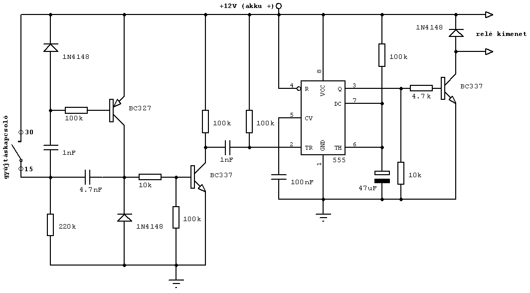

A gondom a következő. Megépítettem a mellékletben lévő áramkört, ami elemről táplálva frankón működik is, viszont ha hálózati tápról üzemeltetem, akkor a táp bekapcsolásakor azonnal kimeneti jelem van, időzítés nélkül. Mi lehet a hiba?

(#) Béci81 válasza Laca13 hozzászólására (») Jan 26, 2011 /
szerintem azért mert nem stabil a tápod.
(#) Laca13 válasza Béci81 hozzászólására (») Jan 26, 2011 /
„szerintem azért mert nem stabil a tápod.”
Azt nem tudom, bár szerintem az lehet, mert egy hordozható telefon hálózati tápja volt. Szűrni próbáltam de az sem használt. Ugyan van stabilizátor ic-m de nem szeretnék ekkora macerát csinálni belőle.

Az érdekessége a jelenségnek, hogy csak akkor csinálja ezt, ha a hálózatról kapcsolom le, ha csak üzemelő hálózati táp mellett kapcsolgatom rá, illetve le a tápfeszt, akkor ugyan úgy jól működik mint elemről. Viszont az a baj, hogy nekem úgy kellene hogy működjön, hogy a hálózati feszültség megléte indítsa...

(#) Laca13 válasza Laca13 hozzászólására (») Jan 26, 2011 /
Szóval az áramkörnek úgy kellene működnie, hogy a tápfeszültség bekapcsolásától kezdi az időzítést, de ez csak elemről megy, tápegységről csak akkor, ha nem a 230-at kapcsololm, hanem csak a tápfeszt.
(#) mex válasza Laca13 hozzászólására (») Jan 26, 2011 /
Úgy néz ki, a tápegység pufferkondi töltődése okozza a galibát.
(#) Laca13 válasza mex hozzászólására (») Jan 26, 2011 /
Én is arra tippeltem, mivel megpróbáltam még jobban pufferelni és akkor még határozottabban jelenik meg rögtön a kimenet. Érdekes, hogy ha sokáig van kikapcsolva a táp, akkor rendesen indul.
Mit lehet ilyenkor csinálni?
Az 5-ös láb szabadon van?
igen, ahogy a rajzon van.
Mivel itt a komparációs pontot lehet állítani, használaton kívül egy min 10nF kerámiakondival zavarmentesíteni szokták, hidegítik, vagyis a kondi a test és az 5-ös láb közé kötendő. Nem állítom, hogy ettől megjavul, de egy hibalehetőséggel kevesebb. Az a bajság, hogy az ic üzemi tápfeszültségénél jóval alacsonyabb szinten (töltődő puffer) nem tudni hogyan viselkedik, valószínűleg az egyes példányok is eltérést mutatnának. Még egyet próbát megérne, ha a K1 kapcsolóval párhuzamosan kötnél egy 100nF-100µF közti kapacitást. A lassú tápfeszültségemelkedés ellenére is folyamatosan alacsony szinten tartaná az indító (2) lábat, tehát biztosítaná az indítást. A megfelelő értéket ki kell kisérletezned, de valószínű a nagyobb értékű kapacitás lesz a nyerő. Ha elkót használsz ügyelj a polaritásra.
A 10nf-os kondit már kipróbáltam az 5-ös lábra, sajnos semmi eredménye. Kapcsoló nincs benne, mert egy másik áramkör (hőérzékelő) hajtaná meg, de oda tettem egy 220nfáos kondit, mert eredetileg elemről is instabil volt.
Az az érzésem, hogy a tápban lvévő puffer kondi tartja átbillent állapotban, mert ha teljesen kisütöm (kikapcsolva rövidre zárom) a tápot, akkor a következő inditásnál jól működik.
Szóval a puffer kondi csinálja, mert ha a tápra teszek egy 470 ohmos ellenálást, akkor kb 3 másodperc múlva jól indul. Igy viszont feleslegesen növelem az áramfelvételt, és még mindig nem tökéletes, mert azonnal nem lehet újra indítani

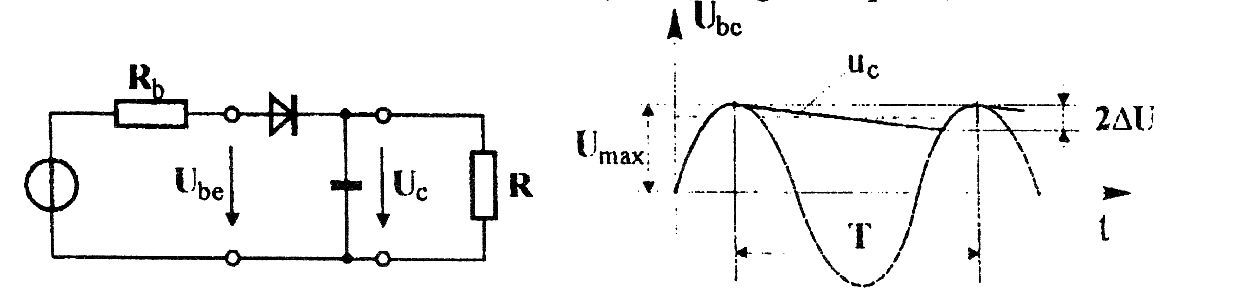

(#) _JANI_ válasza Laca13 hozzászólására (») Jan 26, 2011 /
Meg kellene próbálnod az _egyuts_egyenirányító_ kapcsolást. Ha ez nem segít akkor más valami lesz a gond.
