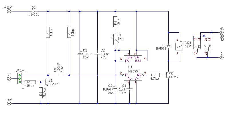

Egy öreg diesel kistraktorhoz szeretnék automatikus izzítást csinálni. Ahogy ráadom a 12V-os gyujtást bekapcsol és 5-től 15 sec-ig állíthatóan izzít, majd kikapcsol. Ehhez kérném a segítségeteket, ill. nagyon megköszönném ha valaki mellékelne egy működőképes áramkörről kapcsolási rajzot.
(#) hibbantpasi válasza makait1 hozzászólására (») Márc 26, 2012 /
Itt az oldalon találod pl. ezt a rajzot:Bővebben: Link
Az R1 ellenállást 47 KOhmra és a P1-et 100kOhmra cserélve megközelitőleg az általad kivánt időket tudja produkálni.Természetesen a relének el kell birnia az izzitógyertyák áramát.
üdv: hp

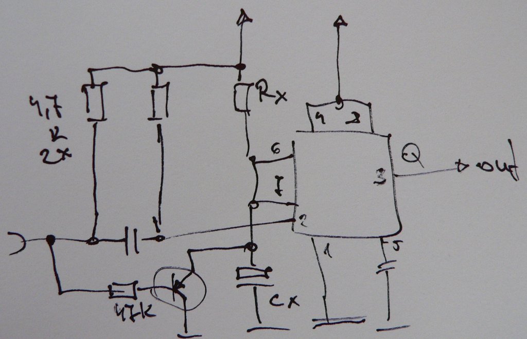

(#) zoly15 hozzászólása Ápr 5, 2012 /
Én egy olyan megoldást keresnék, ami ha kap egy vezérlő jelet (ez lehet feszültség, vagy relé kontaktus is) akkor kb 5-20 perc alatt (állíthatóra kellene csinálni) szépen lassan izzástól teljes fényerőig kigyulladjon egy tirisztoron vagy triakon keresztül egy 230V 40W-is izzó.
Tud valaki ebben segíteni? Előre is köszönöm!
