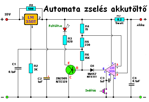

(#) r3pl4y hozzászólása Márc 24, 2010 /
Valaki segítsen nekem pls..
Nagyon béna vagyok, kellene nekem egy töltőt építenem ami, feltölt nekem egy 6V-s 3Ah -s akksit... szóval van dugasztápom is ami képes 12V-n 1A leadására, gondolom ez elég is lenne annak a szerencsétlen 3Ah-s akksinak, de ha nem akkor AT-s táp 12V-s része...
Na most találtam ezt:
Ezt a kapcsolást gondoltam, hogy megépítem, csak nincs uA741 -em, helyette viszont van LM311, nincs az a FET se ami ott van, de van pl BUZ11 helyette, meg nincs olyan dióda se itt ami ott van, helyette nem tudom mi kellene,.... esetleg valaki tudna ebbe segíteni... meg kicserélni a rajzon az uA741-et ML311 -re..? azaz tudnom kellene, hogy pontosan melyik szál melyik lábára megy a comparátornak... mert igy nem értem azt az ábrát.. tudom béna vagyok...

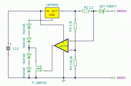

De a lényeg, van egy 12V-s 1.2 A -os fali dugasztápom... na most ezt belevezettem egy 7805-be amit megemeltem 4 1n4148 -al a földtől így a max fesz 7.6 - 7.7 V körül alakul, ez nyilván sok, de gondolom annyira nem, hogy kinyírja az akksit, bár mindegy mert folyamatosan figyelem és 7.2V-s kapocsfesznél úgy is leveszem a töltőről... az amperfolyás kicsit gázosabb, mert az sajnos elmegy 1.5 körülig is ... amit a 7805 nem igazán díjaz, na most felszereltem ezt egy nagy hütőbordára amit ventivel hűtök, igy ez nem melegszik annyira... szerintem ki fogja bírni...

Na most erre kellene nekem egy olyan kapcsolás ami 1A -el töltené az akksit, gondolom ez elég lenne, nem hiszem, hogy szükségem lenne nagyobb töltőáramra igaz, hogy ez elég lassú töltést biztosít 12Ah-s akksi esetén, de nem baj, várni tudok meghát ha kisebb akksit kellene tölteni akkor nem biztos, hogy az szeretné ha ennél nagyobb árammal lenne töltve.
Szóval feltöltené 1A-val az akksit, és ha kész akkor átkapcsolna automatikusan kisebb feszültségre, ami csak tartja a töltést, tehát ha pl. rajtafelejtem az akksit a töltőn akkor ne legyen túltöltve. Kellene bele egy kétszínű led ami pl. piros lenne ha nincs csatlakoztatva az akksi a töltőre, (ez azért lenne hasznos ha valami kontakt hiba van a csatlakozásnál, vagy leesik a krokodil csipesz ilyesmi...) sárga lenne ha töltene, és zöld ha készen van.
Tehát nekem egy ilyen kapcsolásra lenne szükségem, meg persze kellene egy-két védelem is azért... fordított polaritás védelem meg, hogy ne folyjon vissza az akkuból az áram a kapcsolásba.

Elkezdtem megépíteni ezt a kapcsolást Bővebben: Link, de szeretnék egy töltésvisszajelző LED-et is beépíteni. Ebben kérnék segítséget. Köszönöm
