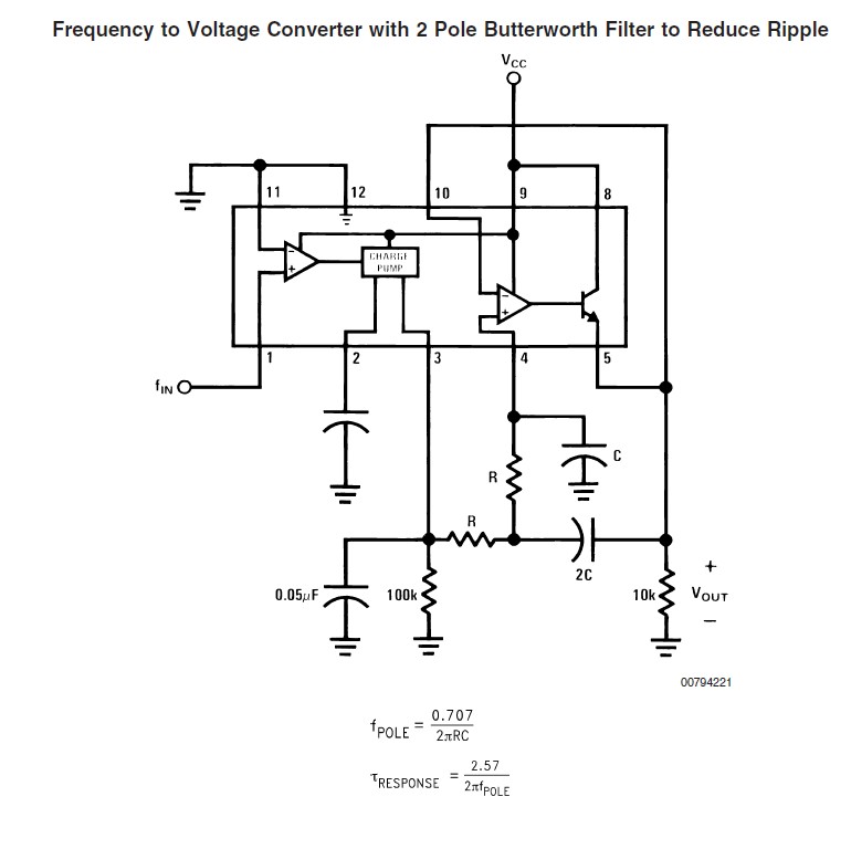

Másodszor is köszönöm és tisztában vagyok vele, hogy nem kis meló lehetett átnézni ezeket az adatokat. Mint látszik, én nem tanultam ilyeneket (sajnos), így azt sem tudom, hogy ez a butterworth (vaj-érték??? ) szűrőt hogyan kell beállítani. Az RC tagot nem tudom milyen fpole (pólusfrekvencia???) alapján kellene kiszámítanom. Ezt akarná kiszűrni? Úgy néztem, Dil14-esben, csak az LM2917-et tudom megszerezni (egy 350Ft-os ICt nem rendelek, mert a postaköltség több lenne), de akkor gondolom a képletében a zenerfeszkóval (7,56V) kell számolni a kimenő feszültséget. Ezzel számolgattam, de így is alapjáraton (~800 1/p>>13,3Hz) 0,2V kimenőfeszkód ad az IC /a megadott értékekkel: V=7,56V;R1=100Kohm;C1=22nF/ Igazából nem tudom, hogy mekkora lehet minimális kimenő jel, amin még nem hibázik sokat (ahogy írtad), így 3 lehetőséget látok: - R1 -et megemelem 180Kohm-ra, a 7107-es osztóját 1/50-re állítom, így 800RPM-en ~0,4V lesz (5000RPM:2,5V) - R1 -et 400Kohm-ra nyomom (ha jól értettem az adatlapot 1Mohm-ig elmehetnék), az osztót pedig 1/111-re állítom. Így minimum 0,887V-ot kapnék, és kb 5000RPM-nél közelíteném meg a Vcc-2 kimeneti maximumot (5,544V). Ami nekem megfelelne, mert ritkán pörgetem a kicsikocsi motorját ilyen magas fordulatszámon. - Több jeladót (mágnest) applikálok a főtengelyre, így kisebb R1-el is elérhető a minimális kimeneti feszültség (2jeladó;1/111-es fesz.osztó; R1:200Kohm=> 800RPM:0,887V;5000RPM:5,544V) 4db 7107 lesz beépítve, így mindegyik csak egy-egy értéket mér, nem kapcsolgatom más funkcióra őket. A fordulatszámmérőnél elhagyom az első (fél)digitet, az utolsó pedig fixen "0"-át fog mutatni /XXX0/. Nagyon hálás vagyok az eddig (és talán a jövőben is) rámpazarolt idődért!

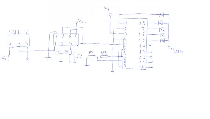

Összeraktam két fordulatszámmérőt. Az 1.: Hall IC(TLE 4905 L )+LM2917+LM3914. A fordulat kb 0-900 1/min. Úgy szeretném, hogy 200, 400, 600, 750, 900-as fordulatnál felvillanjon egy-egy led. Frek/fesz átalakítót úgy méreteztem hogy n=900-nál Uki=5V. A led meghajtónál is a referencia feszültséget 5V-ra méreteztem. Én úgy számoltam, hogy így a 18, 17, 15, 13, 11 kimenetekre kell kötni az egyes ledeket. Értékek: Vcc=9V, C1=1uF, R1=37kOhm, R2=3.6kOhm, R3=1.2kOhm, R3=3.6kOhm, C2=0.47uF. Szerintetek így jó a kapcsolás és az értékek? A ledek elé nem kellene valami áramkorlátozó ellenállás? Előre is köszönöm a segítséget. (sajnos kézzel rajzoltam mert az Orcad valamiért nem működik Win7 alatt )A másik kapcsolás egy Ne555-ös azt is feltöltöm.
- A Butterworth szűrő, itt csak egy másodfokú alul-áteresztő szűrő. gyakorlatilag az egyenfeszültség szűretlenségét csökkenti. Ennek azért van jelentősége, mert a DVM 1sec alatt, kb. 3-szor mér. Így ha a mintavételi ideje közel van (vagy éppen többszöröse a mért jel hullámossága) akkor mintavételenként mást-mást mér. ezért a mért érték ingadozni látszik. (De nem kell ezt itt túl komolyan venni, mert nem lőnek ezzel itt nyulat. A szűrők méretezése, egyébként is "külön tudomány".) A törésponti frekvenciát, úgy kellene megválasztani, hogy a jel ingadozása csak olyan mértékű legyen, hogy az utolsó digit ne lépkedjen nagyon. Viszont ha erősen szűrsz, akkor a jel változása lassú lesz, és nem tudja jól követni a fordulat változásokat. Gyanítom, hogy az optimumot (és hogy erre egyáltalán szükség van-e) csak próba alapján tudod megállapítani. Viszont ez csak négy plusz alkatrészt jelenet a nyomtatott áramkör tervezésekor. Így később az alkatrészek beültetésével "aktivizálható" a szűrő, ha kell. - Igen, ha "zéneres" lesz az IC, akkor a megadott 7,56V-al kell számolni. - Sajnos én sem tudom mekkora lehet a minimális kimenő jel, de talán következtetni lehet a maximális kimenőjelből és a megadott linearitási tényezőből. - Ha mód van rá, a több mágnes elhelyezésének lehetnek előnyei. Mert ez egyben alacsony fordulatszámot, szűrés után kisebb hullámosságot jelenthet. (főleg a sebességmérés tengelyén) - Ha minden mérőműnek külön DVM-je lesz, akkor nem kell küzdeni a pontos R1-C1 és osztó megválasztásával, ennek hibáit, úgy is a referencia potival korrigálhatod. (És javaslom, hogy akkor a méréshatárt is módisítsad magasabbra mint 200mV, mert ez 5000fordulatnál is csak 50mV-ot fog jelenteni.) üdv! proli007

"fordulatnál felvillanjon egy-egy led" Ez engem mindig megzavar. Ez az IC kétféle módban tud üzemelni. Vagy oszlop (vonal) diagrammos, vagy pont diagrammos kijelzéssel. De villogni semmi képen nem fog. (Vagy csak a megfogalmazásodban gondolsz másra) - Kérlek olvasd el IC-k használatáról ezt a hozzászólásomat. A Hall és az 2917 összeillesztése és az IC megválasztása szerintem nem megfelelő. - Az LM3914 a bemenő (pontosabban a Reflo és RefHi) feszültség tartományát lineárisan 10 részre osztja. Ha 5V-os bemeneti értékhez 900fordulat tartozik, akkor egy-egy Led, 90 fordulatonként fog jelezni a tízből. Tehát a kijelezhető fordulatértékeket, is ez szerint egy lineárís egyenes pontjaiként választhatod meg. Ha csak az első 5 Led meghajtóját választod mint a rajzon tetted, akkor a 900ford/5V/5.led értékéhez 10V-os referencia fog tartozni. De a Led-ek 180 fordulatonként fognak bekapcsolni lineárisan. (180-360-540-720-900) Ha a referencia értéke 5V és a (18-17-15-13-11) kimenetet használod, akkor 180-270-450-630-810 fordulatértékek jönnek ki. Tehát a referencia feszültség értékét és a kívánt kijelezendő fordulatszámokat még át kell gondolni. -A Led-ek elé nem kell áramkorlátozó ellenállás, mert az IC kimenetei áramgenerátorosak. A Vled+ feszültséggel, csak akkor kell sorba tenni ellenállást, ha a Led-ek tápfeszültségének és a Led-ek összáramának szorzata, meghaladja az IC maximális disszipációját. üdv! proli007

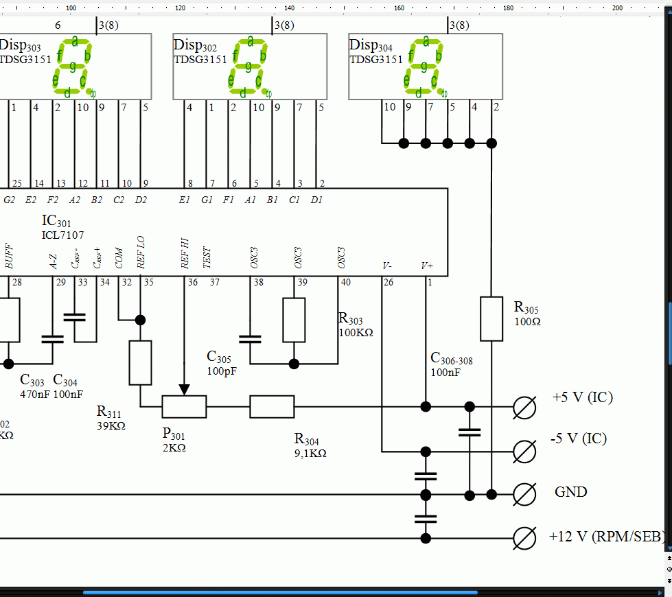

Köszi, akkor a panelra csinálok majd helyet a szűrőnek, de lehet hogy úgy, hogy valami forrtüskékre, mert így könnyen lehetne próbálgatni-cserélgetni. Sebességméréshez mindenképpen több mágnest akarok, mert 1 nagyon kevés lenne. Sajnos optikai tárcsát nem tudok rátenni, pedig az lenne a 'non+ultra' (elég koszos ott a környezet...) Idézet: „(És javaslom, hogy akkor a méréshatárt is módisítsad magasabbra mint 200mV, mert ez 5000fordulatnál is csak 50mV-ot fog jelenteni.)” Ezt viszont nem értem. Osztóra gondolsz? (1:100 : 20V-os méréshatár?)
A 7107 kijelzett értéke= (Ube/Uref)*1000. Tehát ha a referencia feszültsége 100mV, akkor a kijelzett érték 2000(1999) és a méréshatár 200mV lesz. Ha a referencia feszültséget 1V-ra választjuk, akkor a méréshatár 2V-lesz. Így 5000 fordulathoz a DVM bemenetén, 500mV feszültség fog tartozni. Ha a f/U konverziója 5V/5000fordulat lesz, akkor csak 1:10 arányban kell osztani a kimeneti jelet a DVM számára. üdv! proli007
Áhán! No, ezt se tudtam
Azt hittem, hogy a 200mV-os műszer az 200mV-os, és punk-tum. De ez így frankóbb Kösssz!

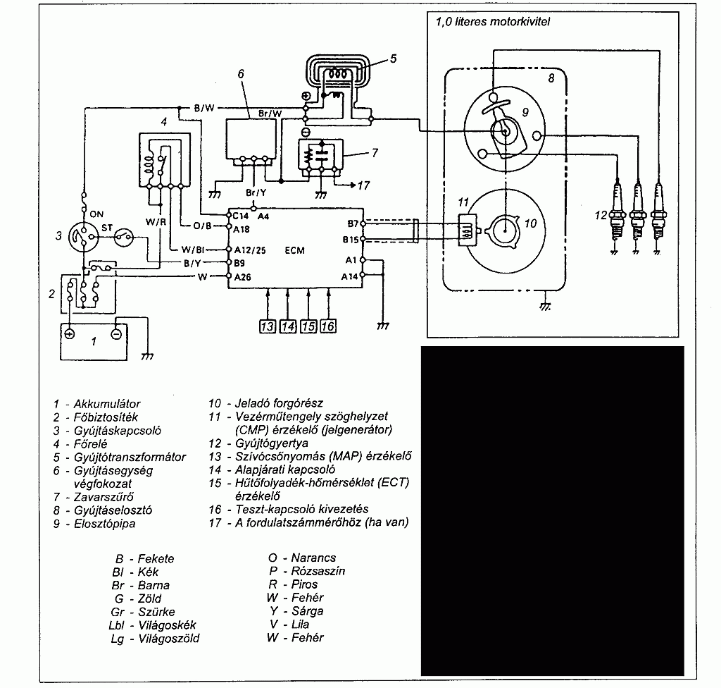

No, ahogy hazaértem , átnéztem a Suzuki gyújtásrendszerének rajzát, persze még véletlenül se stimmel az LM2917 adatlapján mutatott áramkörrel.
Viszont van egy csatlakozási pont, ami gyanúsan felhasználható (talán) [17] A gyári fordulatszámmérőhöz megy(menne), de nem tudom milyen jel jöhet le onnan. A gyújtásegység saját jeladóját nem akarom megpiszkálni, úgy jó ahogy van, a kis japcsik nagyon frankón összehozták. Még lehet, hogy a főegység (ECM) A4-es csatlakozójáról is lehetne levenni jelet (A gyújtásegység végfokozat-hoz megy ott) Sajnos nincs oszcilloszkóp :no: , multiméterem van, majd azzal megpróbálok rámérni (persze csak ha megtalálom a csatlakozási pontokat)
- A referencia 10kohm-os poti feletti ellenállást kicseréled 22kohm-ra, és már célba is értél. - Nálam a gépjárművel történő "ismerkedés" a Dacia-nál félbeszakadt. Hála égnek a mai gépeket már nem ismerek. (Benzin-gyújtáskulcs az érdeklődési köröm) De kétütemű autó hengere ad fordulatonként egy gyújtásjelet. Ha négyütemű a motor, akkor egy hengernél, két fordulatonként van egy gyújtás. Viszont én is az A4 pontra szavaznék. Ott biztos nincsenek "bazi" tranziens impulzusok. üdv! proli007
A 15K ohm -ost 22K ohm -ra? Én hiszek neked 100% -ig, csak akkor nem tudom, hogy hogy kell kiszámolni a ref-feszt (azt hittem sima feszültségosztó). Próbálgattam a motorházban méregetni, érdekes eredménnyel. Az [A4]-es vezetékét ugyan megtaláltam, de még rámérni nem tudtam, mert pöpec módon le van szigetelve a csatlakozó. A gyújtótrafó primer oldalára tapintva (és a testpontra), mintha mértem volna megfelelő frekvenciákat (17-20Hz >> ~1000RPM), de nem bízok meg teljesen a multiméterben (ha frekvenciáról van szó). A [17]-es csatlakozópontot egyáltalán nem találtam meg, az [ECM] főgységről meg sanda gyanúm sincs hogy hol lehet...pedig ez egy igazán kicsi autó...
- Bocs, én meg sem néztem mekkora ellenállás volt a poti felett, mert arra gondoltam, hogy 100mV referenciára van leosztva. Viszont így a trimmer potin 2V feszültség van az 5V tápfeszültségből. Ha középre állítod a trimmert, akkor lesz 1V. Lehet eredetileg is 1V lett volna a referencia? Én meg arra gondoltam (a legkevesebb átalakítás miatt), hogy a trimmer 2/3-ad állásában legyen meg az 1V. Így meg 22kohm-al a poti tetején kb. 1,6V mérhető, ahol tényleg a 2/3 részénél lesz mag az 1V. Persze egyik megoldás sem szép, mert a poti alá is illene ellenállást tenni. Ha a poti 20 fordulatos éa 2V van rajta, akkor egy körülfordulásra 100mV feszültség jut. Ez már egy körülfordulásra, az 1V-os referencia mellett 10% változtatást jelentene. Szóval elég durvának tűnik a beállíthatósága. Én minden esetre maximum +-10% állíthatóságot engednék meg a potin. Ez 900mV-1100mV-ot jelentene. Ez pld. alul egy 9,1kohm-ot, 2kohm-os potit, és felül egy 39kohm-os ellenállást jelentene. Így egy körülfordulás, 1% változást jelentene. - A frekvencia mérésnél, én leosztanám a jelet, vagy "formálnám" (mint ahogy a fordulatmérőknél szokás) a jelet a multiméter számára. Akkor talán kevésbé tévedne el. üdv! proli007

- Ismered ezt a nótát? "Ezt kiabálta ordítva, jól csinálod csak fordítva!" A RefHi és RefLo lábak között kell az 1V-nak lenni. - Pedig az egyik példa, ott mosolyog az LM2917 adatlap 10. oldalának felső ábrájának elején.. üdv! proli007
