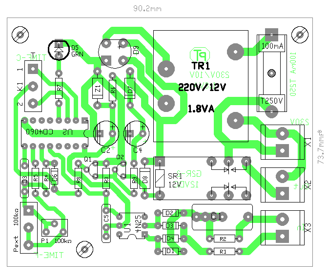

Egy szobatermosztát vezérel egy kazánt ami vezérel egy vízszivatyut, nos amikor megáll a kazán azzal együtt megáll a szivattyú is. Most a szívattyút szeretném időzíteni, hogy ha megáll a kazán akkor még menjen kb. 1-1és fél percig. Erre kéne valami egyszerű megoldás.
A kazán 230V-os és nincs benne 12V.
Így már elég parasztos?
köszi üdv: nemerei

(#) proli007 válasza nemerei hozzászólására (») Dec 5, 2009 /

Akkor ha jól értem, a kazán 230V-al indítja a szivattyút, így az áramkörnek is ez lesz az indítójel. Tehát amikor indítja a szivattyút, az rögtön elindul, és amikor leállítaná, akkor 1-1.5perc múlva állna csak le.
Egyenlőre, csak a rajzot készítettem el, akkor kicsit várok hogyan alakul a kazán tényleges vezérlése, hátha ez az egész szükségtelen, vagy más egyszerűbb megoldás is létezik, mint a késleltetés.

(#) nemerei válasza proli007 hozzászólására (») Dec 5, 2009 /
Akkor ha jól értelmezem a vezérlés az X3, és 230V feszültséget kell kapjon.
Ha ez így van akkor jó a kapcsolás és jöhet a NYÁK terv.
köszi üdv: nemerei
(#) proli007 válasza nemerei hozzászólására (») Dec 7, 2009 /
Nos akkor kész van. Ha csak állandó időtartományt akarsz, akkor nem kell K1 helyére kapcsoló, elég a panelen rövidrezárni a kívánt pontot. Ha nem akarod állítgatni sem, akkor elég bele egy trimmer poti, ha szeretnéd kívülről állítani az időt, akkor a mellette lévő pontokra beköthetsz egy külső potit.
üdv! proli007
(#) nemerei válasza proli007 hozzászólására (») Dec 8, 2009 /
Köszi isten vagy!
