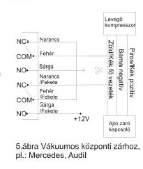

Üdv mindenkinek. Egy olyan gondom lenne hogy az autóriasztómból kimaradt a pneumatikus kp. zár késleltetés és erre keresnék valamilyen megoldást. Tudom hogy nem igazán ide illik ez a kérdés, de mégis, mert nem olyan egyszerű és a másik Fórumból 'küldtek' ide. A lényeg az hogy a távirányítós nyitásnál a riasztó +12V-ot kapcsol a zárvezérlőre, záráskor pedig testet kb 1 mp-ig és ezt kellene feltornázni 3-4mp-re. Ja és persze úgy kellene megoldani, hogyha kulcsal működtetem a zárat (pl. lemerül az elem), akkor ne legyen belőle gubanc. Remélem elég érthetően fogalmaztam bár nem vagyok elektronikai szaki, de remélem tudtok segíteni egy analfa-bétának a témában. Ha kell tudok felrakni képeket a riasztóról, illetve a kp. zár bekötésről. Válaszotokat előre is köszönöm.
Kicsit összekeverted. Ez a bekötés a pneumatikushoz van, de mivel te nem találod az idő nyújtásának lehetőségét, ez így nem ideális arra, hogy ezzel vezéreld a köztes kapcoslást. Ez a rajz a köztes kapcsolás végére kell majd. Magát a riasztót majd úgy kell bekötnöd, hogy vagy testet, vagy +12V-ot kapcsoljon, a köztes kapcsolás igénye szerint vagy egyik, vagy a másik kimenetre (nyitás/zárás).
Elvileg kell kettő a Proli007 féle fetesből, állíthatóra készítve és azzal kapcsolsz 2 relét, ami vezérli a kp zárat. A kp zár bekötése már adja azt, hogy marad a kulcsos/gombos vezérlés, mivel alapból a 2 relé átad, mintha ott sem lenne. Viszont ha a relék egyike behúz, akkor átvált. Üdv Inhouse
Köszönöm Inhouse ismételten a választ, de úgy néz ki megoldódik a probléma 'házon belül', mert megtaláltam a Jumpert a nyákon. A leírás szerint 2db 3 pólusú JP1 JP2 -t kellett keresnem és nem találtam, de találtam helyette 2X2 forrpontot amely szerintem az lenne , csak spóroltak a fiúk. Azért nem vettem eddig észre, mert a forr pontok mellett van egy ellenállás és persze hogy alatta van a JP1 JP2 felirat! A panel jobb felső sarkában pedig nagyobban van rányomva a jumperek átkötése és én ott keresgéltem. Ellenállást kiforrasztottam (nem volt egyszerű két oldalas nyáknál ónszippantó nélkül) és meglettek a feliratok. Nem tudom ki tervezte de nagyon leleményes, mert mellette van egy milliónyi hely, de mindegy. Tehát úgy néz ki nem lesz szükség az időzítőkre, pedig már kezdtem magam beleélni.

Hátha a jumper mellett az időzítés váltásához szükséges alkatrészeket nem spórolták ki! Ha jó lesz az időzítés, akkor a pneumatikus bekötést csináld! Üdv Inhouse
