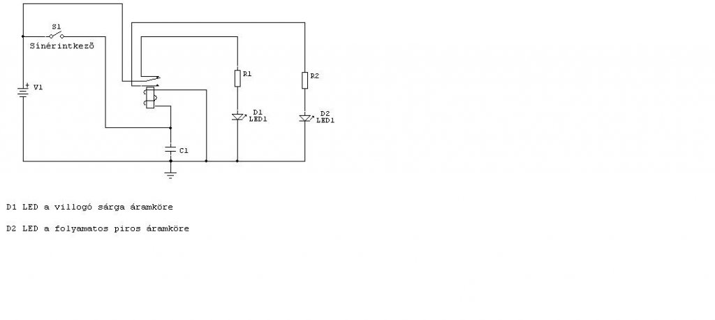

(#) kissi válasza Balu424 hozzászólására (») Jún 20, 2012 /
Az értékeket kísérlettel kell meghatároznod ( a lemaradt relé tekercsre a GND kell!)!
Steve
Na ezért kérdeztem a feladatot ... !
Steve
Akkor így próbáld ( kondit itt is próbálni, nagyobb kondi hosszabb idő, kb. 1000 µF-al kezdd, de ez függ a relédtől !) !
(#) Balu424 válasza kissi hozzászólására (») Jún 20, 2012 /
Köszi csak az a kérdés, hogy a kondi feltöltődik-e egy pillanat alatt, mikor a villamos átmegy a sínérintkezőn?
Azt nem írtad, hogy az csak "egy pillanat" !
A feltöltődés ideje a telep (és a kapcsoló) belső ellenállásától függ: szerintem fémes érintkezésnél ez valószínűleg jól fog működni, de --> próba !!
Steve
csak egy pillanat valószínűleg 0,1-,02 mp. A villogó sárga pedig egy astabil multivibrátor egyik ledje lenne, tehát nem tudom csak úgy oda belekötni. azért gondoltam a relét, de annyi érintkezője nincs...
A "villogó sárga" az egy áramkör, amit a rajzomon az R1-D1 áramkör helyett kell beraknod, addig kap áramot, amíg a relé nem húz ( de vannak "alapból" villogó LED-ek, gondolom sárga is létezik... ! ) !
Mondjuk én egy PIC-el megoldanám, azaz 1 IC működtetné az összes LED-et ( vagy asztalonként 1 db, hogy ne kelljen annyit vezetékezni! ) !
Az általad javasolt megoldásnál én nem az astabil multivibrátoros villogót kifogásoltam ( bár kikerülhető villogó LED-el ), hanem azt mondtam, hogy aktív eszköz nélkül problémás a pontosnak tekinthető időzítés ( pl. a villamos kereke kétszer zárja gyorsan egymás után a sínt, akkor lehet, hogy tovább, vagy éppen rövidebb ideig fog világítani a piros ) és erre javasoltam a monostabil multivibrátort !
A LED-ekhez egyébként nem kell relé, megoldható tranzisztoros áramkörrel is ( SMD-ben kisebb méret, fogyasztás, ár! ): egy kis diódás logikával hol a villogó sárgádnak, hol a pirosnak adnál tápot!

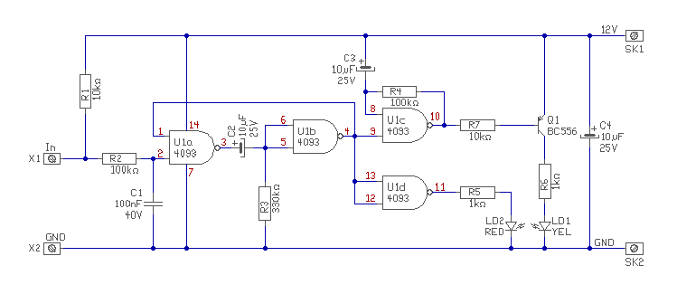

(#) proli007 válasza Balu424 hozzászólására (») Jún 21, 2012 /
Oké, hagyjuk. Csak még egy ötlet. Nem tudom ezt szeretted-e volna. Alapban a sárga villog. Ha jön egy impulzus (In-GND rövidzár) akkor kb. 3sec ideig piros,majd újra villog a sárga. Egy IC, néhány alkatrész. Hogy használható-e, majd eldöntöd, vagy elveted..
üdv! proli007
(#) Balu424 válasza proli007 hozzászólására (») Jún 21, 2012 /
Annyi a gondom, hogy az útátjáró lámpáiba sima SMD sárga led van (ezek már készen vannak), tehát a a villogtatása csak astabil multivibrátorral történhet. Tehát vmi relé beiktatása csak kellene.
Nem az az érdekes, hogy milyen Led van benne, hanem hogy hogyan vannak bekötve (milyen közös vezetékek vannak), és hogyan kell működniük.
Nem igazán látom át/be mi az előnye az astabilnak.. Mert már benne van, vagy mi az oka. Így nem érthető..
üdv! proli007
a piros és a sárga led negatív szála közös.
A pirosnak 3 mp-ig folyamatosan kell világítania (amikor a villamos áthalad az átjárón) utána visszavált villogó sárgára ..
Hello! Na, ez már információ. De nem a "negatívja", hanem a katódja. Meg is oldható, így.. üdv! proli007
(#) Balu424 válasza Balu424 hozzászólására (») Jún 21, 2012 /
és a sárga led önmagától villog? nem kell neki astabil multivibrátor? Ha esetleg több időre lenne szükség akkor melyik alkatrészt cseréljem? Most ez a rajz csak egy piros és egy sárga ledről szól. Ha párhuzamosan mellé kötök egyet-egyet akkor még elbírja? (mivel egy pár lámpa van egy helyen)
Természetesen az astabil áramkör itt az U1C kapu valósítja meg. Mert az "astabil" nem azt jelenti hogy tranyó van benne, hanem egy multivibrátor típust jelöl. Ez pedig egy "kapuzott astabil". Ha 9-es láb alacsony szinten van, akkor a NAND kapu kimenete mags szinten van. Ez lezárja a tranyót és a sárga nem ég. Ha a 9-es láb magas szinten van, akkor pedig billeg a kimenet. Az U1a és U1b egy monostabil multi, ami biztosítja a 3 másodperc alacsony szintet az U1b kimenetén. Az U1d pedig csak invertál. Hiszen a pirosnak akkor kell égni, mikor a sárga astabil le van tiltva. :yes:
üdv! proli007
