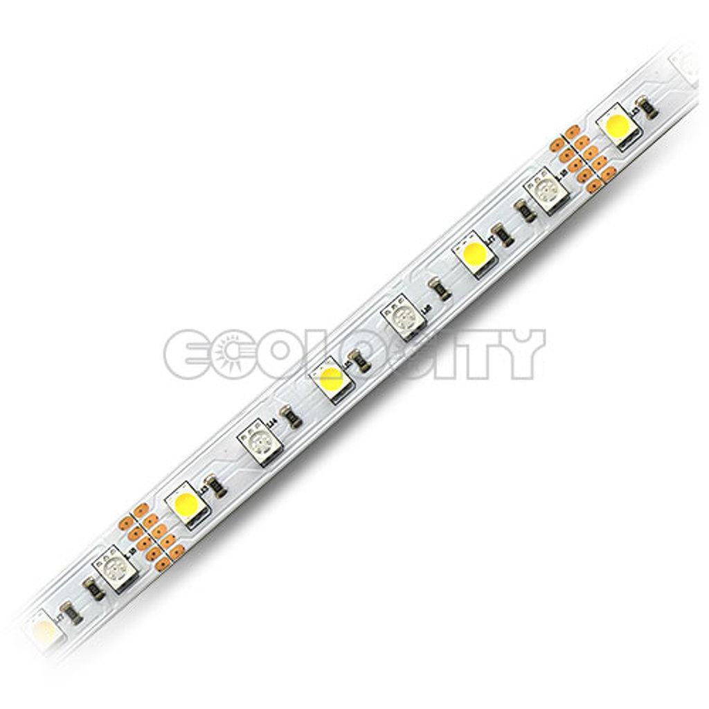

(#) Tomi111 válasza Imre hozzászólására (») Jún 17, 2015
Nem jól számolsz!
6 LED-enként tudod darabolni. Ezen belül sorba van kötve az összes piros(3db),az összes kék(3db), az összes zöld(3db) és hármasával a fehérek( ezért van 6 ellenállás!!). Ez így 6×3db LED, de az áram is csak 6×0,02A!! Hisz sorba vannak kötve. Ebből a 6-os LED-ből van gondolom 10db egy méterben, így (6×0,02)×10=1,2A ami 12V-on ugyebár 14,4W.
(#) Imre hozzászólása Jún 17, 2015
Ezt az RGBW led szalagot ismeri valaki?
Találtam hozzá egy leírást.
Nem értem, miért ír 14,4W / méter teljesítményt. Elvileg méterenként van benne 60 db 5050-es led (30 fehér, 30 színes). Minden ledben tokon belül megtalálható 3 valós led, a fehérnél 3 fehér, a színesnél pedig színenként egy.
Tegyük fel, hogy minden színt és fehéret maximális fényerőn üzemeltetek. Ekkor a legnagyobb felvett áramerősség méterenként 60db*3db*0.02A=3,6A. Vagy, hogy működik ez a típusú szalag?

(#) Imre hozzászólása Jún 11, 2015
Sziasztok! Nálam jobban hozzáértő véleményére lenne szükségem.
A szoba mennyezetén szeretnék RGBW led szalagot körbe vinni (18,6 méter). A képen csatolt betáplálásra gondoltam, melyhez egy szál MKH 1,5 sodrott és MT 4X0,75 kábeleket használnék, valamint egy ilyen erősítőt.
1 méter szalagban 60 db, a 18,6 méterben 1116 db led lenne, amely 22,32A áramot igényelne. Megfelelő módon méreteztem a kábeleket és helyes lenne ez a betáplálás?
