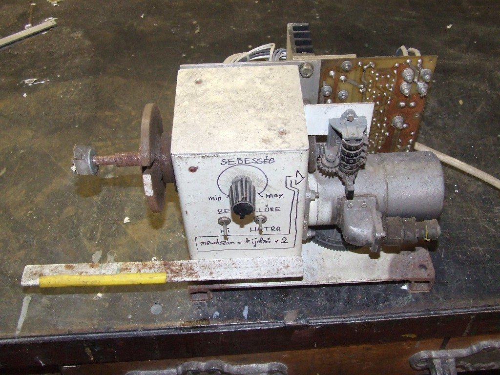

Az én tekercselőm most ÍGY néz ki, de még fejlesztem, kap egy motoros szálvezetőt, na, semmi komoly, kézzel fogom jobbra balra húzogatni egy motor segítségével a szálat, csak azért motoros, mert a kezemnél pontosabb, illetve van most rajta egy digit számláló 9999-ig.
De azért még lenne rajta mit melózni. Üdv.
Jó-jó de ez gyárista, nekem meg home made :hide:
Hát, nem egészen, ennek eredetileg nem sok köze volt a tekercselőhöz.
Ez valami fény író volt, ami hőpapírra firkált valami grafikont.
Batár egy szerkezet, de ötletes.. Én a tesla megtekerésével kb. 4 óra alatt végeztem, igaz az ~1500 menet volt, de az tisztán kézzel, illetve egy kis kezdetleges orsót fabrikáltam a tekercs drótnak, hogy az tudjon gördülni magáról lefelé..
Amúgy nem lesz az a cséve túl vékony/hosszú egy teslának? Én mindenképpen tömzsibbre csináltam volna..
Lehet hogy batr a cséve, de ez volt az első.. de azóta tekertem 2 másikat amik tömzsibbek
Ejj, Doncso! Igazi, kincsre leltél. :yes:

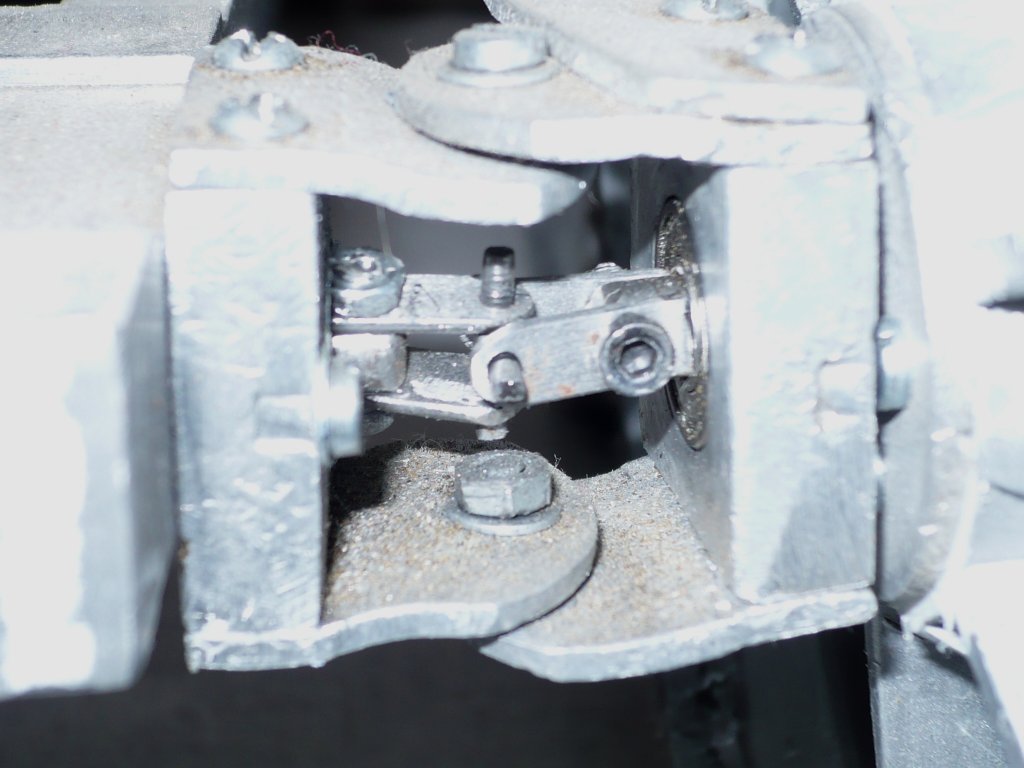

Jól láttam, hogy az egy váltómechanika. Nagyon jó.
Igen, az elsőt egy barátomtól kaptam, bontásra, ott derült ki, hogy valójában ez egy tekercselő, csak RFT-ék nem tudták eddig mit is csináltak.
A másodikat már vettem alkatrésznek hozzá. A váltómechanika elég pontos és precíz, menet közbe lehet váltani, igazából valami kuplungos szerkezet van benne, de nagyon ötletesen van kialakítva az egész, 6 fokozatot tud, a leg lassabbtól a gyors ácsévélésig, pont tökéletes erre a célra.
Vagy ha mégsem lesz erre a célra annyira tökéletes, hát építesz köré egy autót...
jó kis 6 fokozatú váltó, kuplung most esett le mit írtam, szerencsére már bevált tekercselőnek, a PP-m kimenőjét és a táptrafóját is ezzel tekertem. Üdv.
ÁÁÁ, Frankye megelőzött.

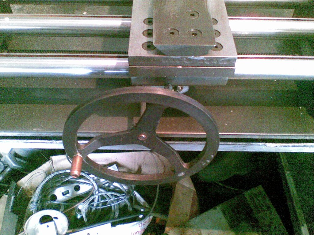

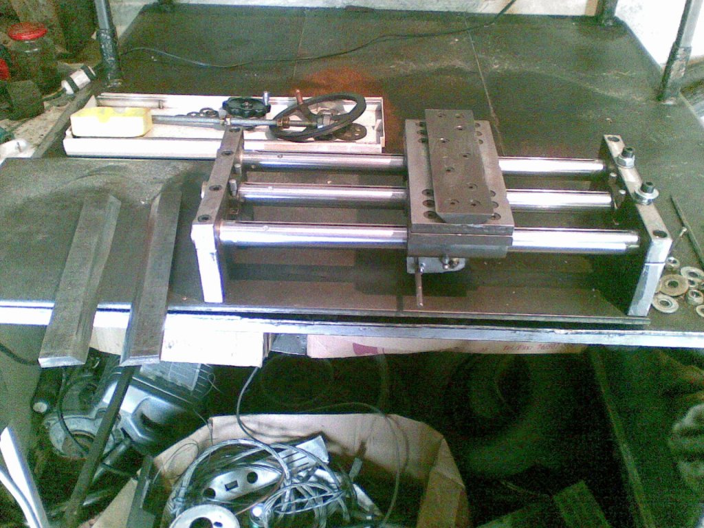

Ha már ennyire pang a gépészkedés az oldalon, akkor megmutatom, hogy meddig jutottam el az esztergámmal. (Pihentetem a projektet, mert hideg van a műhelyben.) (Jöhetne már a tavasz)
És még pár kép remélem néhányan felismernek egy-két alkatrészt

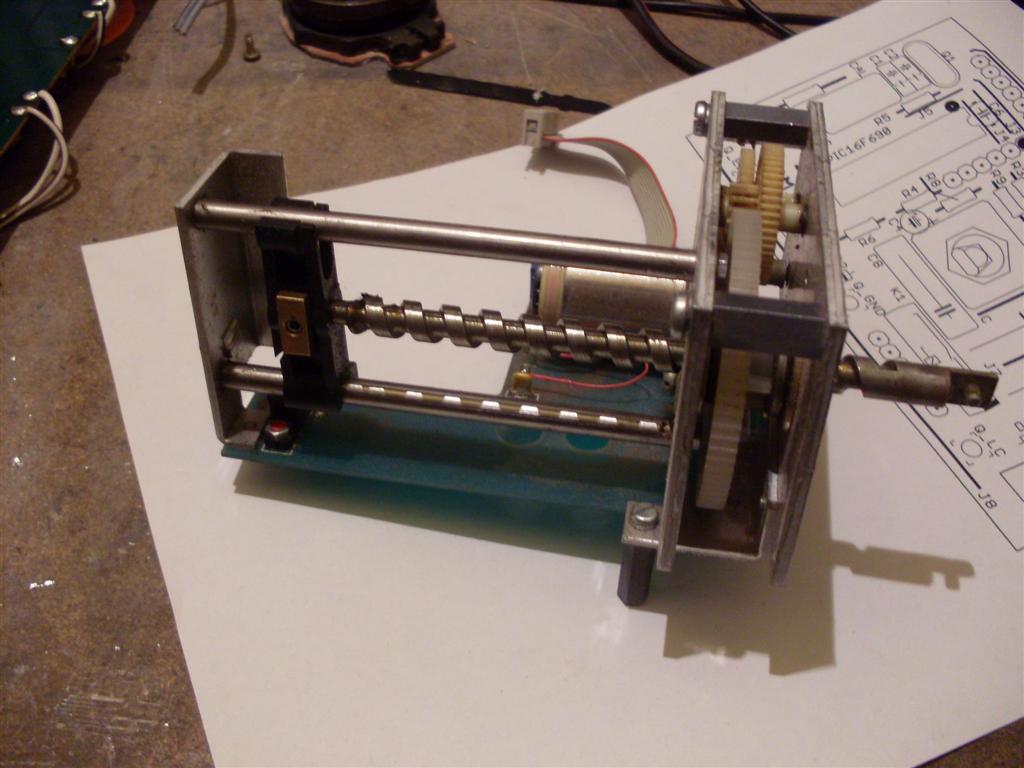

Hát igen, majd később az lesz a terv, a főorsóra készítettem egy jeladót, ott mérem a menetszámot is, ebből fogok táplálkozni, illetve van egy ilyen kis mechanikám, egy kis áttételes mechanika, motor helyzet jeladóval ami optós, az a terv, hogy az orsó fordulatszámától függően kapja majd az előtolást a szálvezetés, meg persze bele lesz kalkulálva a huzal vastagság is, ez egyenlőre terve, első körbe mechanikusan összerakom, és egy jobb-bal joystick szerűséggel kézzel fogom irányítani, ez már pontosabb huzalvezetést ad mint a kezem, később pedig kikisérletezek egy egyszerű TTL-es előtolót.
Itt a kép a kis mechanikáról.
Ez se semmi, hallod!
Nagyon precíz munka, kíváncsi leszek a végére.

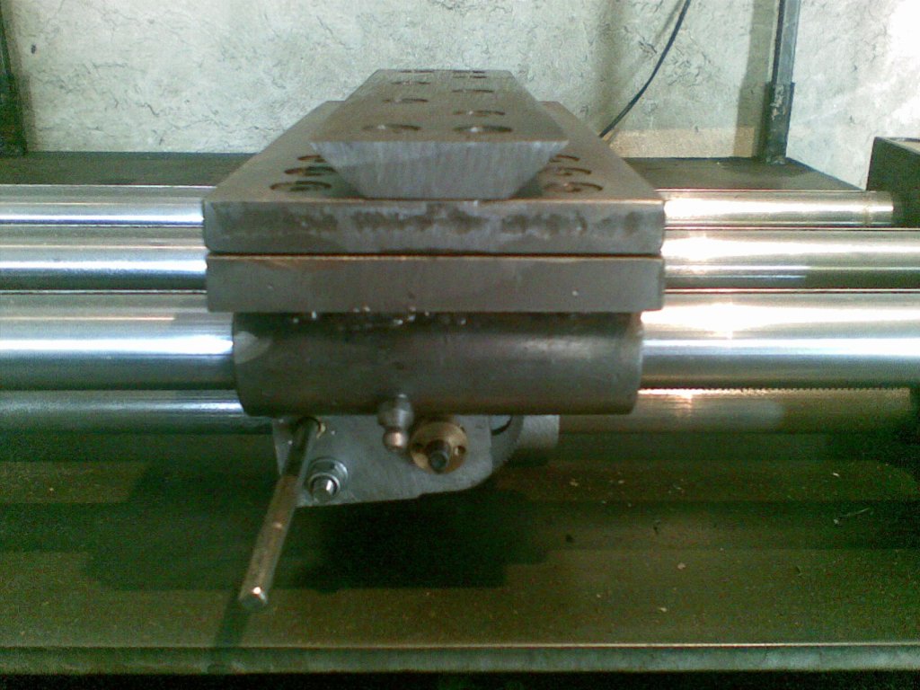

Ez a keresztszán lesz vagy a hosszán/ágy/? Nem lesz túl gyenge (elég merev)? Mekkora tokmány lesz rá? Szegnyerget tudsz csinálni, pl. mk2-mk4 átalakító hüvelyből

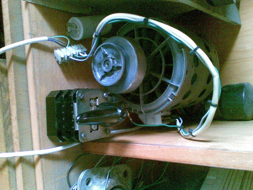

Mosógép motor van a képen? Prizmát éklécesre tervezed? Amúgy eddig jó, bocs a sok kérdésért ![]()
A három párhuzamos bronz cső és a rajta futó egység a hosszán, ezen keresztben van a keresztszán és még kap egy picike szánt, aminek vagy 20-30mm-lesz a mozgástere, de 0,01mm-pontosságú megmunkálásra hajtok. A tokmány 80-100mm-es lesz. Ha kész leszek a szánszerkezetekkel, akkor nekiesek a főorsóház tervezésének és elkészítésének, ezek után jön majd a szegnyereg, ill. álló és vagy futóbáb készítése. Igen a képen mosógép motor látható. 2,5-4A fogyaszt a hálózatról és amiért mégiscsak jónak találtam ehhez a projekthez, az a (szerintem nagy induló nyomaték). Még pár dolog a csöveket ki akarom önteni ólommal, a rezonancia csökkentése végett. És pár fontos dolog, amit tudni kell rólam: Soha nem tanultam gépészkedést, ezért mindig a megfelelő részt nagyon alaposan átrágom, tervezek valamit majd kikérem a gépészmérnök barátaim véleményét. Ez a projekt eredetileg azért indult, mert szeretek robotot építeni, de megfelelő gépek nélkül nehéz pici és jó megfelelő mechanikákat építeni. De nagyon élvezem a tervezést ill. a kivitelezést. És közben sokat tanulok belőle. Ha jön a tavasz, majd teszek fel további képeket a főorsóházról és a többi részről.
Ja és a "Prizmát éklécesre tervezed?" kérdést nem tudom értelmezni, de utánanézek hogy mi az
A középső "tengely" vagy ha akarom "megvezetés" funkciója számomra kicsit zavaros. Viszont a két szélsőben egészen biztosan nem kellene a hosszanti reteszhorony. A hüvelyek úgyse fognak elfordulni, mert a szán alaplapja ezt meggátolja.
Nem tudom mire tervezed használni, de rövidnek tűnik. Az automata mosógép motorja csalóka. Nagynak tűnik (méretre az is) de mivel gyakorlatilag két külön motor van beletekercselne ezért ne számíts erőre. Esztergához csak borzasztóan súlyos kompromisszumok árán használható. Ilyen célra lehetőleg 3 fázisú motor kell. Az 1 fázis nagyon "bicegős" megoldás.

Idézet: „Soha nem tanultam gépészkedést,” Ne aggódj én sem Mosógép motorra én is azt mondom, felejtsed el, kell egy 3f motor + frekiváltó 1:1 es főorsó hajtással, vagy 1f motor + váltómű. Milyen hosszú ez a szán?, pl. a szegnyeregbe, belerakod a fúrótokmányt és a fúrót, nem lesz helyed. Nem a kedvedet akarom elvenni az építéstől . |
