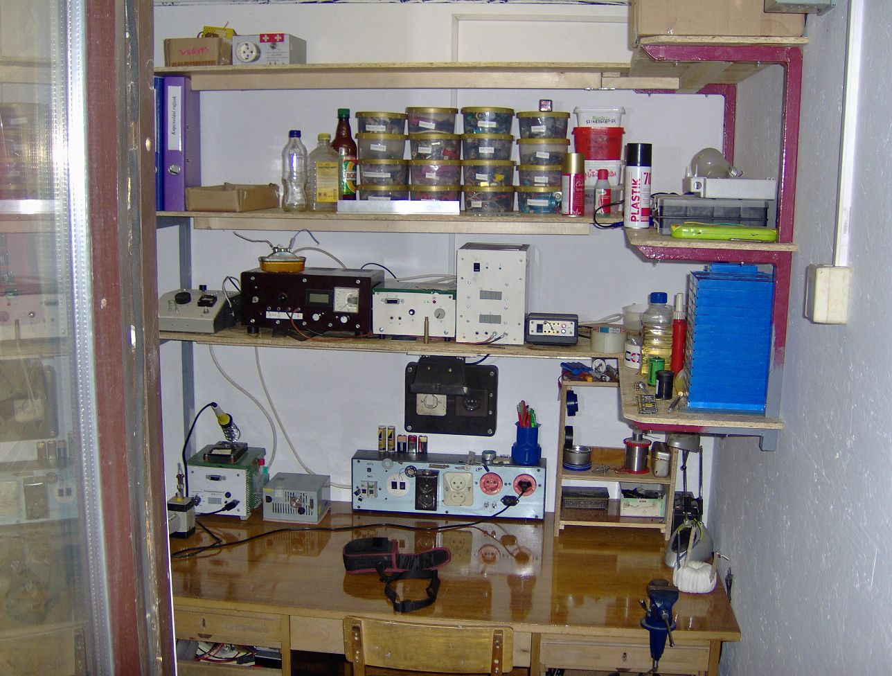

(#) Frankye válasza zozz12 hozzászólására (») Júl 30, 2010 /
Egy (két) ötlet:
Most - eleinte - nincs még sok alkatrészed, de a későbbiekre jó, ha már most elkezded gyűjteni. Nekem bevált.
Tehát: A műanyag vajas (margarinos) dobozok kis helyen elférnek, jól halmozhatóak egymásra, és egy rácsos "zöldséges" polcon (aminek van kerete, ezért nem hull le róla!) jól elférnek. Célszerűbb a szögletes doboz, mint a kerek, és mindenképpen érdemes ellátni az elejét címkével, hogy mi van benne.
Az apróbb alkatrészek tárolására a gyufás dobozok összeragasztva, szintén jó szolgálatot tehetnek.
(#) zoly15 válasza Frankye hozzászólására (») Júl 30, 2010 /
Ha már itt tartunk, a jégkrémes dobozt is érdemes gyűjteni Nekem sok holmi abban van egymáson.. Bővebben: Link
(#) huba válasza zoly15 hozzászólására (») Júl 30, 2010 /
Dolgozol te rendesen? Túl nagy a rend.
Én is a jövőben fogom költöztetni a műhelyem. Az a dilemmám hogy a műszereket(labortáp, függvénygenerátor ilyesmi) tegyem szemből vagy oldalról. Most a hely megengedné a szemből való pakolást. Csak... szembe van szemre esik, de át kell nyúlkálni az épp aktuálisan bedrótozott dolog fölött. Jobb oldalt pedig ablak van, 60cm-re a faltól szóval oda sok minden nem fér. Keskenyebb asztal felett könnyebb átnyúlkálni, viszont nem lehet férni rajta. :pardon1:
(#) zoly15 válasza huba hozzászólására (») Júl 30, 2010 /
„Dolgozol te rendesen? Túl nagy a rend.”
Nem véletlen! Ez a kép akkor készült mikor elkészült a műhely.. Most az asztalt egy 120W-os trafó birtokolja aki szekunderre vár A primert megtekertem. De a felújítások miatt csúszott. Holnap kap szekundert...
