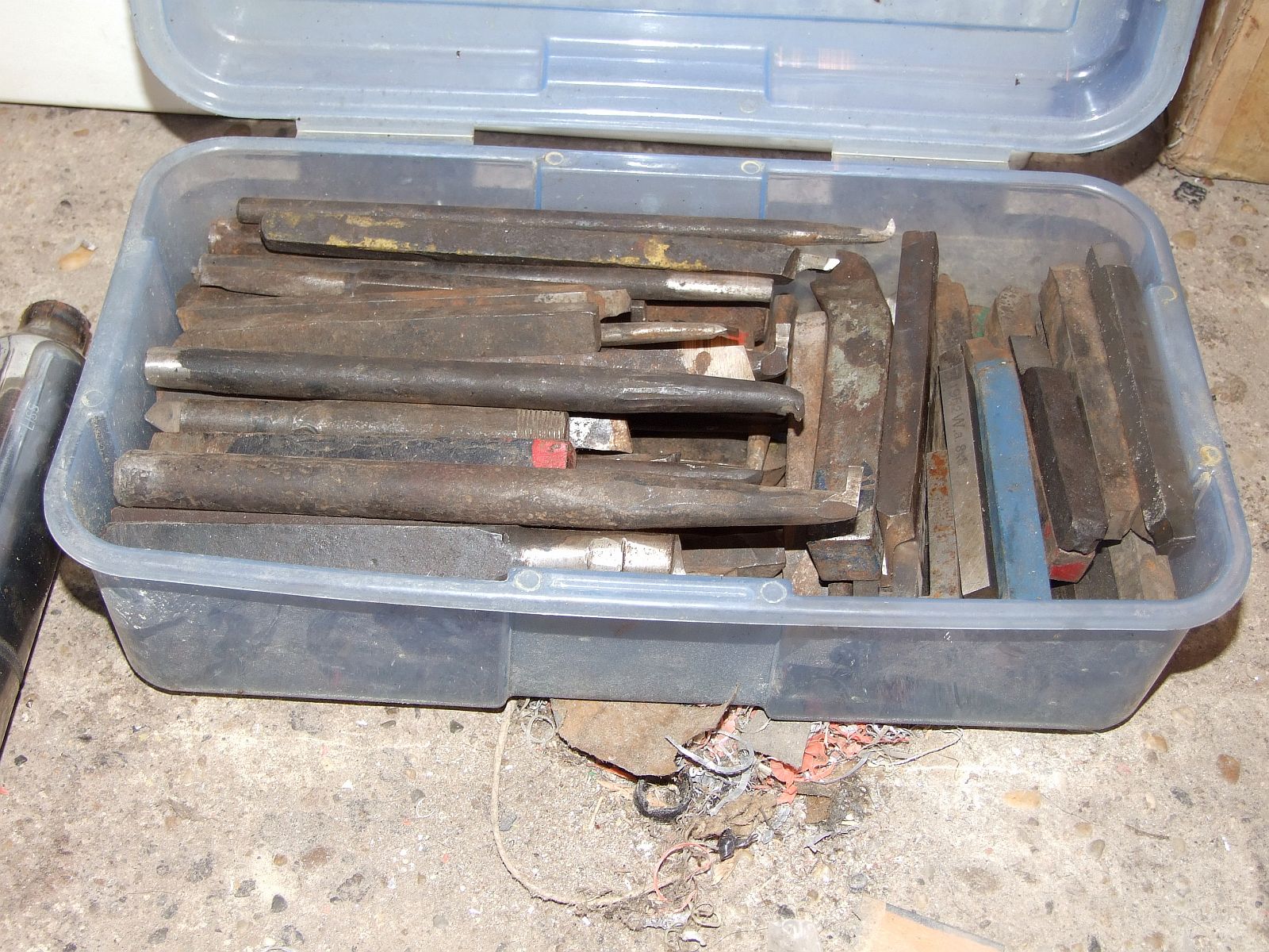

(#) Collector válasza Collector hozzászólására (») Júl 5, 2010 /
Néhány gyorsacél kés.
(#) nagy hoho válasza Collector hozzászólására (») Júl 6, 2010 /
Ez egy arany bánya!

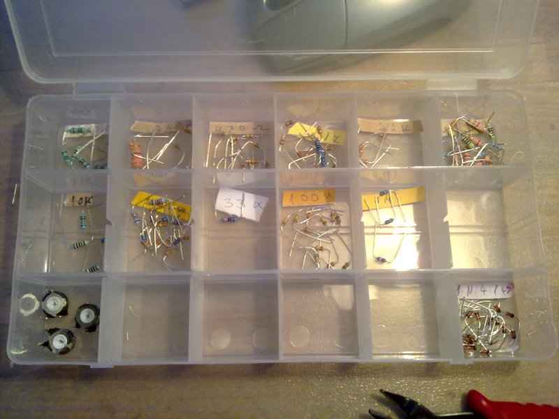

(#) bencikusz hozzászólása Júl 30, 2010 /
Én most délutánt ezt "építettem" Legyen egy kis rend az ellenállások között
( a fogorvos után)

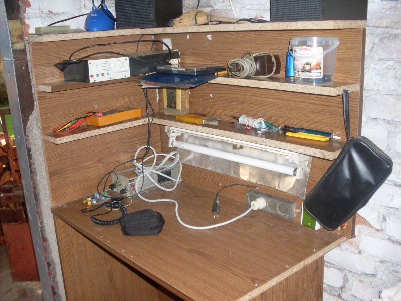

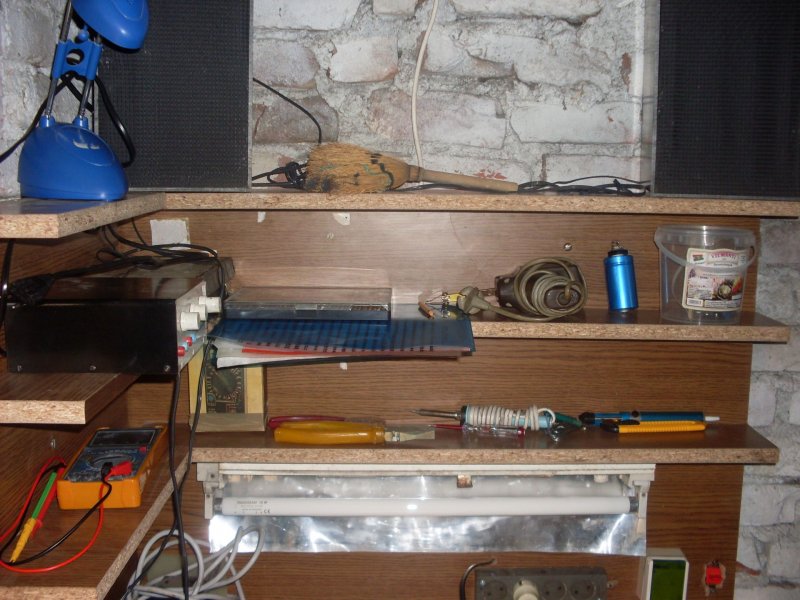

(#) leocska66 hozzászólása Aug 1, 2010 /
Nagyon régóta érdekel az elektronika.
Most 17 éves fejjel elkezdtem a műhelyem építését.
Már csak 1-2 alkatrész kell
Beszéljenek a képek.
Tibi
(#) leocska66 válasza leocska66 hozzászólására (») Aug 1, 2010 /
És még egy pár.
(#) leocska66 válasza (Felhasználó 13571) hozzászólására (») Aug 1, 2010 /
Ez egyenlőre csak ideiglenes Spot lámpa lesz helyette.
De köszi
Az biztos is és köszi
(#) zozz12 válasza leocska66 hozzászólására (») Aug 1, 2010 /
Szép munka! Adtál 1-2 ötletet! Tárolókról, többi szerszámokról mutatnál képet? Megtudhatnám a műhelyed méretét (alapterületét)?
