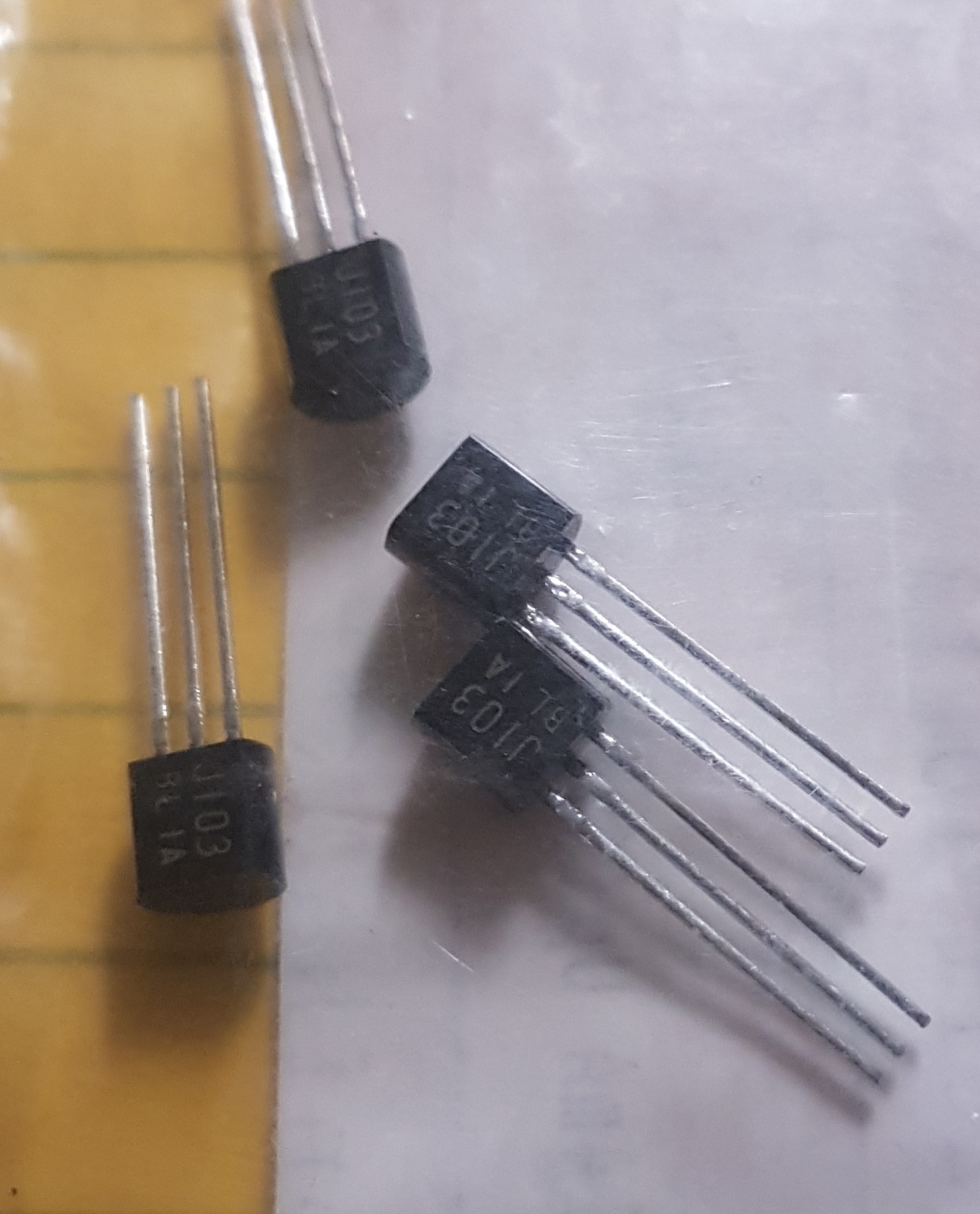

(#) CIROKL válasza levaitamas hozzászólására (») Feb 10, 2021 / 1
Itt van mind kettő ,
(#) levaitamas válasza CIROKL hozzászólására (») Feb 10, 2021 /
Hú, köszönöm!
Sem a L.mexben, sem a H.-ban, sem a R.T-ben, sem az S.S-ben nem találtam. Itt nem néztem.
Nem olcsó de van ,emlékszem ezek régen sem az olcsó kategóriához tartozó alkatrészek voltak.

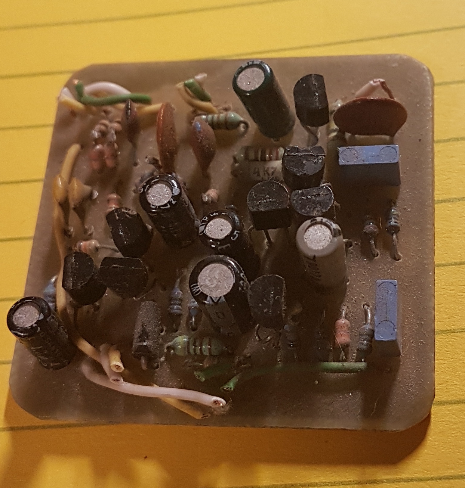

(#) CIROKL válasza CIROKL hozzászólására (») Feb 10, 2021 / 1
Most nézem a készletemben ,2011 ben vásároltam ezekből ,nem most volt.
Van egy panelban még beforrasztva soha nem használt 246 is

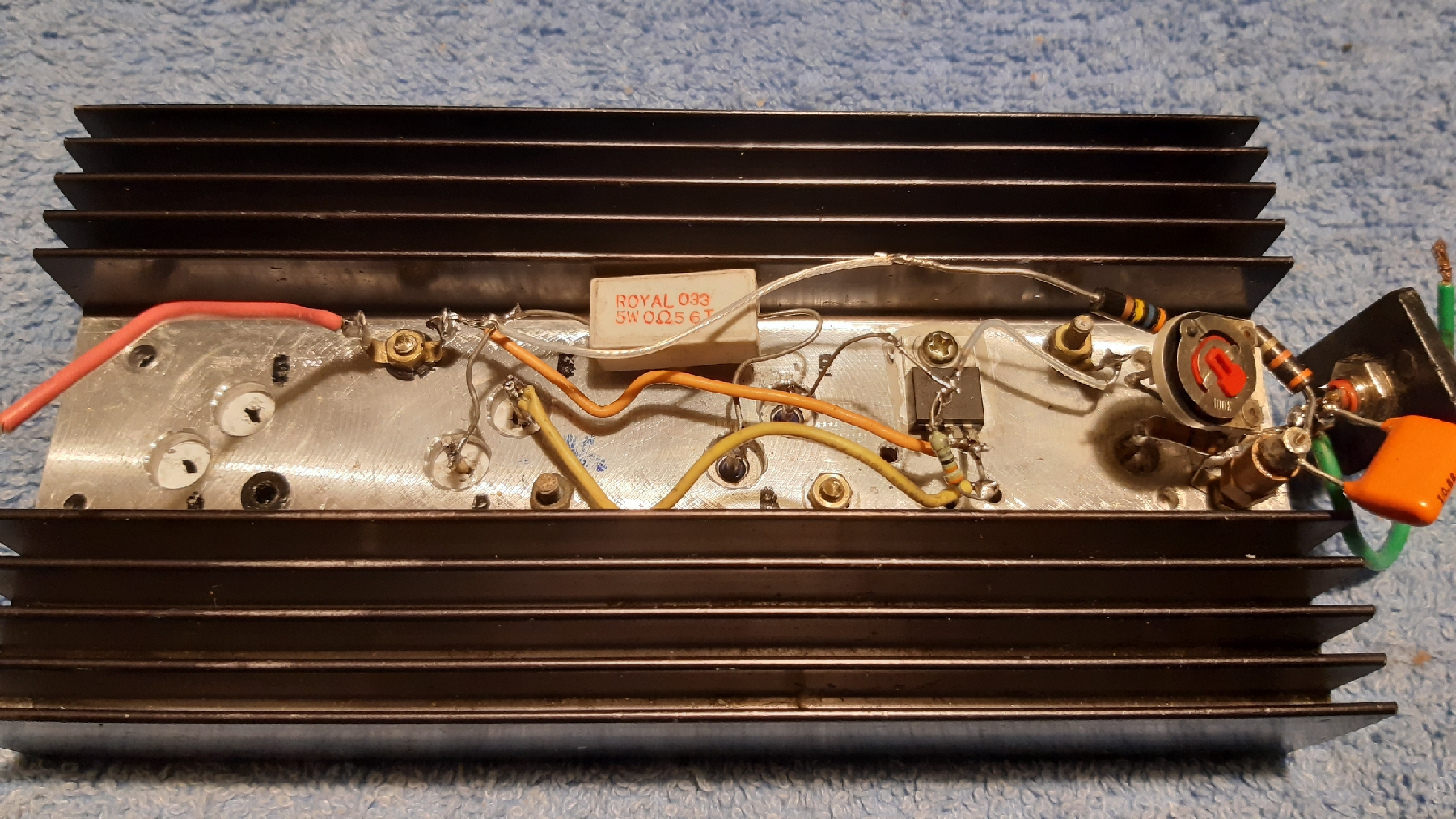

(#) tunerman válasza tunerman hozzászólására (») Feb 15, 2021 /
V-MOSPOWER FET SE board model

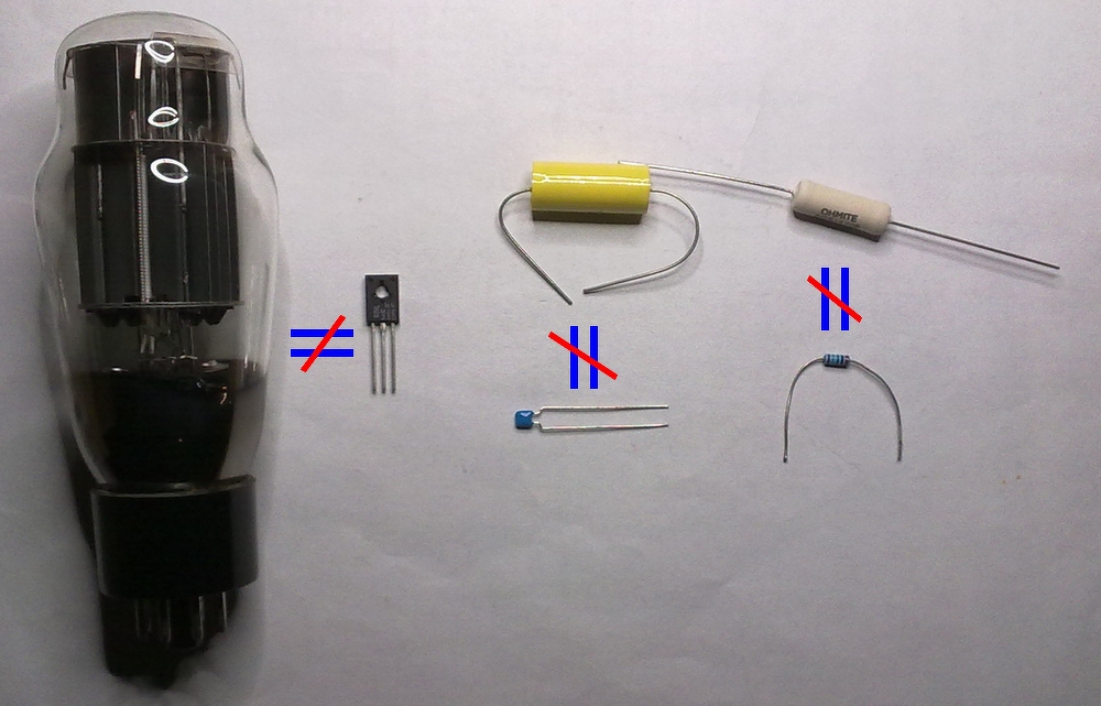

Nem illik kérdésre kérdéssel felelni, de azt mondják, ha az ember nem ért valamit akkor kérdezni kell. Emlékszem az építést kiváltó okra. Ha ez azóta nem változott, akkor vajon mi oka van a "szénné mérésnek"? Mégis, miféle választ szeretnél kapni bármilyen mérésből? Mert lehet mérni THD-t, IMD-t, zajt, ezeket tudja egy hangkártya egy alkalmas szoftverrel (pl. spektralab). Mást, átvitelt egyebeket pedig tudsz mérni egy generátorral meg egy szkóppal. De a lényeget, a hangzást azt ugye nem tudod mérni, mert nincs rá paraméter, nincs rá műszer.
Megkérdeztek ha jól emlékszem 3 nagynevű audiofil gyártót is (volt köztük egy magyar is) a nagy titokról, hogy mégis melyik a tuti kapcsolás, a "szent grál". Hellyel közzel ugyanazt válaszolták, miszerint nem létezik tuti kapcsolás, illetve a jó hangú kapcsolások már 40-50 éve léteznek, csak jól kell őket megépíteni. Mutatok egy képet, van rajta végerősítő elem, kondi, meg ellenállás is, nagyjából ugyanolyan paraméterekkel, a kondik és ellenállások értéke pedig ugyanaz, és betéve egy ledes villogóba pontosan ugyanúgy is fognak viselkedni. Na de, ugyanúgy fognak-e viselkedni akkor is, ha egy erősítőbe vannak beépítve? Közel sem...
Van a fenegyereknek egy írása amit érdemes elolvasni, a két utolsó bekezdést mindenképpen. Nem bírom a stílusát, de azt csodálom benne, hogy neki bizonyos felismerésekhez elég volt úgy 15 év, nekem ehhez 35 év kellett.
Ha úgy 3 évvel ezelőtt írod ezt, meg adsz linket az olcsón beszerezhető alkatrészekre akkor lehet hogy megépítettem volna ezt (is), bár nem biztos, mert a fetek hangjától már jó ideje ódzkodom. Most, így másfél év csövezés után meg már a tranyókétól is.
Félvezetős karcológépekre én már egy fillért nem költök ebben az életben, de ha gondolod a mérésekben meg a hallgatózásban tudok segíteni, a többit megbeszélhetjük privátban az offok és a viták elkerülése végett.

1. Aki a neten lévő V-FET siingle ended topikomat olvasta, az tudja, hogy az alapkérdés az volt, hogy a V-FET-ek valóban jóhangúak-e?
2. Ennek a kutatása még jelenleg is zajlik meg lehet nézni...
3. Az alkatrészek sajáthangja/minősége már sok évtizede ismert - elég egy 60 éves Marantz, vagy McIntosh csöves erősítőt ennek a szempontjából kielemezni
4. Ami pedig a kapott hang és a jelenlegi mérések közötti összefűggéseket illeti - ott nincs szoros kapcsolat, de azt hiszem ez tudatosult mindenkiben
