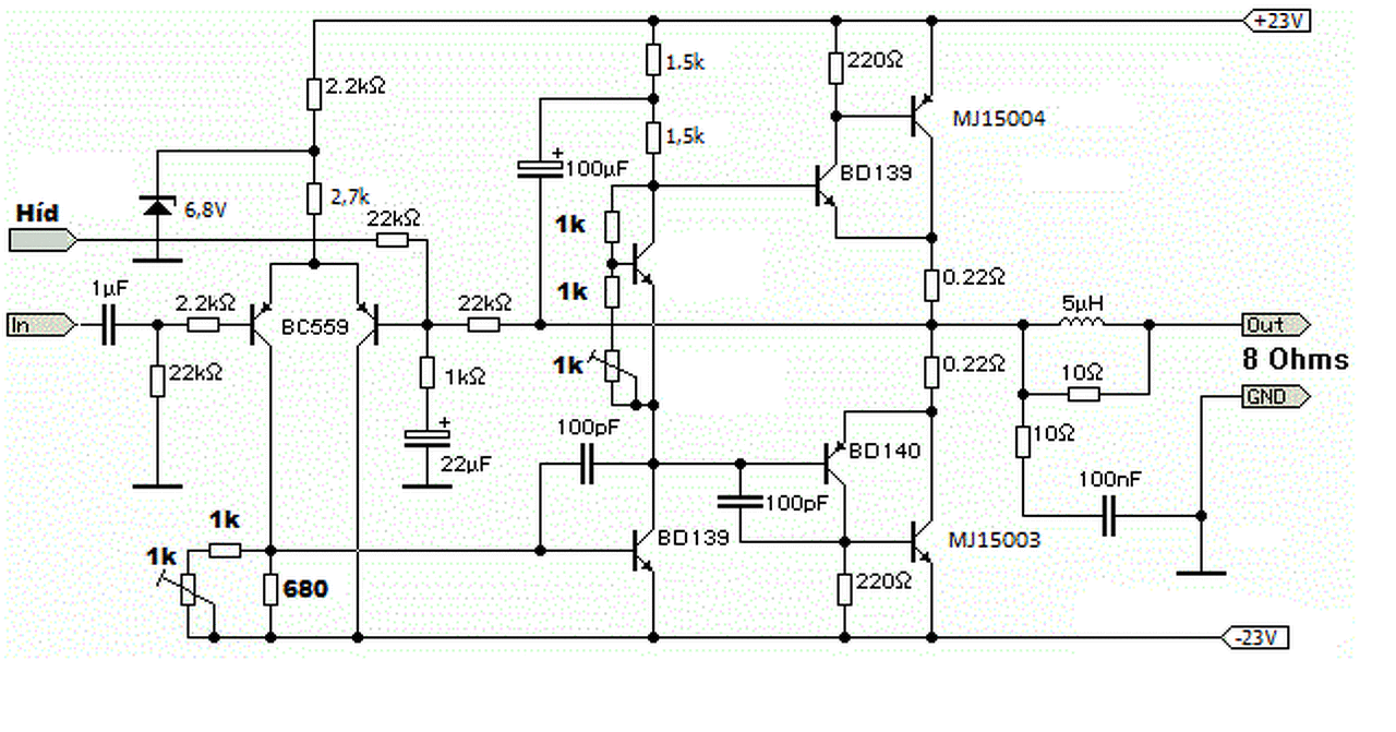

(#) reloop válasza levaitamas hozzászólására (») Feb 15, 2021 / 1
Szia! A kérdésed ne maradjon megválaszolatlanul, a meglévő végtranzisztoraidhoz íme egy kapcsolás.
Maradéktalanul megadja az A-osztályú erősítő élményét és ha visszaveszed a nyugalmi áramot van belőle egy egészen jó AB-osztályú erősítőd, megszabadulva a méretes hűtőbordák koloncától.
Van hozzá TO-3 tokozású végtranyóval NYÁK-tervem az Erősítő mindig témában, igény szerint átrajzolhatom az MJL-ekhez.
Bár Elliott nem ajánlja a 15-0-15 V-nál kisebb szekunderfeszültségű transzformátort, tapasztalatom szerint a 2x12 V-os trafóval elérhető 8-10 W is bőven elegendő. Egyrészt hallgatni, másrészt hűteni

(#) levaitamas válasza reloop hozzászólására (») Feb 15, 2021 /
Előzmények a NYÁK-tervhez.
A végtranzisztort átszerkeszted, ha elküldöm a Sprint fájlt?
Persze, kíváncsivá tettél.
Csatolom. Ez a hozzá tartozó kapcsolási rajz. Pár értéket majd módosítok, ha megadod a tápfeszültséged.
A végtranzisztorok lecserélésén kívül a lay-on szereplő BD239/240 tranzisztorokat alakítsd át ECB lábkiosztásúra, mert oda BD139/140 kerül beültetésre.
Monitor.lay

(#) levaitamas válasza reloop hozzászólására (») Feb 19, 2021 /
Közben sikerült beszerezni a 2sk246 és 2sj103 FET-eket, úgyhogy mégis elkészítem a Hiraga-t. Kérdezném, az élesztés során tehetek 100Ohm-ot a végtranzisztorok BE lábai közé?
Ettől függetlenül az általad javasolt kapcsolást is elkészítem és átszerkesztem.

(#) reloop válasza levaitamas hozzászólására (») Feb 19, 2021 / 2
Ez az áramkör nem éleszthető segédellenállással.
A jFET lábait sztatikusan feltöltött kézzel, vagy szerszámmal ne érintsd meg, mert nagyon könnyen átüt.
Sajnos erre a kereskedelemben sem mindenütt ügyelnek
