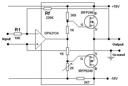

Összeállt végre minden alkatrészem a táppenelhez, viszont mérés alapján a kimeneti fesz, a pozitív és a negatív ágban is terheletlenül 19,9V. Nem a rajzon szereplő 13,2. Igy nem mertem az erősítőpanelre rákötni..... A trafóm 2x14VAC-toroid, aminek a szekunder 4 kivezetése mözül a középső kettőt közösítettem így lett a 14-0-14-es AC táp. Tegyek be szereinted sorosan ellenállást a +, és - ágba is? kb. 1,3 Ohm kellene ahogy számoltam de teljesítményben az 5W-os kivitelt kevésnek érzem. Esetleg nagyfelbontású fotód nincs a végleges Hiraga panelről? Az elő,és a meghajtó tranzisztorok beültetési rajzon szereplő lábkiosztása nem mindenhol passzol szerintem.
De van, például itt: Bővebben: Link
Oldalt a nagyítóval meg kinagyíthatod. Mindenképpen a terhelés hatására alacsonyabb lesz a tápfesz (valószínű). Persze ha 20kw-os trafód van akkor már nem biztos... Ezt a feszültséget ha a félvezetőid elbírják akkor nyugodtan kösd rá így és mérd meg mekkora így a tápod, majd ha szükséges tegyél soros ellenállást a tápba, de legalább 10-15W-os legyen. De az sem baj ha még több, nálam a nagyobbik Hiraga-ban 10+25W-os van párhuzamosan, de ott jóval nagyobb áram folyik. Persze elsőre jó lenne ha valami áramkorlátos táppal próbálnád indítani. Izzó-ellenállás is megteszi, vagy az igazi az áramkorlátos labortáp lenne, és akkor így kipróbálhatod a saját megnyugtatásodra a magasabb tápfeszt is.

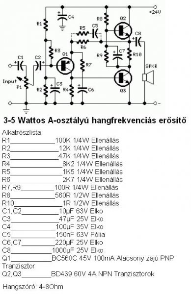

Sziasztok! Azon már gondolom sokan gondolkoztak, hogy egy A osztályú erősítő miért ne erősíthetne egy gitárt. Én még csak 1-2W -os kivitelben, zenével hallgattam ilyet, ám a hangzás részletessége arra ösztökélt, hogy eljáttszak a hangszererősítési felhasználás ötletével is.
Erről, és az alábbi kapcsolásról mit tartotok? http://www.zen22142.zen.co.uk/Circuits/Audio/thegem.htm
A kapcsolás kb a JHL ami egy elég jó minőségű erősítő.
Nekem egyik ismerősöm gitárhoz a DOZ-t használja ami 20W-os de nagy a fűtése.
Igen a nagy fesz. volt a gondjuk. A toroidból kicsit letekertem, most jó. Az egyik panel pozitív ágán szuperül beállítható volt a nyuglami, viszont a negatív ágabn 2,19 A volt az áramfelvétel. A 470 Ohm-os poti előtti ellenállást kicseréltem 47Ohm-sora, és így már sikerült beállítani a 0,7A-t. Bemenetet neki és ZENÉLT!
A másik panellel viszont gondom van. Ott is a pozitív ág elsőre beállítható volt 0,7A-ra. A negatív ág meg akármit csinálok vele egyszerűen nem akar áramot felvenni. Bemeneti FET-et már kicseréltem, hátha az de nem. Meghajtó 550, és 560-akat szintén kicserélgettem de ugyanaz. Mérés alapján a végtranyó is jó. Mintha nem akarna kinyitni az a fránya negatv ág. Arra gondoltam, hogy a feszültségosztóban lévő 2k-s ellenállást kisebbre kellene venni, (470Ohm) és a nyugalmi áram poti előtti ellenállással újra megpróbálni játszani. Egy kis segítség elkelne......
Szerintem tranzisztor, vagy fet probléma lesz.
Próbáld meg cserélni őket.
Azt a **
Az 1 Ohm 5W-os volt szakadt....... Be az új. Azonnal beállíthjató nyugalmi! Most melegszik, aztán kapja a jelet. Bizakodok! Köszönöm az eddigi segítségeket is

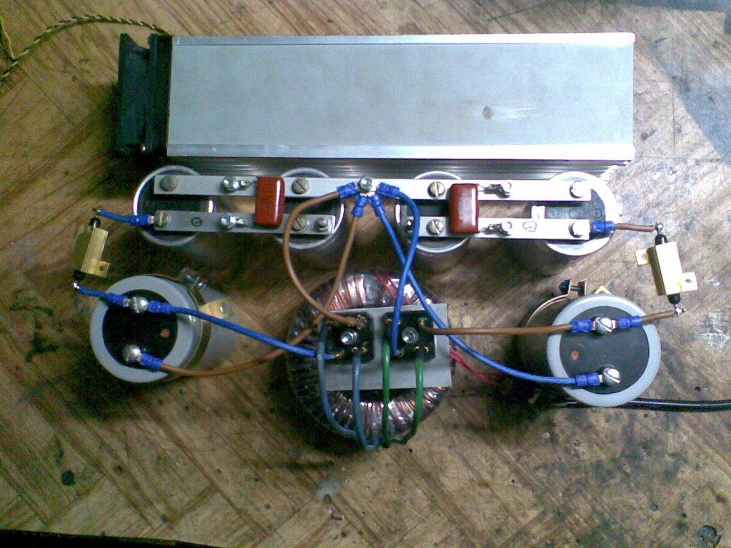

Én is egy Hiraga 20W-ost építgetek.A panelek már összerakva,felélesztve labortápról (BD547/557;BD139/140;2SA1943/2SC5200).Most akarom összerakni a leendő tápjával (+lágyindító+védelem) deszkán,hogy hallgatható legyen.A táp 320000µF kondiblokk előtt 300VA/2x14V toroid +0,1Ohm25W.A tápfesz terhelten 18,8V. Ha nem egy hanem két Graetz-et hasznélnék,magasabb lenne a kimenő fesz pár tized V-al?Valahol már olvastam erről de nem találom...
Ha schottky-t használsz dióda hídként kötve akkor magasabb lenne a fesz, de minimálisan csak.
Cirboja írta a schottky-diódát,annál kb 0,3V a nyitó a p-n átmenetesnél 0,6-0,7V ezek tétszer,ha hidat használsz. kb0,8V-ot nyernél.
Köszi a válaszokat.Tegnap összedrótoztam a tápot két diódahíddal,így a terheletlen fesz 19,7V.Ma elvileg összerakom teljesen,majd meglátom.A cikkben is 19-21V-ot ír Hiraga,legfeljebb nem lesz csak 15W teljesítményem(Po max. = (2 x 18 x 0,85) ^ 2 = 14,63 W).Lehet nem is baj az alacsonyabb feszültség mert a négy kisebb kondi csak 25v-os.Még jelentkezem.
