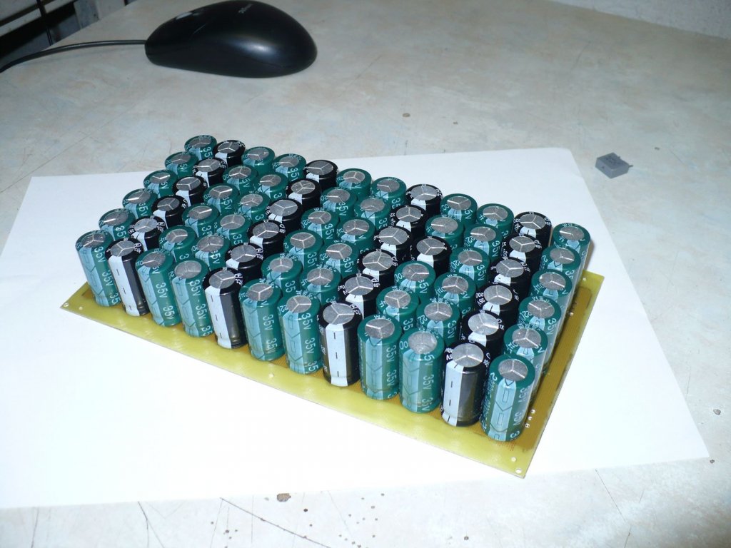

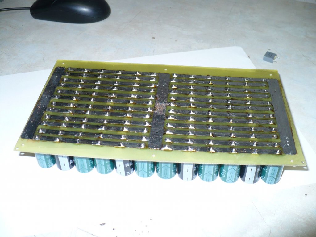

Sziasztok ezt az erősítő -t szeretném megépíteni és csináltam hozzá puffert.Az lenne a kérdésem hogy jó lesz e így...? 2200uf35v kondikból... Előre is köszönöm....
Szia! Nagyon szép, nagyon látványos! A puffer mező kialakítás szabályaival homlokegyenest szembe megy. Ha minden vezetősáv helyére egy ellenállást képzelsz máris látod a problémát. Nem rossz így sem, csak nem a maximumot hozza ki a kondenzátor erdőből.
Sajnos nincs tapasztalatom ezen a téren.... Te milyen elrendezést javasolnál?
Elég lett volna ha mondod hogy hogy kell de nagyon szépen köszönöm a segítséged...
Nekifutottam kétszer is a leírásának, a rajzzal könnyebben megbirkóztam.
![]() Amíg nem tesztelted, azért ne bontsd le a kondikat. Ha új NYÁK mellett döntesz, hagyj helyet ellenállásnak CRC szűrés lehetőséghez.

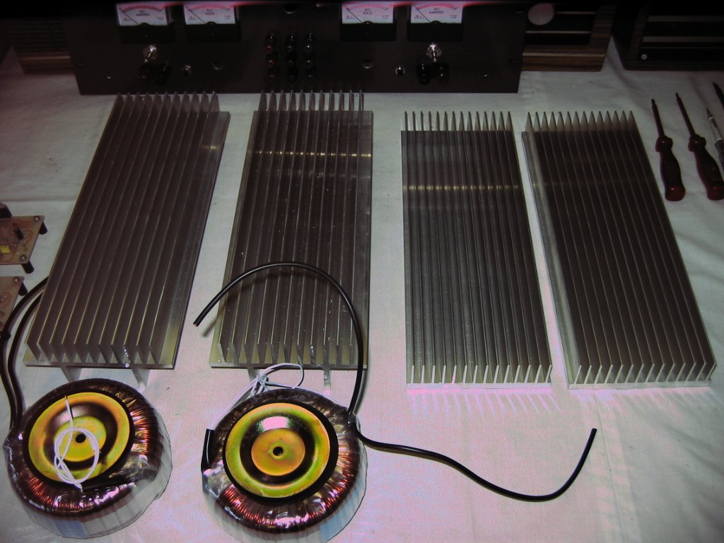

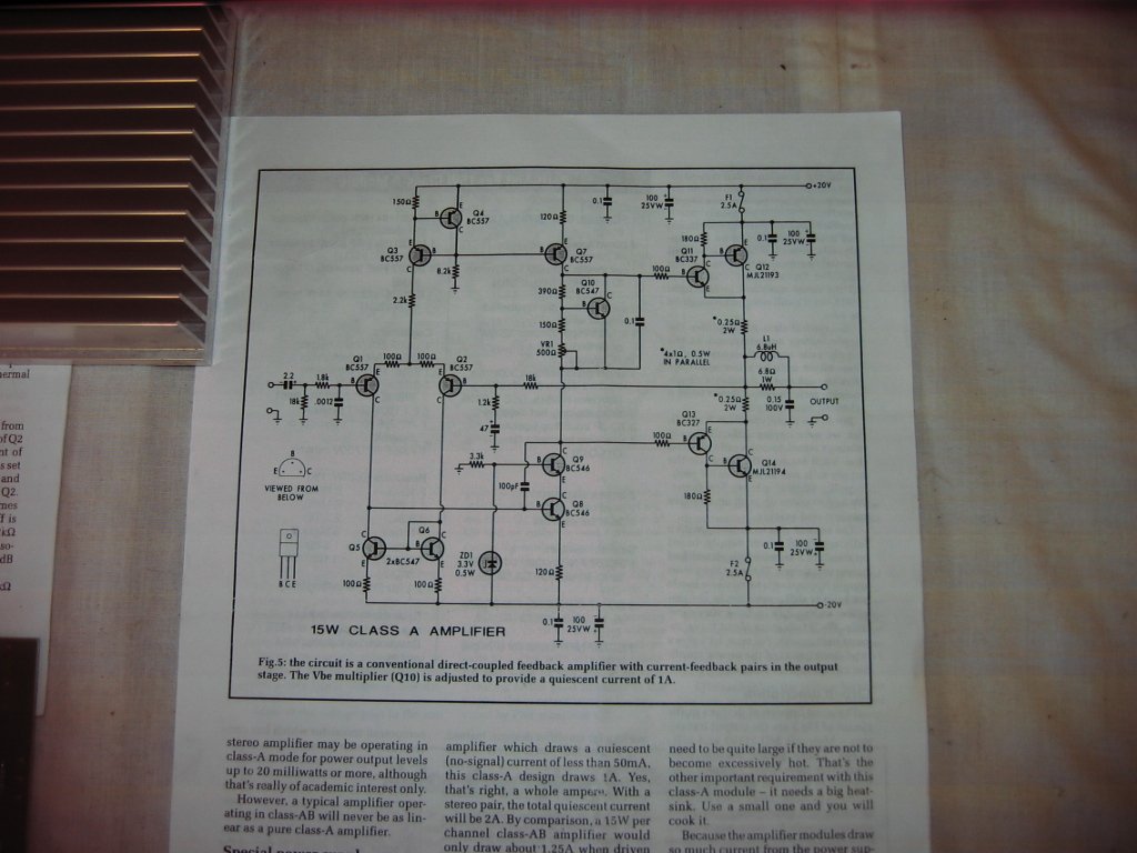

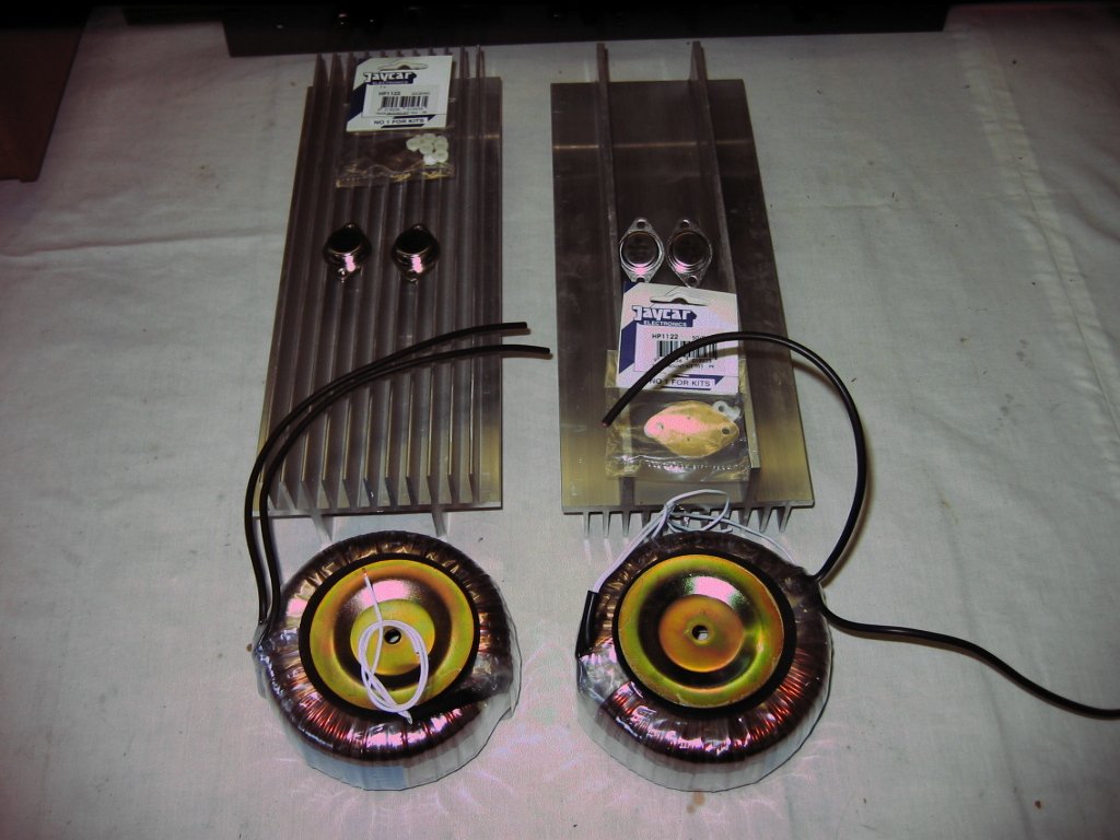

Készülőben 2 db Class -A-. A táp +- 22 v , végtranzisztorok MJ 21194, 15 w. A másik JLH 96 változat,250 w trafó,27 v ról üzemel ,MJ 15003 vég tr, nyugalmi 1.2-1.7,30 cm borda/végenként. Mind kettő mono blokként fog fel épülni.
Azt akartam írni hogy hasonló a rajz.
Ahogy nézem, ezek szerint humbug, hogy így minőségi, meg úgy minőségi becsatoló kondi kell egy erősítőbe, ebben van egy filléres elko az elején és jólvan.
Már csak az a kérdés, hogyan szól. |
