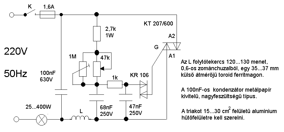

(#) Mate78 válasza tibor.bata hozzászólására (») Szept 27, 2006 /
Ha jól tudom az univerzális motor fordulatszáma a kapocsfeszültséggel egyszerűen változtatható.Legegyszerűbb az un.fázishasításos módszer,szerintem a régi szabályozó is így működött.Azt nem tudom PIC miért volt benne.
keresek kapcsolást.

(#) Mate78 válasza Sebi hozzászólására (») Szept 27, 2006 / 4
Szerintem valami hasonló kell neked.Az izzó helyére kösd a motort.Lehet hogy egy-két alkatrész értékét változtatni kell.

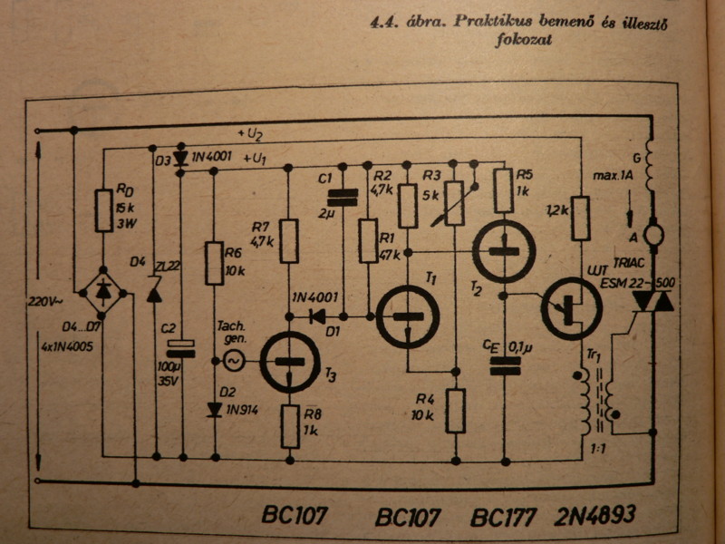

(#) mex válasza Sebi hozzászólására (») Szept 28, 2006 /
Nem biztos,hogy 1V mért fesz nem elég ,lehet az indukált jelalak tüskesorozat is... Szkóp vagy csúcsértékmérő műszer kellene. Egyébként régi RT Évkönyvben található fázishasitó szabályzó tachogenerátoros visszacsatolással. Az egyik kapcsolást annó én is megépitettem,automata mosógépmotorból gyártott polirozógép fordulatát szabályozzák vele több mint 10 éve... megpróbálom előkeresni,de időbe telik.
(#) mex válasza mex hozzászólására (») Szept 28, 2006 /
Ez nagyon hasonló. Forrás:RT ÉK 1976,Tirisztoros kapcsolástechnika.
