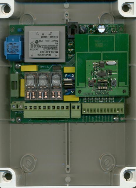

1.- A mosógépem alaplapján volt egy FET ami leégett, ez szabályozta a fordulatszámolt. Ha jól emlékszem, egy IRLZxxx volt; kicseréltem és működött.
2.- A 220V-os kapunyitó elektronikákon 2 FET van, ezek szabályozzák, hány %-on működjön a kapunyitó motor. Álltalában 80%-on szokták bezárni és az utolsó pár centit lassabban, kb 50%-on teszi meg.
Egy ilyen kapunyitó vezérlés kb 15 ezer ft szokott lenni. mellékelek egy képet, hogy legyen egy elképzelés, mit akarok.
A képen látható relék adják az irányt, hogy ki-be nyisson a motor. Kb középen látható a két FET (amik tönkre is szoktak menni, mert kifelejtették a hűtőbordát). A kép jobb oldalán a rádiós vevő látható, alatta egy PIC mikrovezérlő bújik meg. Ha a kép alapján van valami ötlet arról, hogy a berendezés milyen elven működhet, akkor várom a tippeket.
Még annyit hozzáteszek, hogy egy kapunyitó motor 200W körüli teljesítményű szokott lenni, tehát semmi szükség több kW-os berendezésre.

Nos, most már egy picit okosabb vagyok, de csak annyival, hogy a kezemben van a fent említett vezérlés:
A fordulatszám kérdésben a BTA16-600B Triac játszik szerepet, tehát mondhatjuk, hogy Triakos megoldást szeretnék motor-teljesítmény (fordulatszám) szabályzáshoz.
Így, hogy ezt már tudjuk, ismét megkérdezném: mi is kell nekem? PWM? És gondolom a Triac arra is választ ad, hogy a motor, amit vezérelek, milyen típusú.

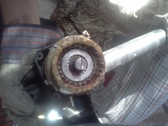

Ezekután legjobb lenne, ha lefényképeznéd, hogy lássuk, milyen motorod van. Megint legalább kétféle motor tulajdonságait soroltad fel. Triakkal, PWM -el az univerzális motor fordulatszámát tudod szabályozni. Eddíg ventilátor motorról volt szó, ami legtöbbször egyfázisú asszinkron motor, legtöbbször még kondi sincs rajta, mert árnyékolt pólusú az egyszerűség kedvéért. A linken bemutatsz egy kapunyitó motort, aminél a fordulatszám szabályzás nem, de a forgásirányváltás lényeges. Amit mondasz, hogy van tekercs, meg a forgórész állandómágneses, ez szinkron motorra utal. Ennek a fordulatszabályozása végképp csak frekvencia váltóval oldható meg.

Tehát: odáig jutottam, hogy vagy ilyen, vagy pedig ilyen a motorom. Nekem mindkettő "picit kínai", de az elsőre tippelnék.
Mellékelek pár képet, hogy meg tudjuk állapítani a motorom fajtáját. Egyelőre maradjunk csak ennél a kapunyitó motornál, a ventilátor és hasonlók ráérnek, ha ezt megértettem és tudom vezérelni.

Szerintem is az első változat, vagyis háromfázisú szinkron motor. Ennél a motortípusnál a vezérlő elektronika elvégez minden feladatot, a fordulatszám szabályozást, és a forgásirány váltást is. Kisméretű, nyomatékos motor készíthető, és a fordulatszám figyelése révén jól szabályozható. Ezek azonban nem szoktak közvetlenül a hálózatról üzemelni, kell hozzá a vezérlő elektronika, ami az egyenirányítást, és a meghajtást is elintézi. Ezt a motort nem lehet se fázishasításos (triak), se PWM -el szabályozni.
Engem kicsit zavar, hogy majd minden motort amiben nincs kommutátor brushless motornak neveznek, holott csak az a motor az, ahol a kommutálást (kefék) elektronikusan (hall generátorokkal) oldanak meg, leginkább külső (mágneses) gerjesztésű egyenáramú motoroknál, mint pl. a PC -ben használatos egyenáramú ventilátoroknál.

Fényképezd le kérlek a vezetékek oldaláról, ahol a kondi(k) látszik. Nézd meg azt is, hogy a forgórész mágneses-e vagy nem.
(#) netnet.hu válasza pucuka hozzászólására (») Jún 11, 2011 /
A kondi nincs most a motoron, mert csak elhoztam pont azért, hogy megértsem a működési elvét. Viszont amit most mondtál, hogy a forgórész nem biztos, hogy mágneses, azt most teszteltem le. Szinte biztosan állíthatom, hogy a forgórész nem mágneses! Segít ez, meghatározni a motor típusát? Azt pedig, hogy szinte biztos vagyok benne, hogy nincs a belsejében elektronikai vezérlés, azért mondtam, mert akkor nem javítják az ismerőseim. Csapágyat, tekercset, fogaskereket, kuplungot szoktak benne javítani és ha lenne rajta elektronika, mint a PC ventilátorokon, akkor azt láttam volna a szétszedett motordarabok között.
A mellékelt képen a barna-kék-fekete kábelek közé szokott menni a kondi. Fekete-kék nyitás, fekete-barna zárás. Mindig van fekete és másik között kondi.
Na most már tudom, milyen motorom van, olyan, mint a mellékelt képen.
Akkor ez most egy (angolból és spanyolból fordítok, bocsi a helytelen kifejezésekért): mókuskerék kétfázisú AC motor, ahol a második fázist a kondenzátor csinálja, ezért egyfázisú hálózatról üzemel.
Most, hogy ezt tudom, valaki mondja meg, mi a rendes magyar neve és hogyan lehet TRIAC-al vezérelni, mert akármit mondtok, tudom, hogy TRIAC-al van vezérelve a kapunyitó elektronikában. A TRIAC lenne a frekiváltó? Azt már kezdem érteni, hogy mi a frekiváltó, mert a szinkronos AC motorról elolvastam, hogy 50hz-en minden 1hz= egy tekercs-pár fordulat. Tehát 180fok 2 terecsnél, 90 fok 4 tekercsnél, stb

Akkor a motorod egyfázisú asszinkron motor. A forgórész rövidrezárt "tekercselésű", vagy másképpen kalickás. Ezt a motort segédfázissal kell elindítani, (vagy üzemeltetni is), amit a segédfázis tekercsére kötött indító (vagy állandó) kondenzátorral működik. A forgásirány váltás valamelyik tekercs pólusainak felcserélésével történik. A fordulatszám szabályozása alapvetően frekvencia váltóval történik. A triakos szabályzó nem frekvencia szabályzó, hanem az általad már említett "dimmer", teljesítmény szabályzó. Ez az amit mondtam, hogy ha lassúra állítod, akkor kis átlagáramot engedsz a motorra, gyengébb is lesz, ezért azonos terhelésnél lassabb is. De ez bizonytalan üzemállapot, amit jelez az is, amit a gyártó állít, hogyha nagyon gyengére állítod, akkor átbillen a billenő nyomatékon, (a fordulatszám nyomaték görbe olyan púpos) a motor megáll, és a zárlati áram valamit tönkretesz. Jó esetben a tirisztort, rosszabb esetben a motor ég le.
A csatolt rajzon háromfázisú asszinkron motor van, ahhoz nem kell kondenzátor, mert a három fázis forgó mezőt hoz létre, az egy fázis nem.

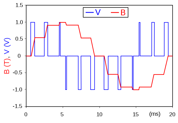

És még valami, a PWM nem küld szaggatott jeleket, ezt rosszul tudod
Mellékelem a Wikipédiában található képet a PWM definíciójához. Szerintem ez igencsak szaggatott!
