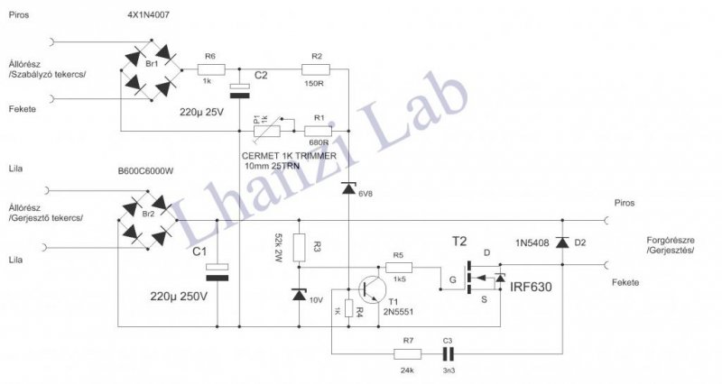

(#) z.oll hozzászólása Feb 9, 2011 /
Segítséget szeretnék kérni a mellékelt kapcsolási rajzzal kapcsolatban.
Ez egy aggregátor fesz.szabályzó kapcsolás. Elkészítettem, és 230 V helyett, 280 V-ot ad le. A P1-es potmétert hiába állítom, semmi nem változik. Tudnátok segíteni, hogy mit változtassak rajta, hogy beálljon 230 V-ra?
Előre is köszönöm! Zoli
(#) erbe válasza z.oll hozzászólására (») Feb 9, 2011 /
Azt még mindig nem írtad meg, milyen értékek között mozog a potméter tekerése között. Melyik helyzetben van minimum és hol a maximum.
Egyáltalán változik-e? Mert ha nem változik semmit, valamelyik alkatrész hibás, amit meg kell keresni. A C2-es kondenzátor végein mit tudsz mérni?
Méréskor valamilyen terhelés mindig legyen a generátoron, ami nem megy tönkre a többlet feszültségtől. Mondjuk 2 db égő sorbakötve.
(#) z.oll válasza erbe hozzászólására (») Feb 13, 2011 /
A C2-es kondenzátoron 9 V- ot mérek. Az állórész szabályzó tekercsén 23 V~ az álló rész gerjesztő tekercsén 125 V~. A forgórész gerjesztésén 168 V egyen. A potméter tekerése közben abszolút nem változik a C2-es kondenzátoron a feszültség.

Én raktam fel ezt a kapcsolási rajzot, és épp az a problémám, hogy ez megvan építve, de az aggregátorról 280 V jön le. Abban a reményben raktam fel ide a rajzot, hogy talán egyszerű megoldása lehet, de ezidáig nem kaptam megfelelő választ. Leírtam eddig amit mértem, és azt is, amit nem sikerült úgy megvalósítani, ahogy itt tanácsolták. Sajnos azt nem tudom, hogy kellene működnie, mert az előző fesz. szab. leégett.
(#) pucuka válasza z.oll hozzászólására (») Ápr 1, 2011 /
Én ugyan nem ismerem a gépet, de a szabályozójában kell lenni valamilyen állítási lehetőségnek, ami a gerjesztő áram alapértékét (és ezzel a generátor kapocsfeszültségét) kicsit visszább veszi. (P1 potméter, rá is van írva)
(#) pucuka válasza pucuka hozzászólására (») Ápr 1, 2011 /
Ha nem tudod a generátor feszültségét kellően lehúzni, akkor a potival soros ellenállás értékét változtasd finoman.
(#) z.oll válasza pucuka hozzászólására (») Ápr 2, 2011 /
Köszi a tanácsot, ám nemhogy a finom, de még a drasztikus változtatás után sem lett jobb.
(#) pucuka válasza z.oll hozzászólására (») Ápr 2, 2011 /
Azt kéne megnézned, hogy a FET -en átfolyó áram, (feszültség) változik-e a poti tekergetésére.
Ahogy erbe mondta, ha nem változik valami hibás keresd meg.
A feszültségeket is megmérhetnéd, amik a generátorod tekercseinek kimenetén vannak. Lehet, hogy a C1 es kondit már kinyírtad, mert gyanítom hogy az állórész /Gerjesztő tekercs/ eredetileg 220 V ot adott volna, és a 280 V egyenirányítva már rég túl van a puffer elkó 250 V -os tűrésén.
A zéneren meg van -e a 10 V, a G -n változik-e a feszültség a poti tekergetésére? A FET is csak 200 V -os.
a mérések közben a motor egy adott nem túl magas fordulatszámon járjon, és azt is mérd meg, ha a fordulatszámot növeled, azzal hogyan változik a két állórész tekercs feszültsége.
(#) (Felhasználó 5823) válasza z.oll hozzászólására (») Ápr 2, 2011 /
Én meg rajzoltam ezt a kapcsolási rajzot!
Na nézzük az én verzióm - bár egyszerűbb lenne Proli007-et megkérdezni, ő érti is én meg csak probálom.
Tehát ha beindítod az aggregátort a forgórészben elhelyezett állandó mágnesek áramot indukálnak az állórészben, és a C1 kondi el kezd töltödni. A 10V-os zéneren kialakuló feszültség nyitja a fetet és áram kerül a forgórészre, ami szépen teljes feszültére állítja az állórészt, eközben az érzékelő tekercsben is feszültség keletkezik ami tölti a C2 elkót amire kötött R2-R1-P1 osztó kimenete a 6V8-as zener diódára megy és amikor eléri annak a nyitó feszültségét akkor nyitja a T1 tranzisztor ami zárja a T2 FET-et és a szabályzás létrejön! Ha magas a feszültség, akkor a zenert célszerű kisebbre cserélni! Pl. 4V3 és próbálni!
A trimmer poti kisebbre cserélése ront a helyzeten, mert még kevésbé valószínű, hogy létrjön a zéner nyitásához szükséges feszültség szint!
Egy biztos a C2 feszülségének a fordulat és terhelés függvényében változnia kell másképp nincs szabályzás!
Ez az én verzióm, aztán legfeljebb rácáfolnak a nagyok!

(#) pucuka válasza (Felhasználó 5823) hozzászólására (») Ápr 2, 2011 /
Jónak tűnik a verziód, szerintem működnie is kellene. Az érzékelő tekercs feszültségének növekedésével csökkennie kell a gerjesztő áramnak, a FET -et lezárás felé kell vinni. és ez így van. Itt csak az a kérdés, hogy a tekercsek milyen feszültségeket adnak le, amit én nem tudok. De ha TE ennek ismeretében készítetted a kapcsolást, akkor jónak kell lenni.

(#) z.oll válasza pucuka hozzászólására (») Ápr 3, 2011 /

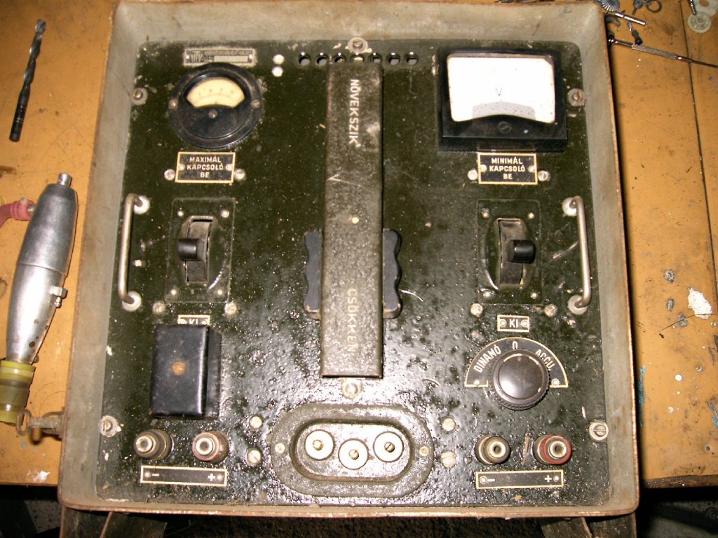

(#) Pixi hozzászólása Jún 1, 2011 /
Kaptam egy aggregátort amihez a mellékletben lévő képen látható doboz van!
Kérdésem az lenne, hogy ez az egész aggregátor hogy is működik, és mire szolgál ez a doboz?
Jól gondolom, hogy ez az aggregátor nem 220 voltot állít elő?
Aki tud segítsen!
