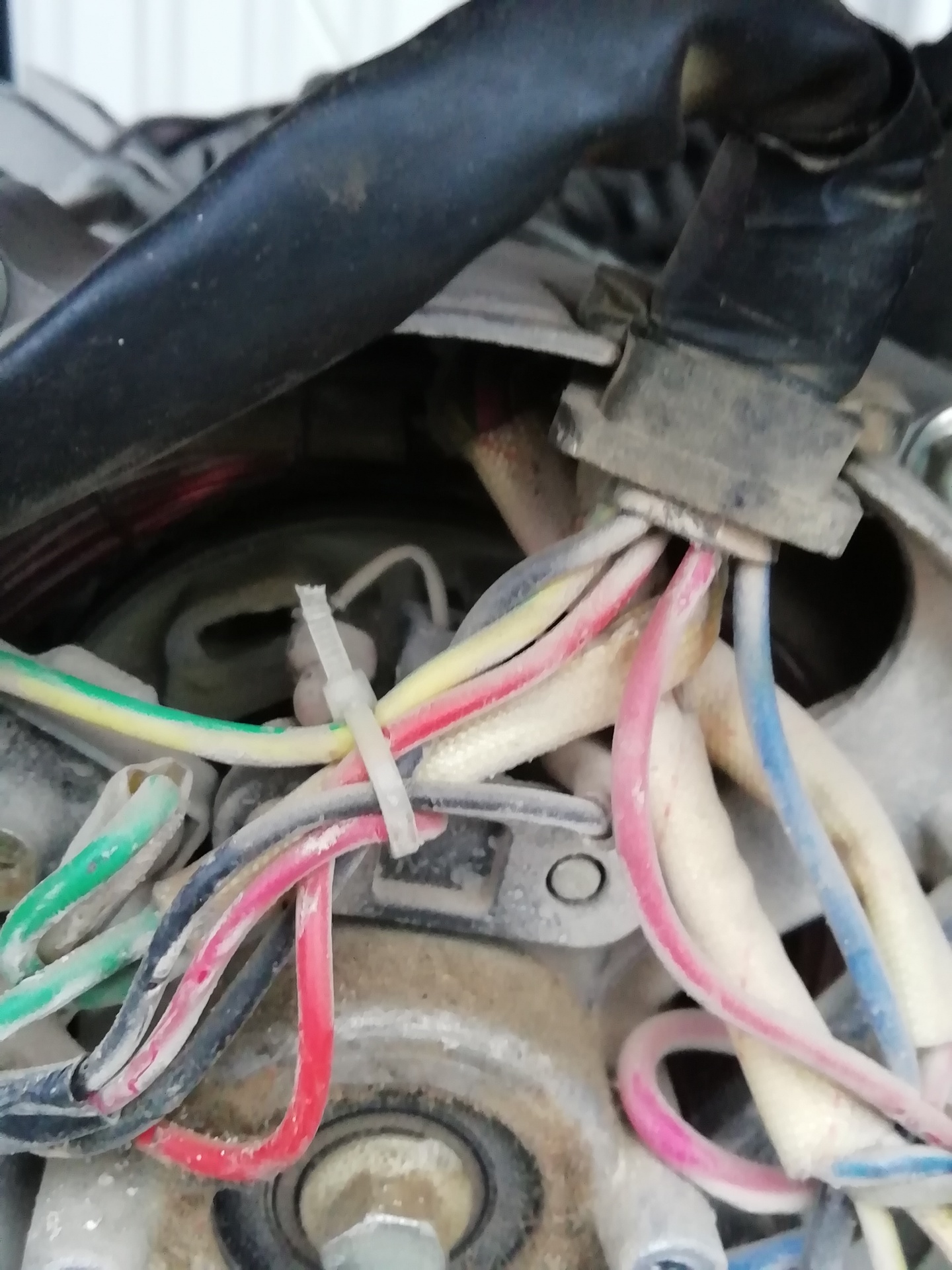

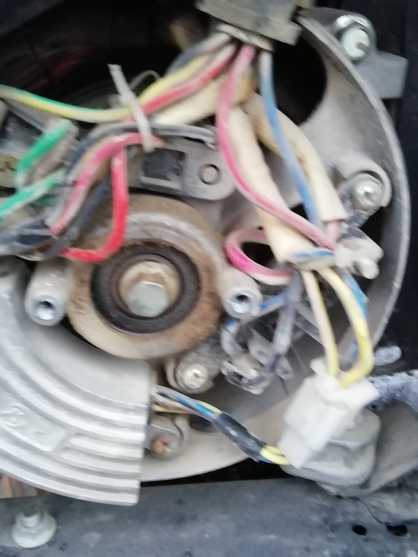

Alapból maga a vasalat lenne mágneses? Furcsa, eddig csak olyannal találkoztam amiben beragasztott mágnes volt.
(#) Feri válasza szikorapéter hozzászólására (») Júl 6, 2025 /
Szerinted mit tudok még tenni?
(#) szikorapéter válasza Feri hozzászólására (») Júl 6, 2025 /
Ergo akkor mágnesességünk van mint írtad is, bár kérdés még azért hogy mennyire "erős" a mágnesesség, nem kell irtóra erősnek lennie de nagyon gyenge sem jó.
Meg kell keresni a tekercselésből kijövő gerjesztőtekercs kiállásait , mivel onnét indul el az egész, amikor elkezdi a motor forgatni a forgórészt.
Indukál egy feszültséget a gerjesztőben és onnét vagy AVR-el vagy pedig más módon szabályozva van a forgórészre visszakerülő feszültség, nő a mágnesesség emiatt nő a gerjesztés is....
Ha úgy gondolod a mágnesesség kellően megvan, akkor generátorrész összerak, be még nem kell kötni semmit és megmérni hogy a motor üzeme közben honnét mekkora feszültség jön le. Ennek "üres" nem gerjesztett állapotban nagyjából 7V~ körültől kell megindulnia az állórészből ott ahonnét a gerjesztést kell kiszolgálnia a gépnek.
Ebben nincs AVR.
Csak egy dióda híd ami biztosan jó és egy három tekercses trafó.
ezek szabályozzák a gerjesztést.
