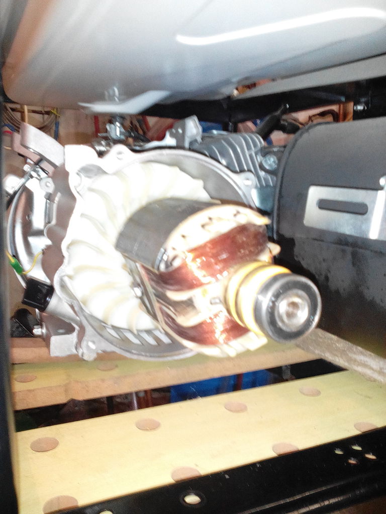

				Üdv.: Mindenkinek Segítséget kérnék. Straus 3 fázisú agregátor generátorának a forgórészét szeretném kiszerelni. Van-e valakinek tapasztalata, hogyan lehet leválasztani a motor főtengelyéről a forgórészt és a ventillátor lapátot. Már csak a forgórész és a ventillátor lapát van a generátor házában. A közepéből a hosszú csavart kihajtottam, viszon ugyan olyan stabilan áll mint előtte. Köszönöm előre is.
				A hosszú csavar helyére be kell hajtani egy ugyanolyan menetű(azt hiszem M8) menetesszárat, amelyiknek a végét előtte befűrészelted,hogy csavarhúzóval be tudjad hajtani. A hossza akkora legyen,hogy a forgórész csúszógyűrű felőli végénél beljebb legyen a vége kb. 10mm-el. A forgórész csúszógyűrű felőli végében elvileg van kb. 20mm mélyen M10-es menet, ha nincs, akkor kell bele menetet fúrni mint ahogy írtam, kb. 20mm mélyen. Keresel egy 8.8 vagy 10.9 keménységű M10-es csavart, és behajtod addig, amíg az előtte behajtott M8-as menetesszárnak neki nem ütközik. Óvatosan húzod a csavart, amíg a forgórész le nem ugrik. Előfordul hogy igen jól sikerül felilleszteni a forgórészt a tengelyre, és nem akar lejönni. Ilyenkor az M10-es csavart szorosra kell húzni, és egy kalapáccsal a csavar fejét kocogtatni kell, miközben a csavart villáskulccsal befelé hajtod. Ilyenkor vigyázni kell, mert előfordul hogy a forgórész hirtelen leugrik, és a leeséstől tönkremehet akár a tekercs akár a csúszógyűrű. A csavar menetét célszerű megkenni valami kenőanyaggal hogy ne rágódjon be a menetbe az erőltetéstől. A menetesszár célszerűen szintén 8.8 minőségű, vagy keményebb legyen, mert ha puha akkor könnyen szétkenődik a csavar alatt.				 A hozzászólás módosítva: Jún 26, 2015
				Köszönöm a gyors választ. A produkció sikerült. Minden rendben van a szimering cseréje miatt kellett szétszednem. Üdv.
