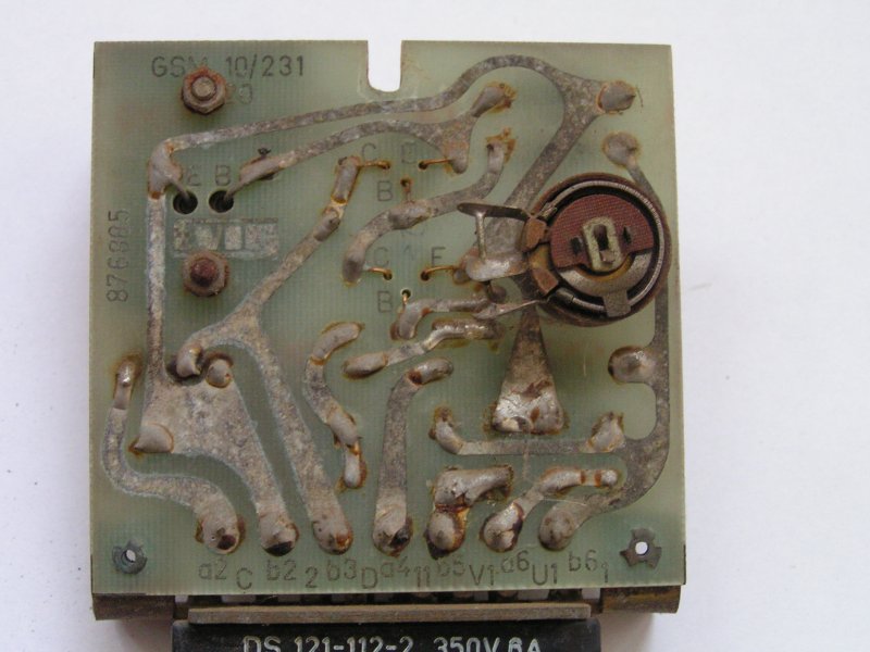

(#) xTAKIx válasza (Felhasználó 5823) hozzászólására (») Szept 29, 2009 /
Segítség hijján rászántam magam és belenéztem az EVIG csm10/231 belsejébe .
Miután elolvastam az egész topikot elég egyszerűnek tünt a dolog .Ebbe a 30 éves teknikába van egy kis plusz a generátoron és a szabályzó egységen kívül.Már maga a generátor is két egységből áll vagyis két kapocsdoboz van rajta.
A szabályzó rész pedig pár trafóból és két panelből áll.A vélhetően szabályozó panel összesen pár darab félvezetőt tartalmaz amikből egyedül a 2N3054 tanyót tudtam beazonosítani.A másik két tranzisztor már nem leolvasható az oxidációtól.
Úgyhogy még egyszer megkérek mindenkit akinek EVig tipusú generátor rajza van ossza meg velem legyen szíves!

(#) xTAKIx válasza (Felhasználó 5823) hozzászólására (») Okt 1, 2009 /
A két panelről küldöm a képeket .A kézi gerjesztésre emelkedik valamennyit a kimenő feszültség, de aztán visszaesik.Próbálok még infókat adni de az egyik fórumtárs segítségére várok aki talán rajzzal is tud segíteni.

(#) tibibalogh520 válasza xTAKIx hozzászólására (») Okt 30, 2009 /
Tegnap hasonló hibába futottam, egy ugyanolyan géppel. (EVIG GSM 1-10/231)
Az akku gerjesztést nyomva, felgerjedt, majd elengedve vissza nullára.
Sajnos rajz híján, elkezdtem " a sötétben tapogatózni", és találtam egy hibás alkatrészt, mégpedig, a 2N3054A bázis- kollektor köre szakadt volt.
Mivel mindentől jó messze egy tanyán történt, ezért se alkatrész, se páka használat, elmentünk egy katonai bontóba, és vettünk egy ilyen panelt.
Csere után a gép jó lett.
Viszont indítás előtt, a generátor gerjesztőrészéhez menő fém gégecsövet feltártam, mert meglehetősen meg volt lapítva, és találtam is benne egy sérült szigetelésű vezetéket.
Részletesen nem kerestem, hogy ez okozta-e a tranzisztor halálát, mert rám sötétedett, és elemlámpánál nem volt kedvem.
Az általad nem ismert két kisebb tranzisztor típusa, BFY34. (mindkét panelen)
Ebben nem sima 2N3054 van, hanem "A" jelű, melynek adatlap alapján nagyobb a disszipációja.
Egy kapcsolási rajzot (főleg az egész szabályozó szekrényről) Én is nagyon megköszönnék.
Sosem tudni, legközelebb mi romlik el benne, és-hát rajz alapján, mégis-csak átláthatóbb lenne a működése.

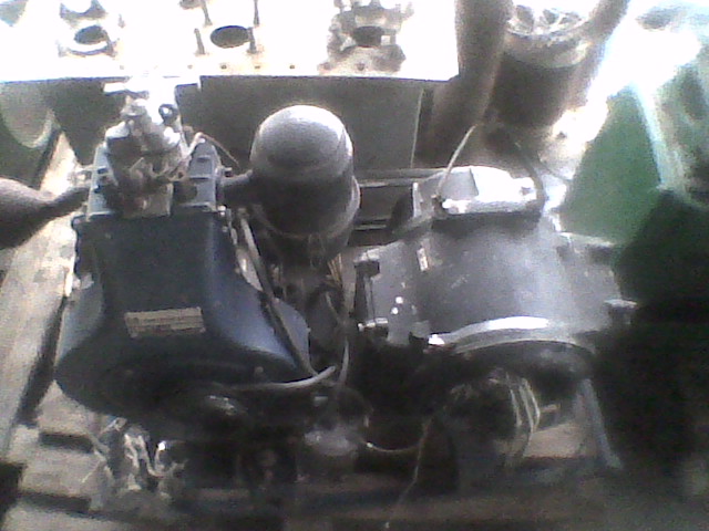

(#) Tilinkó Gábor hozzászólása Nov 11, 2009 /
Az álltalatok megnyitott fórum különösen érdekel,
nekem is egy AB 4T/230-as orosz gyártmányú aggregáttal
van problémám.
A teljes gerjesztés szabályzó hiányzik.
Amit sikerült időközben kideritenem , az a gerjesztőáram
amit 0.8-12.5A - között kell szabályozni terheléstől függően.
Én eggy MOS-FET -es szabályzót szeretnék hozzá épiteni,
ehhez kérnék tőletek segitséget.

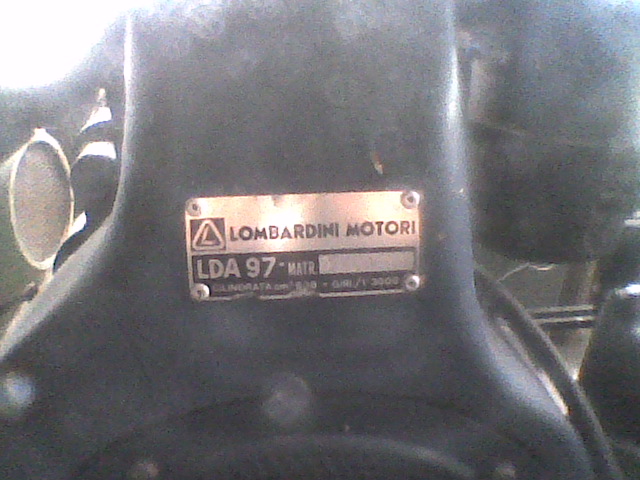

(#) Tilinkó Gábor válasza tdi75 hozzászólására (») Dec 5, 2009 /
A képek, nem tudom mennyit segitek ezzel?
Az aggregat robbanó motorja egy LOMBARDINI 10le-ös
diesel motor.
Az eredetihez képest ez a cucc jóval eltér.
Megkérhetnélek hogy mérd meg az AB4-ed fogórészének
(rotorjának) ohmos ellenállsát?
Számomra fontos lenne az információ,az enyémnél valami
nem stimmel.
