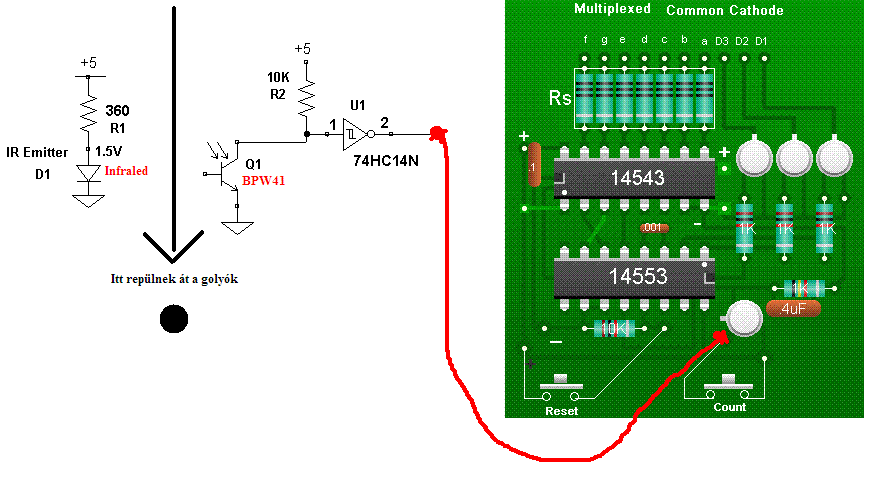

Szeretnék építeni egyik airsoft fegyverembe(xm8) BB lövedék számlálót.Hogy miért: Elektronika terén nagyon megvagyok lőve.Találtam két weboldalt is, ami szimpatikus. Az egyik:http://www.syste.ms/g36c/index.php A másik:http://www.kitsrus.com/pdf/k1.pdf Az első linkben, nekem szimpi módon, infra kapu érzékeli a BB lövedéket, és viszi a jelet a számláló Ic-nek. Fontos, mivel nem mindíg annyi lövedék hagyja el a csövet, mint amennyit tüzelek vele.Föleg sorozatlövésnél. A második linken viszont, korrektül megvannak adva az alkatrész adatok, de sajnos nyomógombos megoldás. Kérdésem az lenne, hogy tudne-e valaki segíteni az első link, Bullet Counter megvalósításában? Nem tiszta számomra,hogy hogy van összekötve a számláló, és az infra része. Amit rajzolt az oldalon IR sensor circuit néven, az én kis elektrotechnikai tudásomnak kevés. Ha valaki megtudná rajzolni nekem a kettőt egyben, annak nagyon szépen megköszönném. :worship:
Nem kell ide rajz. Az első rajzon rajta van az optokapu, és jelformálónak egy 74HC14. A második rajzon a COUNT bemenetnél, egy nyomógomb van meg egy kondi és egy ellenállás, itt a jelformáló egy CD4093. Az elsőnél elhagyod a 74HC14-et, amásodiknál a nyomógombot a 10nF-os és a 470kohm-ot. Majd az optokapu tranyójának kollektorát átvezeted a 4093 bemenetére. És már kész is vagy. Ja, a második rajz szervileg ugyan az, csak más a BCD/7seg maghajtó és persze nem kell 5V. üdv! proli007
Tessék. Ha valami még nem tiszta, kérdezz.
Hát igen, csak nem lehetett eldönteni, hogy a tranyó hogy van bekötve, meg a munkaellenállásán (1k) ott van az a 400nF ha igaz, az nem biztos hogy kell, ha a lövedéket nézzük, az elég gyors tud lenni. (bár nem tudom hol látja az opto.)

A második rajz szerint összeraktam a kapcsolást próbapanelon. Remekül működött kapcsolókkal. A kapcsoló kiváltása már nehezebb ügy volt számomra Próbáltam elhagyni a 10nF-ot és a 470kohm-ot,a kapcsoló helyére pedig belekötöttem egy ilyet:fotótranzisztor A baj az volt, hogy infrajelre össze-vissza kezdett számlálni. Visszatettem a 10nF-ot és a 470kohm-ot, plusz a fotótranzisztort a kapcsoló helyére, és szépen elkezdett számlálni minden egyes infrajelre.Távirányítót elérakva meg csak úgy pörögtek a kijelzök felfelé Kérdésem lenne, hogy nem árt-é a fototranyónak, hogy 9,és nem 5 V-os kapcsolásba illesztettem bele?(ellentétben mint ahogy az első linkeben szerepel 74HC14-es Ic-vel).
Igen a kondik a tüskék eltűntetése miatt vannak ott. Örülök hogy működik a dolog. Ha 9v-ról működteted a fotótranyót, akkor cseréld ki a bázis ellenállását 1,8Kohm-ra.

Csak azt nem tudom még, hogy magának az infra lednek muszály az 5V-os stabilizátor?Vagy elég lenne egy ellenállással sorba kötni a 9V-os elemmel? Mert ha kell a stabilizátor, akkor rárajzolom a pcb-re azt is.
Szerintem nem kell stab, egyszerűen tegyél elé egy ~750ohm-os ellenállást.

Az R1 és R3 ellenállást simán kihagyhatod, mert nem a "levegőben van, hanem a 4093-ra csatlakozik.
Az R2 helyett, pedig rövidzárat is tehetsz, mert azt nem vezérli semmi, az csak logikai "L" szintet ad a bemenetre. Viszont az IC-k tápfeszére tennék egy 10µF-os elkót, és a számláló közelébe, ugyan ide, egy 100nF kerámiát. (szerintem ez lemaradt) Kíváncsi lennék, hogy fototranzisztor emitterében lévő 1,8k ellenállást mi alapján választottátok meg? üdv! proli007
Nem tudom mire gondolsz. A fototranzisztor emittere le van földelve.
Persze a rajzon úgy van, de a nyákon meg úgy, hogy a nyomógomb "helyén" van a fotótranyó, és a föld felé az 1,8k ellenállás. (Persze ez mindegy, hogy alul, vagy felül van) Én csak a fotótranyó munkaellenállás kiválasztására kérdeztem rá, amit javasoltál (igaz Te bázis ellenállást írtál, csak nem tudom, hova) az most a COUNT és a föld között van a rajzon.

Sikerült megcsinálnom, rá is tákoltam a fegyóra, persze csak ideiglenesen kívülről rászereltem.
Dehát nemakart számolni .Átgurítottam a BB golyókat a csövön, akkor szépen számolt.Viszont mikor lőttem vele, megsem nyekkentek a számlálók Lecsíptem a nyákról a fotótranyó oldali kondit, és tadamm, tiszta Alien feeling "Márcsak" bekell szerelnem a fegyóházba valahova. "Nem kell problémázni, azért van a fórum." Egyetértek proli007-el.Itt többen segítségedre vannak bármiről is legyen szó.Nyugodtan felteheted kérdésedet, azért (is) van a fórum. Idézet: „Az elsőnél elhagyod a 74HC14-et, amásodiknál a nyomógombot a 10nF-os és a 470kohm-ot. Majd az optokapu tranyójának kollektorát átvezeted a 4093 bemenetére.” Idézet: „..ott van az a 400nF ha igaz, az nem biztos hogy kell, ha a lövedéket nézzük, az elég gyors tud lenni.” Én szóltam, hogy nem kell a kondi! :yes: üdv! proli007

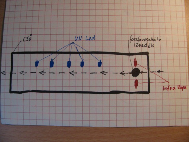

Segítséget kérnék tőletek a következőben: Szeretnék készíteni, egy az airsoftban használatos foszforeszkáló lövedék megvilágításához használatos eszközt. Az elektronikai részéhez annyira nem értek, de ha van egy kapcsolási rajz azzal már elboldogulok. Én úgy gondoltam, persze javítsatok ki ha nem jó, hogy egy infra kapu kapcsolna (minél rövidebb idő alatt) 5db uv ledet, amikor a lövedék elhalad közötte és utána kb.1 másodpercig világítana. Az áramforrás 4db AAA elem lenne. A led adatai: - Fény hullámhossza: 390...397nm - Max. áram: 20mA - Nyitó feszültség: 3,3...3,5V Lehetőleg minél kisebb elektronika kellene a hely szűke miatt.(smd?) Töltöttem fel egy rajzot az elméleti megvalósítási elképzelésemről. Kérlek segítsetek. Előre is köszönöm: Krisztián
