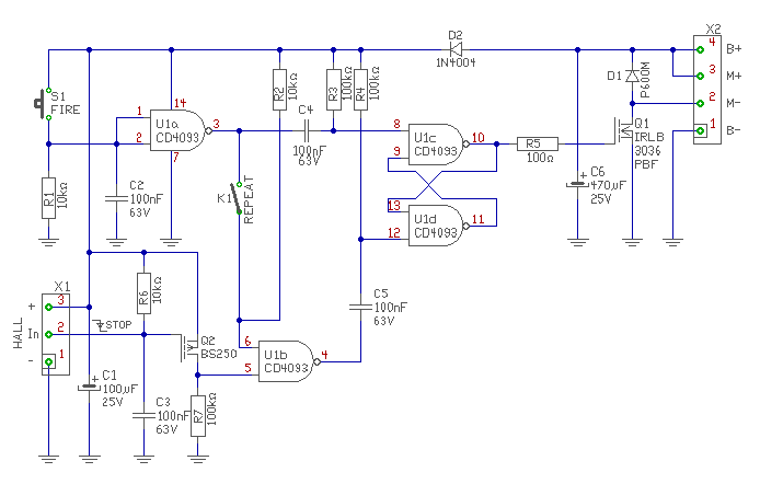

(#) devisionhun hozzászólása Szept 4, 2013 /
Egy olyan aramkort szeretnek epiteni, ami nagyjabol a kovetkezoket tudja:
- nyomogomb, ami egy motort forgat MOSFETen keresztul
- kapcsolo, ami egyik allasban engedi folyamatosan forgatni a motort
- kapcsolo masik allasaban egy HALL jeladora tamaszkodva egy fordulat utan megallitja a motor, amig a nyomogombot el nem engedem es ujra zarom az aramkort
(Felhasznalas: airsoft automatic electric gun automata es egyes loves vezerlese. a nyomogomb az elsutobillentyu, a kapcsolo a tuzvalto, a motor a motor, a jelado pedig a dugattyu felhuzott allapotaban jelezne. Esetleg a szerkezetben talalhato egyik fogaskerekrol, ami lovesenkent pontosan egyet fordul, lehet jelet fogni)
A folyamatos forgatashoz megvan a kapcsolas, csak masik FETet hasznalnek. (IRLB3036PBF)
Alap kapcsolas
Koszonom a segitseget!

(#) proli007 válasza devisionhun hozzászólására (») Szept 4, 2013 /
Hello! Én megrajzoltam, a többi a Te bajod.. üdv!
(#) devisionhun válasza proli007 hozzászólására (») Szept 5, 2013 /
Uram, ha ezt igy megepitem es mukodik barmikor vendegem ket sorre!

Van ebben is FET (2 is igazabol) de a lenyeges primer FET egy egesz komoly cucc.
Az osszes amcsi AS site ezt javasolta, mert kis vezerlo feszultsegnel is nagyon gyorsan nyitja a teljes vezerelt agat, valamit AS szinten hatalmas terhelesre terveztek (25celsius fokon ilyen 270A megy at 10Volton)...
Az SW-AB-LONG-ban IRL1404ZS FET van (http://www.irf.com/product-info/datasheets/data/irl1404z.pdf) (40V, 200A@10V)
Amit en a lomexben kaptam az IRLB3034 helyett az IRF1405 (http://www.irf.com/product-info/datasheets/data/irl1404z.pdf) (55V, 169A@10V)
Szoval nincs oriasi kulonbseg benne. Illetve en kifejezetten NEM akartam Aktiv fekezest (AB).

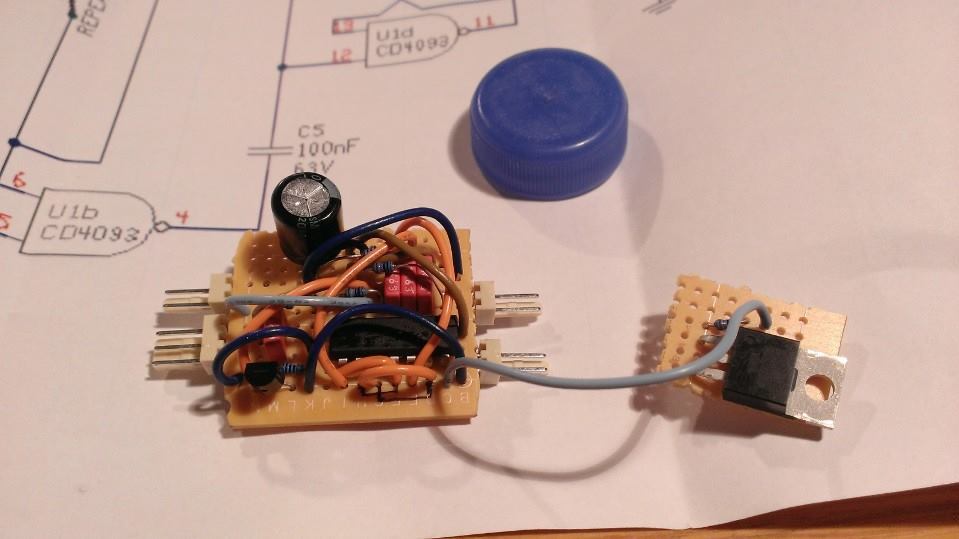

(#) devisionhun válasza devisionhun hozzászólására (») Szept 7, 2013 /
Szep, tiszta, atlathato =)
De legalabb megcsinaltam. Most akksi hianyaban meg nem probaltam...
(#) devisionhun válasza devisionhun hozzászólására (») Szept 15, 2013 /
Ma végre volt időm összerakni a maradékot és az akksi is előkerült...
Egyelőre a folyamatos üzem működik csak, "egyes" állásban a végtelenségig pörögne a motor, hiába mozgatom a mágnest a HALL előtt.
Egy TLE4905 L (adatlap) digitális, unipoláris jeladót kaptam, azt kötöttem be. Lehet csak gyenge a mágnes amivel próbálkozom?

(#) zsenipocok válasza devisionhun hozzászólására (») Szept 15, 2013 /
Gondolom, azért átrakod majd SMD alkatrészekre+zugsorcső, mert így nem tudom hova férne el.
Különben, nálunk egyik társunk épített egy ilyent+kiegészítette más elektronikával is, de nem az a lényeg, hanem az, hogy ezt ő megoldotta már az ő verziójában.
Ha szükséged van rá, akkor dobj egy üzenetet. Sőt,az enyémben is volt a HALL féle dolog, csak kiszedtem belőle, mert nem volt rá szükségem.
(#) proli007 válasza devisionhun hozzászólására (») Szept 15, 2013 /
Hello! Elsőként a Hall bekötését kellene ellenőrizni, rendben van-e. Mert én a rajzon, csak letettem egy csatlakozót és bekötöttem. A Hall-nak a számozása viszont más. De most átrajzoltam a TLE4905 szerint a számozást és az elnevezést is.
Amúgy a Hall működését ellenőrizheted, ha feszültséget mérsz a GND és a Q lábai között. A Q alacsony szintű, ha mágnes van előtte, és magas ha nincs. De a mágnes pólusa sem mindegy "merre néz". Tanulmányozd az adatlapját. üdv!
