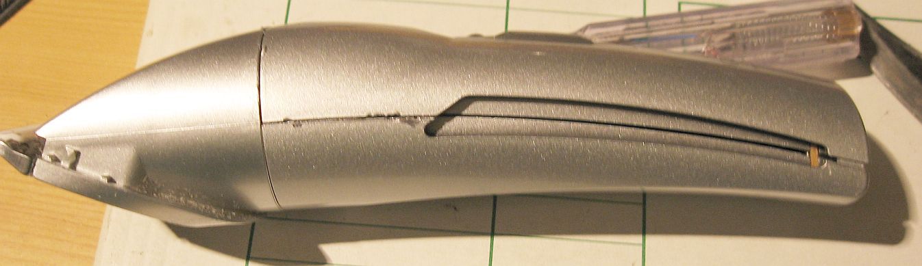

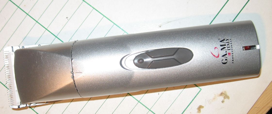

(#) Fülöp Ferenc 49 hozzászólása Júl 7, 2022 /
Segítséget szeretnék kérni , GA-MA GC900C hajvágóban szeretnék akkut cserélni , de képtelen vagyok szétszedni, egy kis csavart már kivettem , probáltam hátha patentos , de tovább nem enged , nem szeretném megtörni , ha valaki ismeri a modját , nagy köszönettel venném .

(#) KBal76 válasza Fülöp Ferenc 49 hozzászólására (») Júl 7, 2022 /
Ezt távolról kitalálni... én az elsô képen a gama felirat alatti pöttyöt próbálnám megfeszegetni, hátha rejt egy csavart, illetve a hátulján a hálózati dugó két szélénél (nincs ilyenem, csak tipp).
(#) Fülöp Ferenc 49 válasza KBal76 hozzászólására (») Júl 7, 2022 /
Köszi , sikerült. le kellett pattintani az első vágórészt ,( nagyon erősen engedett . )Alatta volt még 2 pici csavar ami az első gyűrűt tartotta , azt is lehuztam és utána vált ketté a ház, sajnos beforrasztott aksik vannak benne , (nem lítium) nem tudtam cserélni .
