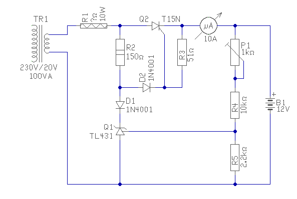

(#) demcar hozzászólása Okt 8, 2012 /
Üdv mindenkinek!
A múlt héten sikerült a jóöreg régi töltőmet, a fateromnak leamortizálni (áthajtott rajta kombájnnal) javithatatlanná vált. Ezért gondoltam hogy összedobok egy egyszerű kis akku töltőt. A lényege az legyen a töltőnek hogy igen egyszerű legyen nem kel bele semmi automatika. Találtam két kapcsolást ami egyszerűnek tűnik. Fel is tettem ide hogy a hozzáértő szakemberek, megvizsgálják hogy ezek a kapcsolások közül melyik működőképes és melyiket érdemes megépiteni. És még egy kérdés hogy ezek a töltők hogyan töltik az akkut, mert nekem olyan töltőre van szükségem aminél a pl. 3-ra beálitott töltőáram az akku feltöltésekor lemegyen nullára, vagyis legalább megközelitőleg a nullára.
A segitséget előre is köszönöm.

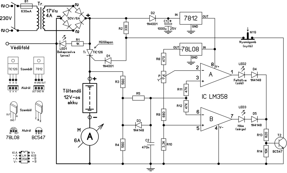

(#) jandark hozzászólása Okt 9, 2012 /
Segítségetek kérem egy kapcsolás átnézéséhez..
Szükségem lenne a forrásra ahol találok bővebbet a belinkelt (előző oldali közzétett kapcsolásról),elkészítettem panel formájában,és a trimmer beállításáról,ill a nyomógomb mikéntje felől érdeklődnék.
akkut%C3%B6lt%C5%91]Bővebben: Link
Köszönöm előre is.
A hozzászólás módosítva: Okt 9, 2012
(#) proli007 válasza jandark hozzászólására (») Okt 9, 2012 / 1
- A trimmerel lehet beállítani a töltési végfeszültséget a 14,2..14,5V értékre. Itt leszabályozza a töltőáramot az áramkör.
- Ha megnyomod a gombot, akkor visszajön a töltőára, mert a tirisztor vezérlését nem tiltja a tranyó.
üdv! proli007
(#) demcar válasza (Felhasználó 13571) hozzászólására (») Okt 9, 2012 /
Szia és te melyiket ajánlod megépiteni?
Mer ami kép formában van az egyszerűbbnek tűnik csak nemtudom hogy az R1-nek milyen értékűnek kel lennie?
(#) jandark válasza proli007 hozzászólására (») Okt 9, 2012 /
Köszönöm a segítséged,tehát a trimmer stimmel,a nyomógomb lehet érdekes még, ugye a rajzon a gombnak nyitó funkciója van,vagyis a vezérlés tiltása,abban az állapotban amikor a töltés leáll, mert eléri az akku,a beállított a végfeszültséget,megszakad és elindul a töltés újra,meddig tarthat ez az állapot amíg ebben a tiltás nélküli állapotban tölt?Ill mikor érdemes ezt használni?
Köszönet érte..
Oké, akkor ezt a kapcsolást megépitem. Nagyon szépen köszönöm a segitséget ha megépitettem, akkor majd megirom.
(#) demcar válasza demcar hozzászólására (») Okt 12, 2012 /
Megépitettem a lentiekben közölt kapcsolást. És nem tökéletes, a kapcsolás annyit csinál ha bekapcsolom akkor üresen 6V-ot ad ki, de ha ráteszek egy elég rendesen lemerült akkut olyan 10V körüli benne a fesz, azt elkezdi a töltő mindig 2A-es töltőárammal tölteni akár hogy tekerem a potit. Ez mitől lehet? Annyi változás van a kapcsolásban hogy a tirisztornak TIC106N tipusu tirisztort használtam a TL431 helyett pedig TL431A tipust használtam. Ez csinálhatja ezt a hibát vagy próbáljam meg más akkuval? Ja még annyi hogy a bemeneten a sönt az egy 1ohm 50W-os ellenállás, nem volt itthon gyengébb.
(#) erbe válasza demcar hozzászólására (») Okt 12, 2012 /
A trafó utáni ellenállás nem sönt, hanem előtét. Áramkorlátozó szerepe van. Ha túl nagy, márpedig 1 Ohm akár nagy is lehet, attól kevés az áramod. Keress mellé még egyet, vagy tegyél helyette egy fényszóróizzót!

(#) jandark hozzászólása Okt 22, 2012 /
Segítséget kérnék az alábbi töltőhöz.
A kapcsolás alapján terveztem egy kis panelt,amit mellékelek,kérem nézzétek már át nekem jó e..
Mindent beültettem,a tirisztor KT607 típus,ill a nyomógomb helyett egy ki-be kapcsoló van ezektől eltekintve minden a kapcsolásban megadott értékű és típusú,egy kisebb merültebb akkura csatlakoztattam,a piros üzemjelző led világít,tölteni nem tölt majd nyitva a kapcsolóval a vezérlést elkezd kb 4 amperrel tölteni.Hamar feltölt hiszen az akku nem 100as,itt csak annyi a jelenség hogy a töltés leáll hiába kapcsolok bárhova is..
A zöld led nem világít sehogyan,sem a trimmert tekerve..
Labortáppal a kimenetekre kapcsoltam 14,4 voltot de itt sem világít a led a trimemrt bárhova tekerve..
A kimeneten feszültség van, a csipeszeket összeérintve pillanatnyira a sárga led ég..
A csipeszekre az akku helyett egy halogénizzót kötve azonnal 2 ampert mutat az átfolyásmérő műszer,a kapcsolót bárhová kapcsolva is..
Minden ötletet észrevételt szívesen fogadok.
Köszönöm előre is..http://www.hobbielektronika.hu/forum/getfile.php?id=160936
(#) proli007 válasza jandark hozzászólására (») Okt 22, 2012 / 1
Nem nagy csoda, ha a zöld nem világít, mert a "P" poti lábát az IC 1-es lábra kötötted a 2-es helyett. A 2-es meg lóg a lebegőben. Egyébként a 2-es lábon a potival, 7,2V-ot kell beállítani.
Töltő áram annyi amennyi, mert áramkorlátozás ebben nincs, csak feszültségre ki-be kapcsolás.
(Némi infót oda írhattál volna a panelre ki kicsoda, melyik csatlakozó pont mi, hogy ne úgy kelljen kitalálni mindent..)
üdv! proli007
(#) jandark válasza proli007 hozzászólására (») Okt 22, 2012 /
Köszönöm hogy ismét kisegítesz,valóban benéztem a potit,gyorsan kezeltem is kis átkötéssel,most már helyesen világít.
Amikor világít már nem sok mindent csinál,az áram mérő meg sem mozdul,valószínű épp alig folyik valami..
Kellhet e ide áramkorlát ill mit javasolnál?
Megbízható lehet e ez a töltő hosszabb távon,ha a merült akkut visszatöltésre tenném rá? (rövid távon járok munkába, és indításkor észrevehető a különbség)
A panelen csak akkor látszik mi micsoda ha az egeret felé húzod,így csak az elnevezések látszanak,nem vagyok gyakorlott tervező,még sajnos...
Ide csak egyszerű áramkorlátot lehet rakni, soros ellenállást izzót stb. Mert a töltőáramot a a hálózati feszültség, trafó-egyenirányító és az aksi pillanatnyi belsőellenállása határozza meg. Amúgy adott esetben és helyzetben ez megfelelő lehet (régen nem is volt más esély).
De tapasztalatom szerint, ha éjszakára felteszed az aksit 1-2A-el tölteni, ami mozgatja/fűti az elektrolitet, még gyenge aksival is megbízhatóan működik az indítás reggel.
Én sem vagyok Sprint "értő", csak egy nézegetőm van. Vagy is tervezni nem szoktam benne.
üdv! proli007
