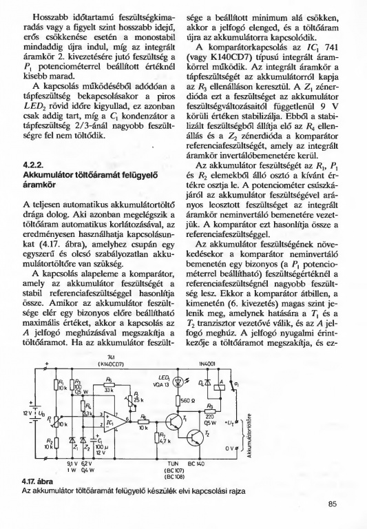

Sziasztok. Lenne egy kiváló kérdésem e töltővel kapcsolatban.
Miért van az,ha az akkuról leveszem a szálakat,akkor a jelfogó 50Hz-en kezd rezonálni?
Igaz a D4-et elhagytam a rajzból,és az R9-et is.
(#) nedudgi válasza demonherceg hozzászólására (») Nov 28, 2012 /
Ezen a képen nem nagyon tudom azonosítani a D9 és R9 alkatrészeket, de feltételezhetően a tranzisztort védő diódáról, és a jelfogóval sorbakötött ellenállásról van szó. A diódát feltétlenül rakd be, az ellenállás esetleg elhagyható.
Ez a töltő lüktető egyenáramot kap, ha nincs rákötve akkumulátor, akkor úgy érzi, hogy elérte a töltési végfeszülséget.
(#) proli007 válasza demonherceg hozzászólására (») Nov 28, 2012 /
Mert ez a rajz, rosszul van összeállítva, idő-hazárd van a kapcsolásban.
- Ha az aksi fel van töltve, a relé meghúz. De a gond, hogy ekkor elbontja a töltőáramot.
- Ha nincs rajta az aksi, a relé el van ejtve, van töltőfeszültség. Az lassan növekszik a kondik miatt. Amikor eléri a kapcsolási szintet, a relé behúz.
- De ekkor lekapcsolja az áramról a feszültséget, ezért a relé egyből el is ejt. Ekkor viszont visszajön a feszültség, ami ismét meghúzná a relét..
Sokkal ésszerűbb lett volna úgy kialakítani a kapcsolást, hogy amíg az aksi a töltési végfeszültség alatt van az aksi, addig húz a relé, amikor elérte, akkor ejt. Így a relé záróérintkezőjét kellet volna használni. Ekkor ha a feszültség felemelkedik, a relé elejt, az kikapcsolja a tápot, és már nem tud meghúzni.

(#) demonherceg válasza proli007 hozzászólására (») Nov 29, 2012 /
A kapcsolás jó,mert kétirányú jelfogó kell hozzá,és így a jelfogó,amíg az akku el nem éri a töltési feszültséget,addig be van húzva. Csak,ha az akkut leválasztom a töltőről,akkor 50Hz-n rezonál. És 10000µF kondi kéne a táphoz,hogy ne csinálja ezt,és az nem olcsó. Valami más megoldás kéne,mert nem akarom szűrni a tápáramot.

(#) proli007 válasza demonherceg hozzászólására (») Dec 3, 2012 / 1
Nem, mert hiába húzza le a tranyó a Gate áramot, (sárga Led) az még is folyni fog, ha az aksi fordított polaritással kerül rá. Mert a tranyó CB diódája kinyit.
üdv! proli007
