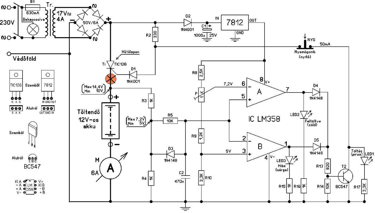

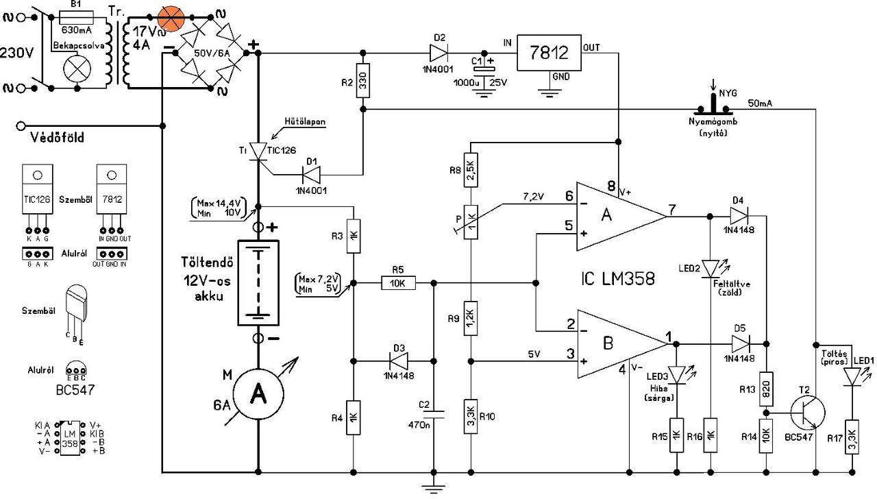

(#) metabo123 hozzászólása Ápr 30, 2013 /
A kérdésem a csatolt töltővel kapcsolatban a következő:
A kapcsolás mely pontjára célszerű (javasolt) bekötni az áramkorlátozó izzót?
Első próbálkozásom az volt, hogy a tirisztor anódja és az egyenirányító híd közé kötöttem (1. ábra)
Majd második próbálkozás: a graetz elött a trafó szekunderébe kötöttem (2. ábra).
A működési tapasztalatok eltérőek:
- Első esetben piros (töltés) LED mellett 1-2 percen belül kigyulad a zöld (töltés kész) LED is, majd szépen lassan elhalványul és kialszik a piros (töltés) LED, ahogy az akksi elérte a töltés végét, a beállított 14,5V-ot.
- Második esetben csak a piros LED világít a töltés alatt, majd viszonylag határozott módon kialszik és felgyúlad a zöld.
A két verziónál eltérés mutatkozik a tölés időtartamában és a töltőáram nagyságában is, de ezzel kapcsolatban most nem tudok számszerű adatokkal szolgálni.
Én úgy gondoltam mindegy, hogy hol korlátozok áramot de ezek szerint mégse. A probléma nem jelentős, de hát csak tudni szeretném mit válaszolnak a nálam tapasztaltabbak.
Köszönettel: metabo123

(#) gerenk válasza metabo123 hozzászólására (») Ápr 30, 2013 /
Legjobb helye a tirisztor anódja és az akku pozitív sarka között van, a komparátor feszültségérzékelő bemenetére menő 10 k ellenállás maradjon az akku + sarkával szoros kapcsolatban.

(#) metabo123 válasza gerenk hozzászólására (») Máj 6, 2013 /
Szia, köszi a választ és bocs hogy csak most reagálok.
Akkor, ha jól értem a csatolt rajz szerint? Ha igen, akkor átalakítom így a töltőt, bár elég nehézkes lesz a szerkezeti kialakítás miatt.
Kizárólag okulás végett: eredetileg a 2. ábra szerint lett betervezve az áramkorlát. Abból milyen probléma adódhat működés szempontjából? Talán az hogy így a teljes szabályzó elektronika az áramkorlát "hatása" alatt van?
(#) gerenk válasza metabo123 hozzászólására (») Máj 6, 2013 /
Igen , az első rajz szerint kellene, de izzó helyett jobb lenne egy alkalmas huzalellenállás,
vagy hűtőbordára szerelt megfelelő áramkorlát tranzisztor pl. BD249.
Azért nem jó a második rajz szerinti beiktatás mert az akku lemerült állapotban annyira
beterhel hogy a 12V-os stabilizátor nem tud megfelelő feszültséget szolgáltatni a szabályzó elektronikának.

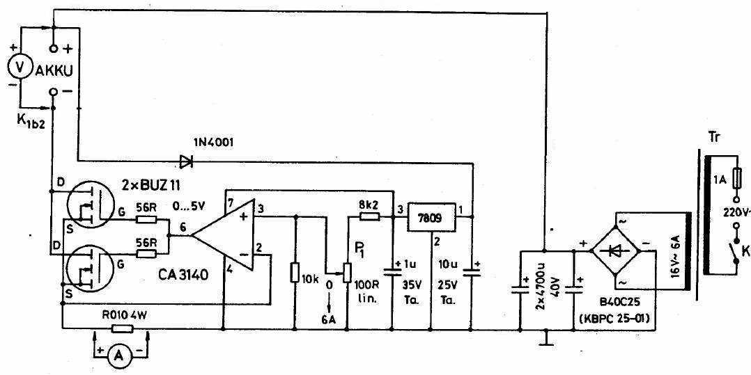

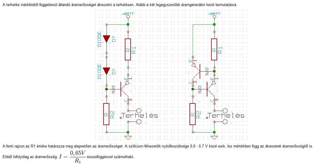

Aha, értelek!
A huzalellenállás világos, de ezt a tranzisztoros dolgot egy sematikkal kifejtenéd bővebben?
Tranzisztorral áramgenerátor, huzalellenállás szükséges a tranzisztor biztosítja a beállított
töltőáram állandóságát függetlenül attól hogy az akku töltöttsége hogy áll.
(#) gerenk válasza gerenk hozzászólására (») Máj 6, 2013 /
Második képen egy igazán korrekt megoldás MOSFET-tel BI-FET OPA-val, 0,1 ohm áramfigyelő ellenállással ami egyben az árammérő műszer söntellenállása is. 0-6 A beállítható.
Egy FET is megfelel ha kellően nagy áramú és kis csatornaellenállású. Hűteni szükséges.
