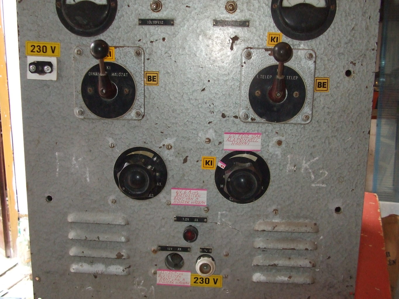

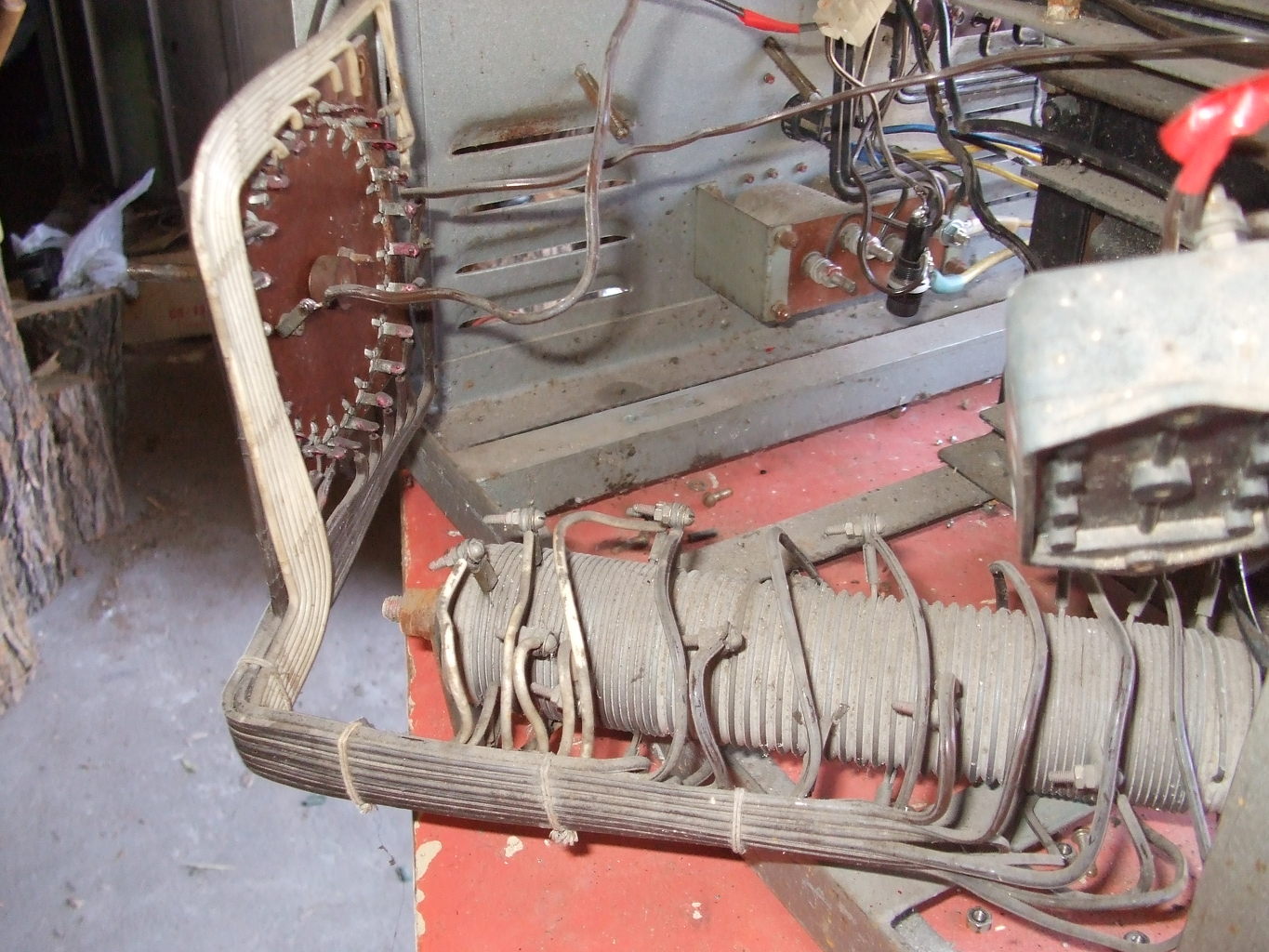

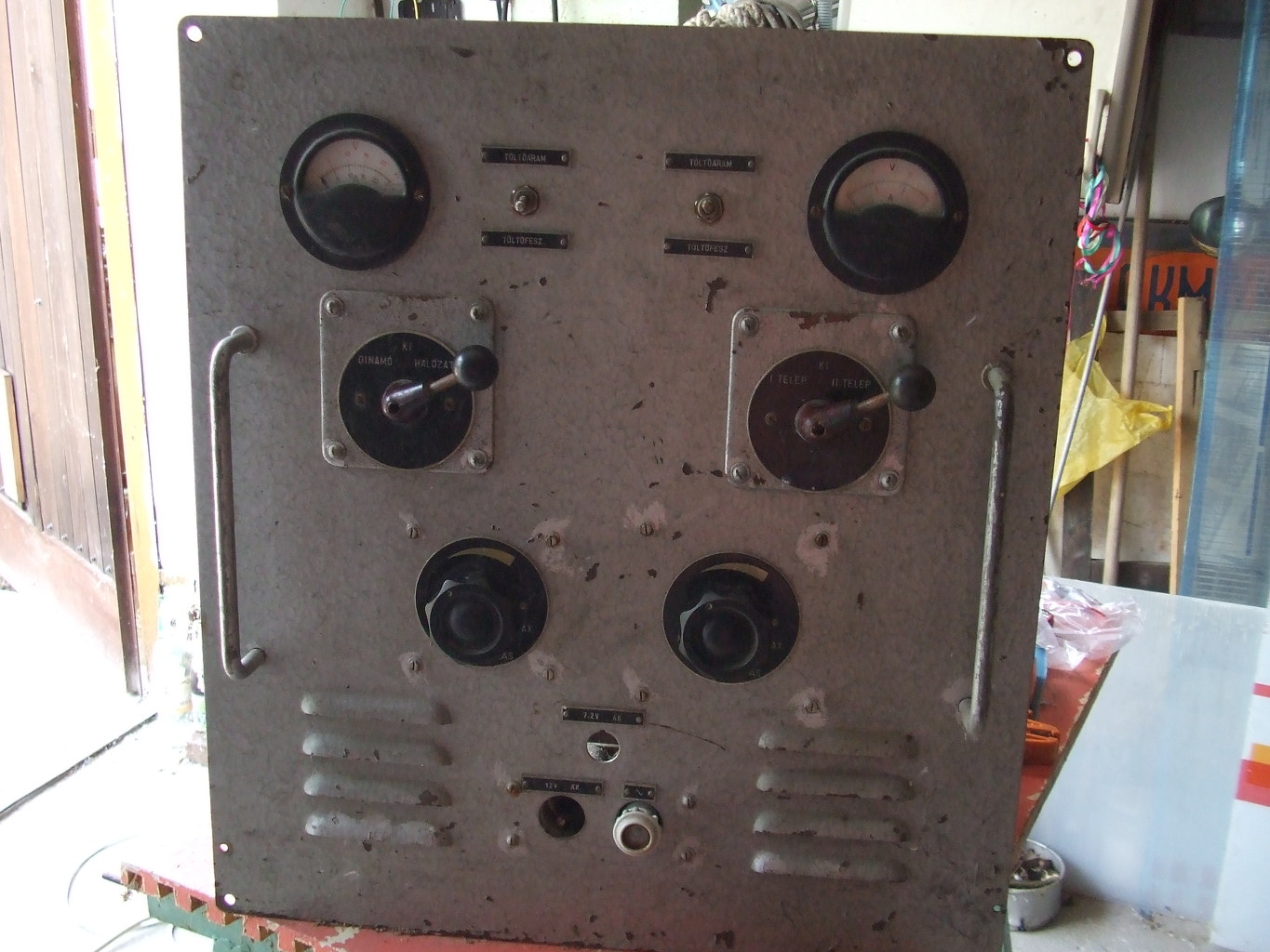

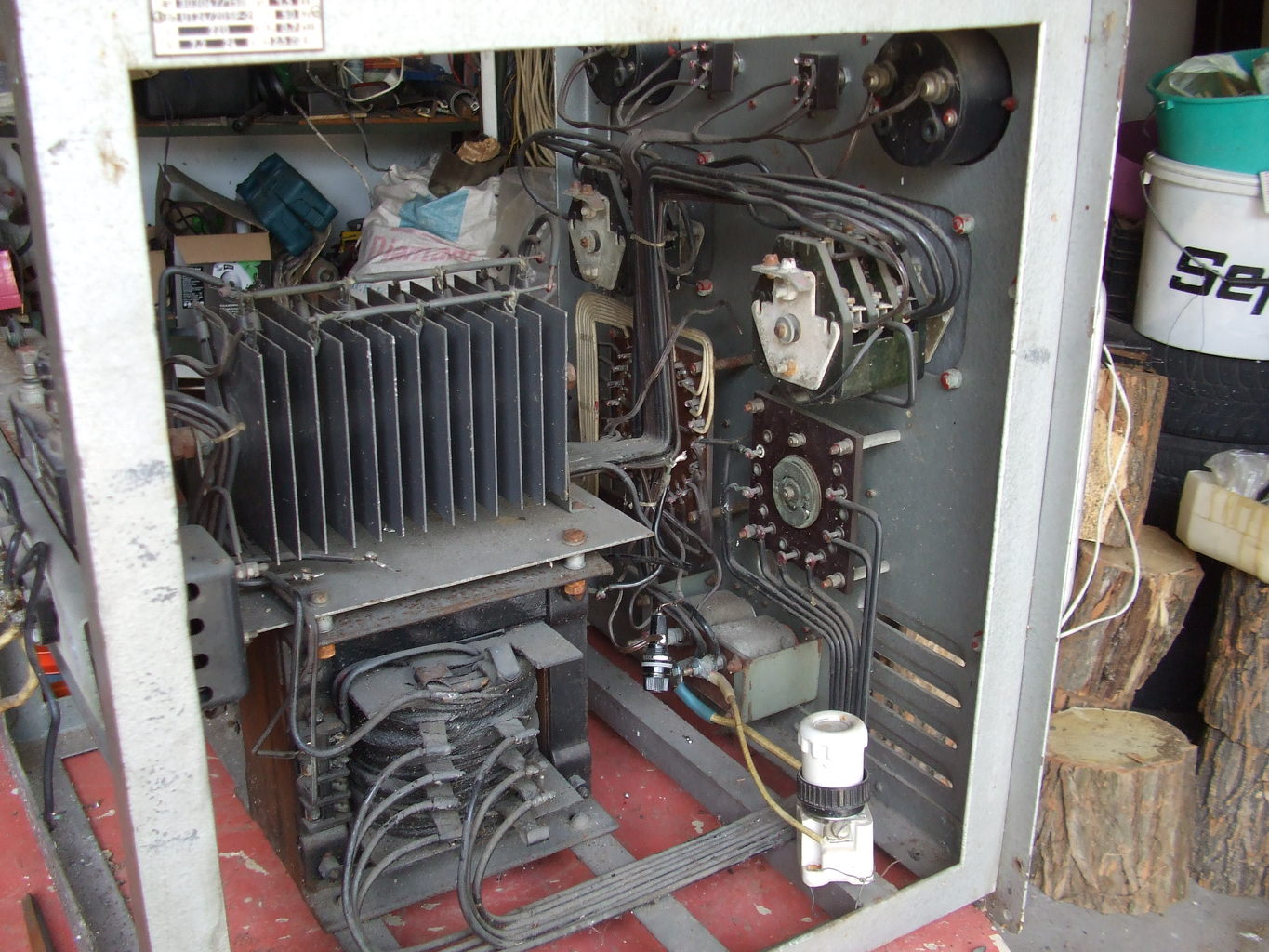

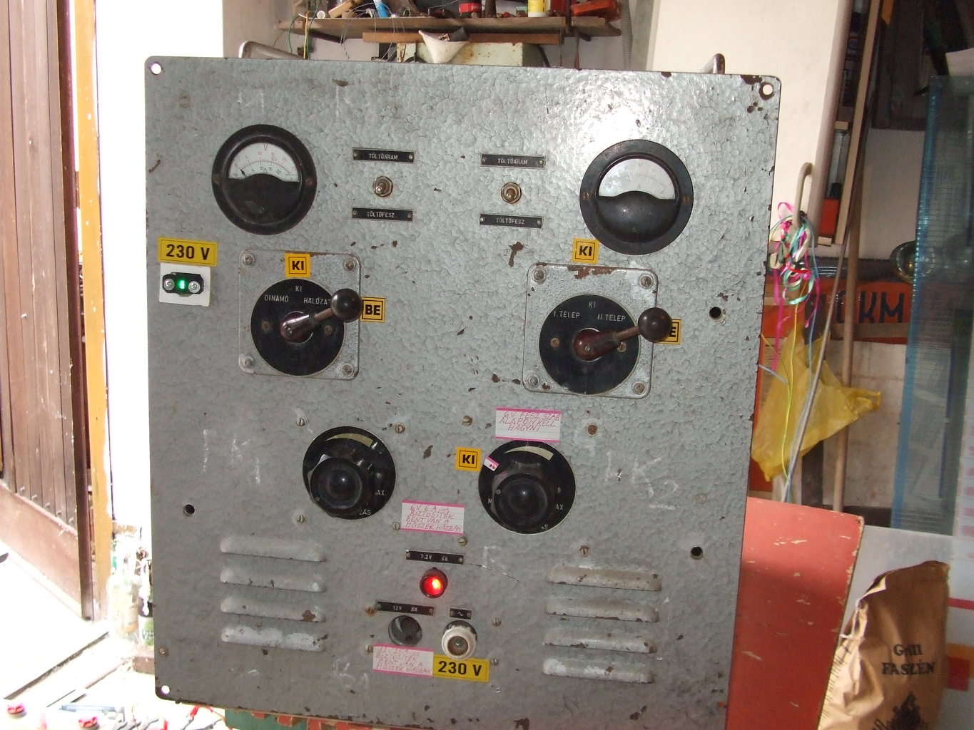

(#) dixi1950 hozzászólása Szept 3, 2013 /
Segítségre lenne szükségem van egy UT-24 / 20 SP-2 tipusú 1965 ben gyártott akkutöltőm. Kellene hozzá egy kapcsolási rajz. Ha tudna valaki segíteni az a gondom vele, hogy nem tudom az áramerősséget szabályozni valamint a mérő műszerek se mutatnak semmit.
Feszültséget tudok mérni 14.6 volt.
Előre is köszi. Üdv.
Megjegyzés: Ez a készülék valamikor egy katonai teherautóba volt beépítve onnan lett kiszerelve és nem tudom életre kelteni.
(#) zolika60 válasza dixi1950 hozzászólására (») Szept 3, 2013 /
Rajz szerintem nem lesz róla. De igazán nem is kell. Az áramot sosem szabályozta, csak a feszültséget. Azt is egyszerű módon a trafó sok kivezetését kapcsolgatva. A kivezetéseket megméred az alacsonyabb feszültségen kisebb árammal tölt nagyobb feszültségen nagyobbal. Az aktuális áramot az ampermérőn megnézed ha sok lejjebb veszed a feszültséget ha kevés feljebb kapcsolod. Ennyit tud, de azt nagyon stabilan.
(#) dixi1950 hozzászólása Szept 5, 2013 /
Köszi az infot, csak azért nem értem mert van rajta csúszka és a tekerőre rá van írva, hogy áramerősség szabályozó.
(#) zolika60 válasza dixi1950 hozzászólására (») Szept 5, 2013 /
Az egy fokozat kapcsoló, ha jól sejtem. Majdnem ilyen van itt a szervizben a falon, már javítottam egyszer ezért tudom.
Igen, ha szemben állunk a műszerrel akkor a bal oldali valóban fokozat kapcsoló de a jobb oldali az egy csúszóérintkező ami összeköttetésben áll az ellenálásal. Nem tudom mi a szerepe?
Mind a kettőre az van ráírva, hogy töltőáram szabályozás. Továbbá még az a problémám, hogy a saját műszerei nem mutatnak semmit. kombinált mérőműszer volt és ampermérő egyben, van egy kapcsoló ami kiválassza hogy mit mutasson. Ha ebben tudnál segíteni.
Köszi.
Olyan csúszka az enyémben nincs így nem tudom. A műszer csak akkor mér, ha van rajta akku. Úgy próbáltad? Ellenőrizd a huzalozását nagy baja nem lehet, csak valahol oxidos a csatlakozás.
(#) pucuka válasza dixi1950 hozzászólására (») Szept 5, 2013 /
A csúszkával az áramot lehet szabályozni finoman, az előtét ellenállás szabályozásával. A töltőáram szabályozása nem automatikus, kézi szabályzást igényel, cserébe nagyon robosztus. (a katona ráért ücsörögni mellette) A kimenetre legalább egy vasalót tegyél terhelő ellenállásnak, hogy az árammérő mutasson valamit. A feszültség mérőnek így is mutatni kell, ha nem mutat semmit, akkor valószínűleg a szelénsor adta meg magát. Ezt diódával helyettesítheted. Ekkor azonban egy soros, megfelelő áramú (teljesítményű) égővel a rövidzár védelmet meg kell oldanod, mert egy modern dióda belső ellenállása töredéke a szelén sornak.
(#) zolika60 válasza pucuka hozzászólására (») Szept 5, 2013 /
Az akkutölóJPG3 képen látszik az ellenállás. Szerintem az is fokozatkapcsolós. Legalábbis csúszkával nem egyenlőre tudom elképzelni hogyan is lehetne.
(#) pucuka válasza zolika60 hozzászólására (») Szept 5, 2013 /
Reosztát, plusz csavarorsó. De lehet itt csak a leágazásokat kapcsolgatja. Nagyon régen volt, mikor ezekkel az eredeti helyükön bírkózgattam.
Nekem viszonylag friss élményeim vannak, tavaly kínlódtam azzal ami itt van a falon, mert a szerelők minden töltőt hazavágnak, de ezt csak nehezen tudják.
A szelén igen strapabíró jószág, csak a sok állás nem használ neki. Oxidálódnak az éeintkezők viszonylag hamar, de lehet javítani is, néha sikerül. A nagy belső ellenállása miatt eléggé áramkorlátos, automatikusan, és kellemetlen szaggal jelzi, ha nem testszik neki valami.
(#) Tonybacsi válasza dixi1950 hozzászólására (») Szept 5, 2013 /
Ha nem mutatnak a műszerek, érdemes lenne megnézni a V/A kapcsolókat (látom én, hogy békebeli, strapabíró típus, de sosem lehet tudni) nem szakadtak-e.
Ezeken a régi készülékeken még "átküldték" a teljes áramot a kapcsolón, és ez itt bizony 20A is lehet (ha jól látom a bal oldali ampermérő számlapját)
A műhelyben máig van egy ehhez hasonló szelénes "jószág", ott ráadásul nyomógombbal lehet váltani V-A között, persze, hogy már kontakt hibás ("24V Cs" -t is tud) és nem is tölt mindig, illetve nem mutat semmit a kijelző.
Ha lehet mérni kimenő feszültséget az jó jel, de digit műszerrel pontos értéket mérni becsapós lehet. Érdemes lenne megmérni egy analóg műszerrel is.

(#) dixi1950 hozzászólása Szept 10, 2013 /
Köszi a segítséget mindenkinek. A problémám részben megoldódott, csak a saját mérő műszerei nem mutatnak, de a voltmérőt kiváltottam egy 0-30 voltos mérőhatárig mérő voltmérővel amit direktbe be tudtam kőtni mindenféle ellenálás nélkül. A töltő működik úgy lehet szabályozni ahogy azt"zolika60" első hozzászólásában megírt. Köszönöm neki is!
Egyébként sikerült szereznem gyári leírást és kapcsolási rajzot amit most felteszek hátha valaki hasznát veszi.
Üdv. dixi1950.
És itt vannak a dokumentumok, csak sajnos kettesével engedi fel.
Sikerült!

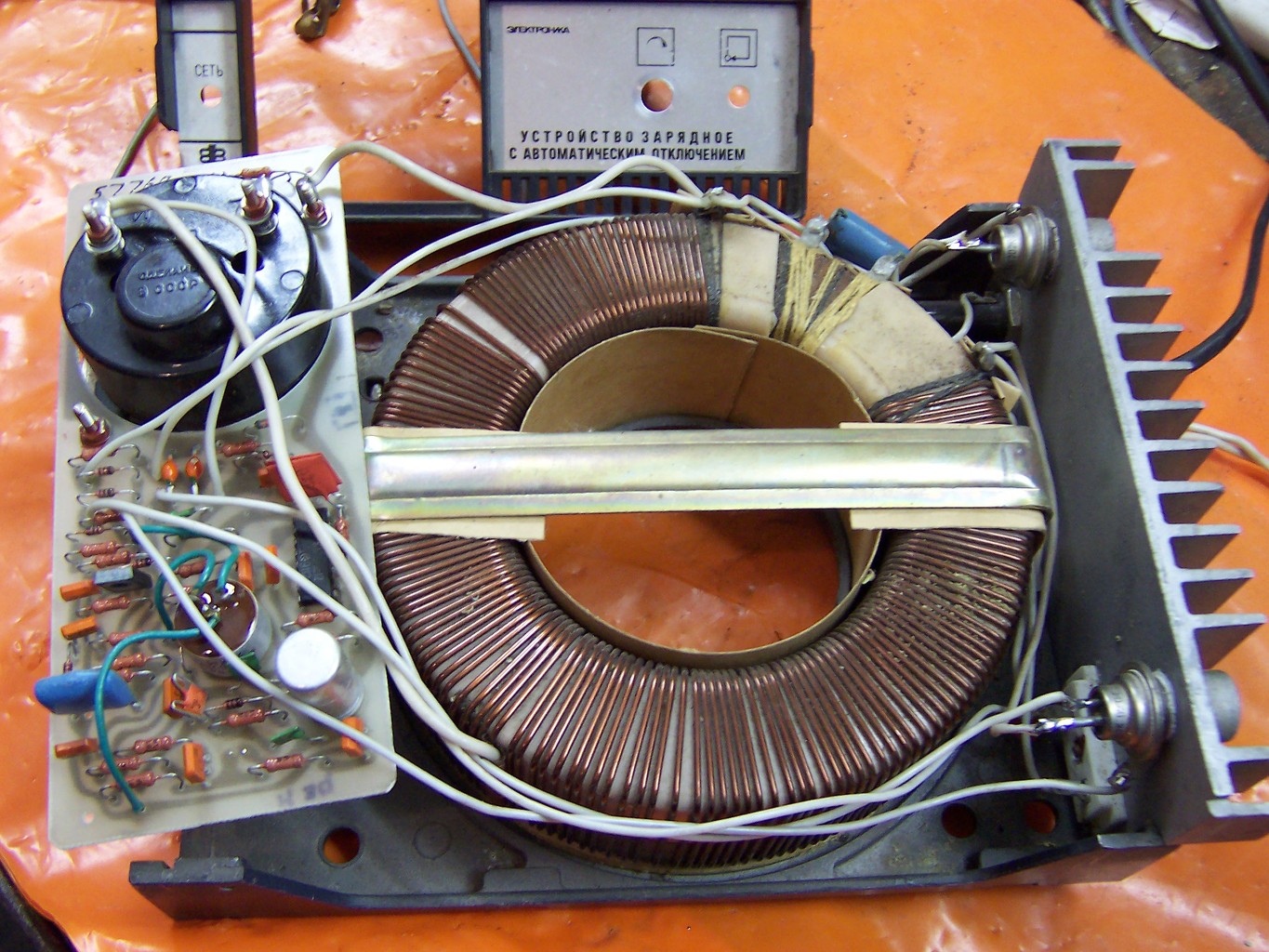

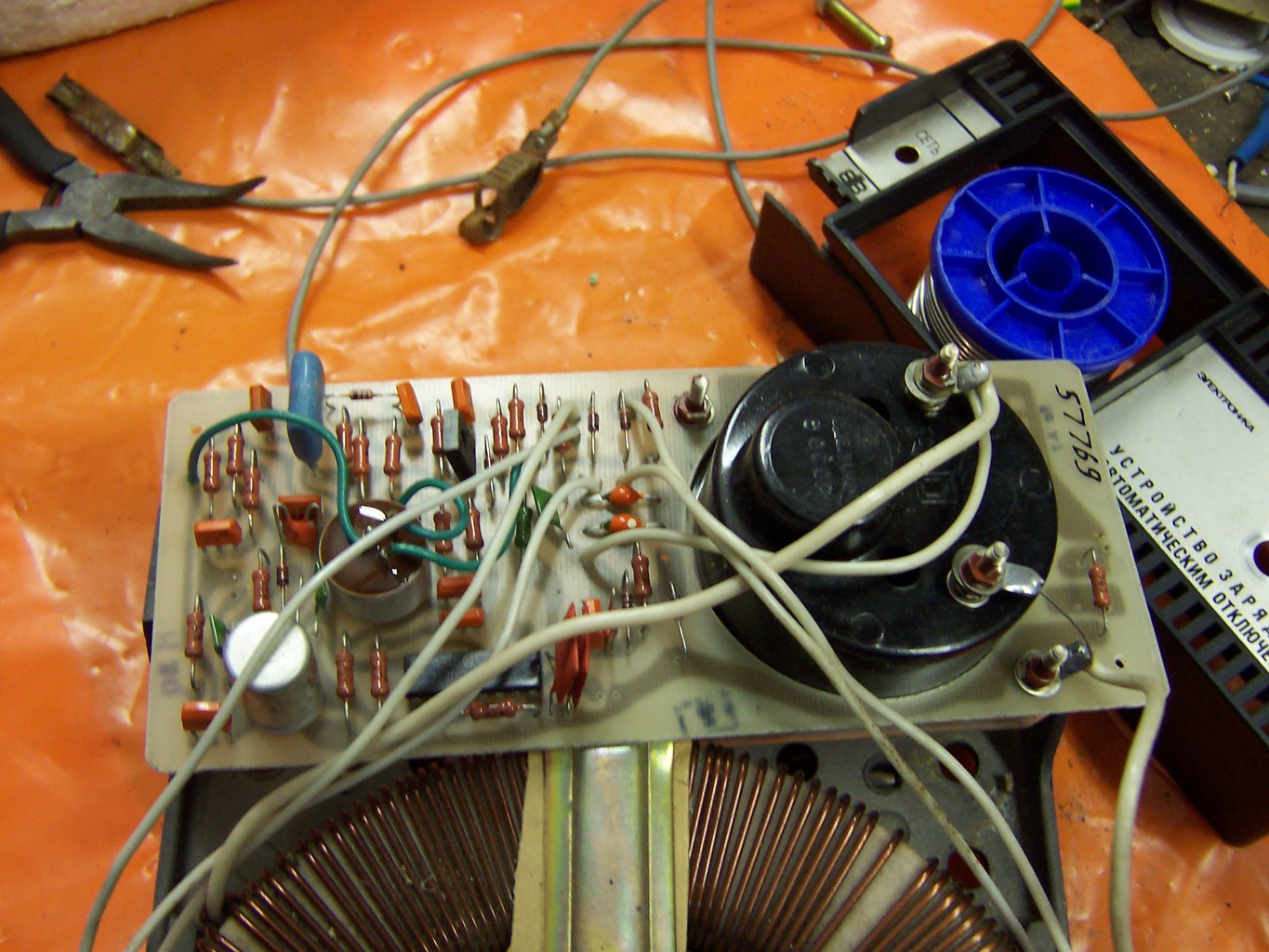

(#) mraulajos hozzászólása Szept 17, 2013 /
Hozzám került a képeken látható CCCP akkumulátor töltő. A triakok a Skori által leírtak alapján kimérve, izzóval, tökéletesen működnek. Tápfesz. megvan a trafóból, rá megy a panelra. Hol próbálkozzak a hiba kereséssel? Köszi!
(#) proli007 válasza mraulajos hozzászólására (») Szept 17, 2013 /
Hello! Ha tudsz hozzá varázsolni kapcsolási rajzot, esetleg megmondjuk. (Már mint ha tudjuk.) De első dolog, hogy aksival próbáltad-e, mert várhatóan anélkül nem is fog kiadni semmit.. üdv!
(#) sector99 válasza mraulajos hozzászólására (») Szept 17, 2013 /
Szia !
Itt van róla szó és EZ pedig a rajza.
A többit Proli mesterre bízom....
(#) mraulajos válasza proli007 hozzászólására (») Szept 18, 2013 /
Kérnék egy kis segítséget.
(#) franky710 hozzászólása Szept 18, 2013 /
Üdvözlet a Szakiknak!!
Olyan orosz akkumulátor töltő rajzot keresek amiben skt 16/10 tirisztor vezérel 2db diódát
Tudnátok nekem ebben segíteni köszönettel : Feri
(#) proli007 válasza mraulajos hozzászólására (») Szept 18, 2013 /
Hello! Ennek javításához, leginkább egy szkóp kellene, de talán el lehet vele boldogulni anélkül is.
- Az áramkört tulajdonképen két részre lehet osztani, (mint ahogy az egyszerűsített változat rajzán is látható) vizsgálni is úgy érdemes. Tehát, mivel neked a komplikáltabb változatod van, célszerű lenne a felső részt hatástalanítani a kapcsolóvalm, vagy a tranyók kivételével. Ha ekkor a töltőáram a potival állítható, akkor a fele már működőképes.
- A felső rész kapcsolója nem tudom, helyesen van-e ábrázolva a rajzon (ami meglehetősen oroszos, vagy is mint ha pont a meg nem érthetőség lenne cél..), mert egyik állásban rövidre zárja a tápfeszt, a másikban meg törli a számlálót. De lehet hogy ennek van értelme, csak éppen a kapcsoló háromállású? Nem tudom. Mint ahogy azt sem egészen tisztán mi célt szolgál a felső rész, avagy milyen funkciókat szántak neki. Mert a rajz alapján, ez egy valami regeneráló töltő (el nem olvasnám az orosz leírásokat), ami kapcsolgatja a töltőáramot T5-el a felére, valamint T9-el ki is tudja kapcsolni a töltést, persze időre. Az is lehet, hogy "fele időn" túl felére veszi a töltőáramot, és mikor eléri az "egész időt" kikapcsolja a töltést. Mivel hogy az IC egy számláló, amit a hálózati freki léptet.
- Minden esetre elsőként célszerű lenne kivenni a T5 és T9 tranyókat, és megpróbálni hogy tölt-e. Ha tölt, továbbmenni. Ha nem, vizsgálni T2-T3-T6-T7 körét.
- Egyébként én kicserélném az összes sárga vacak tranyót, mert ezek gyalázatosak voltak anno. Gondolom azóta nem javultak meg. De figyelni kell a bekötésre, és a PNP-NPN típusra. Valamint túl nagy bétájú tranyóval is gond lehet, mert az áramkörök kis bétára vannak méretezve..
üdv!
