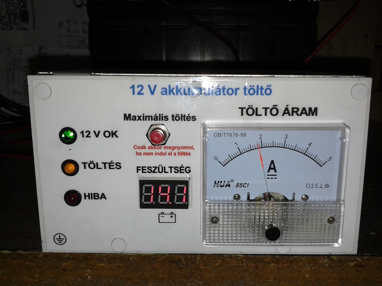

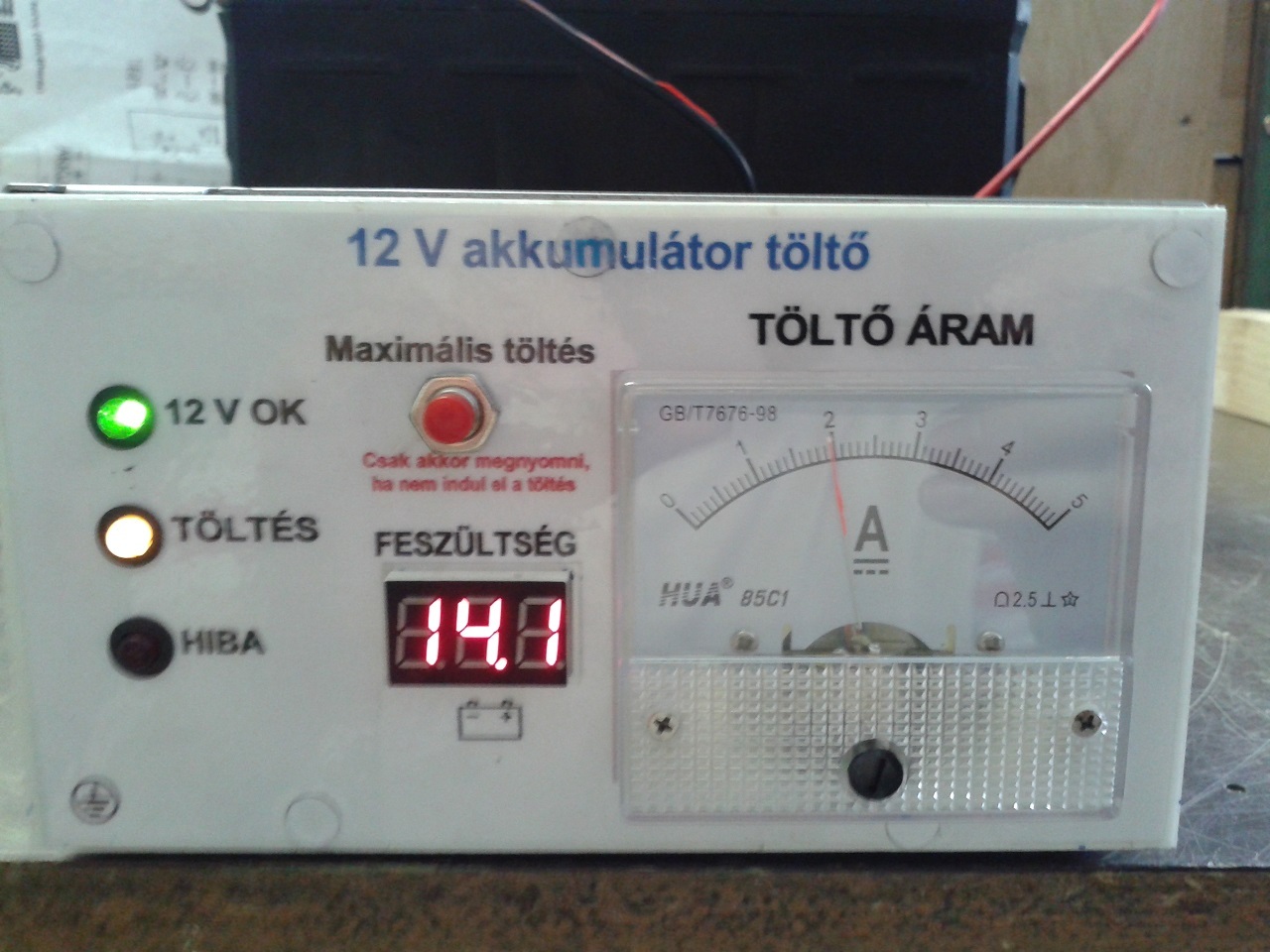

(#) szili83 hozzászólása Júl 25, 2013 / 1
Lassan elkészül, előlap is készen van, már csak össze kell építenem a burkolattal, 2-3 óra munka és kész.

(#) szili83 hozzászólása Júl 26, 2013 / 1
Kész!
Videó

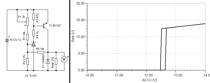

Sziasztok. Valójában nem akkutöltőt szeretnék építeni, de mégis itt kérdeznék, mert proli 007 egy régebbi hsz-ban láttam egy komparátornak nevezett kapcsolást, amit a töltőáram le és visszakapcsolására használhattok (ha jól emlékszem). Valami ilyenre lenne szükségem, de nem értek az elektronikához. Leírom mire kellene.
Van egy hobbi méretű 12V-os napelemes rendszerem, amin 3db indító aksi van. Az egyiknek a kapacitása már erősen megcsappant, de még nem teljesen kukás. Azt tervezem, hogy a gyengébb kapacitású aksit fixen bekötném a rendszerbe, a két jobb állapotú aksit, pedig relével leválasztanám, amit egy komparátor szerű elektronika működtetne. Tehát ha csökken a feszültség (kb. 12,5V), a relé elenged, így lekapcsolná a jobb aksikat és tovább terhelhetem a rosszabb aksit, mert annak már majdnem mindegy. Ha töltődik az aksi (kb. 12,7V), meghúzná a relét, visszakapcsolná a többi aksit.
A kérdésem az lenne, hogy egy ilyen elektromos kapcsolót nem lehetne egyszerűbben megoldani? Talán valamilyen tranzisztor meg pár ellenállás, meg a relé? Még visszajelzőkre sincs szükségem, csak hogy 12,5V környékén elengedjen a relé, 12,7V környékén pedig meghúzzon.
Hát ebben kérnék segítséget. Előre is köszi.
(#) proli007 válasza DUCIJUCI hozzászólására (») Júl 30, 2013 /
Hello! Ha egy TL431-et is tranyónak nézünk (mert tranyó tokban van), akkor megoldható. De mezei tranyókkal nem ilyen "színes" a helyzet. Mert a kívánt kis hiszterézist nehéz pontosan és egymástól független beállítással tranyókkal megoldani. Ott műveleti erősítőre van szükség, és pontos referenciára. De ha már pontos referencia kell, akkor lehet az egy TL431 is. Azzal meg már kapcsolni is lehet. De lerajzoltam mit kell tenni. Ha nyák megtervezése gond, akkor itt találsz hozzá. A kettő között a Led és az alkatrészek értéke a különbség. (Ha nem kell jelzés, kihagyod, ha kell beteszed a Led-et.. A kapcsolási érték, 11,6 és 13,4V között állítható. A hiszterézist az R5 értékének csökkentésével lehet növelni.
Mert az elképzelésed, nem biztos, hogy úgy fog működni ahogy elgondoltad. Az aksi feszültsége a terhelés függvényében simán változhat 0,2V-ot, amekkora a hiszterézised. De majd kipróbálod. Feszültség beállításához, mindenképpen egy helikálistrimmer ajánlott.
üdv!

(#) DUCIJUCI hozzászólása Júl 31, 2013 /
Tisztelt proli007. Összeállítottam a panelt, természetes hogy működik, hiszen Tőled kaptam. Annyi változtatással, hogy nem állítható, hanem fix ellenállást építettem be. Most 12,75V-on húz és 12,55V-on enged a relé. Köszönöm szépen ! Majd holnap beépítem a rendszerbe. Biztos jó lesz, én végig gondoltam.
Azért csak kérdeznék még valamit. Ha építek még egyet be és kikapcsolónak (14,4V–13,2V), akkor erre nyugodtan rábízhatom, hogy a napelemeket kapcsolja az akkura? Akár teljes felügyelet nélkül is, hosszútávon?
(#) proli007 válasza DUCIJUCI hozzászólására (») Aug 1, 2013 /
Hello! Bocs, de arra nehezen tudok válaszolni, hogy Te mitől vagy nyugodt, mitől nem. Részben mert még nem volt kezemben komolyabb napelem soha, így nem igazán ismerem a gyakorlati feltételeket. Elviek meg csak fikciók lenének. A kapcsolás biztosan működni fog, de megbízhatósága nem csak áramkört tervezéstől, hanem felépítéstől,és a relé megbízhatóságától-terhelésétől is függ. De egy aksit, maximum tönkretenni, vagy felrobbantani lehet. Amennyiben a környezeti körülmények és a töltő, vagy kisütőáram túlzott mértékű.
Azaz látatlanban örök garanciát, nem vállalnák semmire.. (Bár elég öreg vagyok, így reálisan csökken a kockázatom.. ) üdv!

(#) NooooP válasza proli007 hozzászólására (») Aug 2, 2013 /
Szia, Proli! Elkészültem ezzel a kapcsolással, most próbáltam ki. Beállítottam a 14,4 V-ot, 2-3 óra alatt 0.07 V-ot csökkent ( nem pontosan tart?). Amikor a töltőáram 1A alá csökken, az ampermérő mutatója rezeg és a led vibrál (sűrűn villog?) Nem tudom, hogy ez gond-e, alapjában véve jónak tűnik, elégedett vagyok vele. A led mit jelez ebben a kapcsolásban?
Előre is kösz. Üdv!
(#) proli007 válasza NooooP hozzászólására (») Aug 2, 2013 / 1
Hello! "nem pontosan tart?" A Te aksidban digitális multiméter van? Egyébként nem akarlak elkeseríteni, meg sem tudod tisztességgel mérni, mert a jel ugrándozik.
Egyébként ez nem egy korrekt töltő így, csak egy "valami". Az ugrándozás azért van, mert ha csökkentjük a gyújtóáramkör tápfeszültségét, annak megszűnik a helyes működése. Vagy is leáll az oszcilláció. Vagy begyújt a tirisztor, vagy nem. Amikor meg begyújt, nem tudni éppen hol van a szinusz feszültsége. Vagy "rugdos", vagy nem. Közben az aksi feszültség is visszaesik, ha nincs töltőáram, erre a töltő újra bekapcsol.. Ez nem egy "szabályozás", csak egy egyszerű korlát.
De néhány egyszerű próbát meg lehet ejteni. Kondit tenni Az 1N dióda után a GND közé, vagy az R4-el párhuzamosan, vagy a TL anód és Gate lába közé, vagy BD kollektora és a GND közé.. Szóval lehet kísérletezni, mi lenne a szimpatikusabb. Mert mindenféle képen ki-be kapcsolgatni fog, csak az üteme lesz más. De csak a gyakorlatban lehet megmondani, az egész hogy fog viselkedni.
A dióda egyébként "nemjelez semmit", az a BD-vel kialakított áramgenerátor referencia feszültségeként szuperál. üdv!
