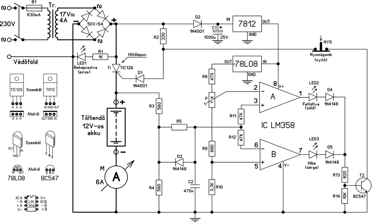

(#) drhati hozzászólása Dec 1, 2013 /
Építettem két akkutöltőt a csatolt rajzok alapján. Mindkettő működik, de érdekelne, hogy szeritetek melyik a jobb?
Az egyik a reszursz-1, amit gondolom nem nagyon kell bemutatni. Ebben a kapcsolásban be lehet állítani a töltőáramot és a töltési végfeszültséget. Ami nem igazán tetszik benne, hogy folyamatosan a beállított árammal tölt. Azaz, ha csak például 0,3V-tal kevesebb az akku feszültsége, akkor is ugyanúgy pl. 3A-rel tölt, mint az elején.
A másik kapcsolásban csak a töltési végfeszültséget lehet állítani, de ez az áramkör folyamatosan csökkenti a töltőáramot, ahogy az akku feszültsége közelít a töltési végfeszültségig. Ezzel az a problémám, hogy egy 5A-es trafóm van és az elején jóval többel töltene, és nagyon melegszik a trafó. Illetve az is probléma, hogy a töltés végét jelző led, az nem a töltés végén gyullad ki, hanem gyakorlatilag folyamatosan világít, amíg a hibajelző led nem.
Mindezek ismeretében szerintetek melyik az amelyiket érdemesebb használni elsősorban az akkumulátor szempontjából?
(#) pucuka válasza drhati hozzászólására (») Dec 1, 2013 /
Ha csak a végfeszültséget tudod beállítani, a töltőáramot a trafó korlátozza. Ez nem igazán korrekt megoldás, mert a kezdeti nagy töltőáram tönkreteheti az akkut. Ráadásul az akkut is végtelen idő alatt töltené fel 100 % ra.
Az igazi automata töltőn beállítod a töltőáramot, és addig ezzel az árammal tölt, amígg teljesen feltöltődik, és eléri a beállított töltési végfeszültséget. (hasznos lenne még az akkumlátor hőmérsékletét is figyelni) Mi ebben a probléma? Ez sokkal jobb, mint az elején a nagy töltőáram, ami veszélyes is lehet.

(#) drhati válasza pucuka hozzászólására (») Dec 1, 2013 /
Az állandó töltőárammal az a bajom, hogy kb 13V felett nagyon erős a gázképződés az akkuban.
Akkor talán sok az állandó áram. 0,1 C ?

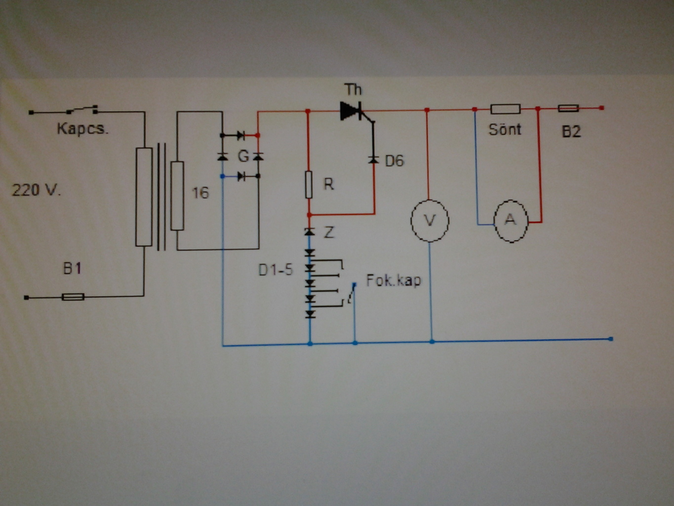

(#) Andras46 hozzászólása Dec 1, 2013 / 1
Az autó akkumulátor töltéséhez készítettem a következőt. Tirisztoros, automata. 16 Volt szekunder feszültség, lehetőleg 160 VA-s trafóvas. A tirisztor kimenetének feszültség szintjét zener dióda (12 V.) és a vele záróirányban sorosan kötött Si diódákkal lehet 14,4 V.-a behatárolni. A töltő áram annyi amennyit az akku igényel. A 14,4 V. feszültség szinten a tirisztor lezár. Mire ezt a feszültséget eléri, a töltőáram is lecsökken. Utána csepptöltést végez. Rajta lehet hagyni a töltőn az akkut. A fokozat kapcsolóval azt lehet elérni, hogy ne legyen túl nagy a kezdő töltőáram. A kapcsolási rajz sajnos nem töltődik fel.

Sziasztok! A mai nap folyamán elhalálozott az akkutöltőm, kölcsönadtam, és leégve kaptam vissza. Szeretnék építeni egy újat, de ezt már "komolyabbra", mint az előzőt. Kinéztem magamnak egy egyszerű tirisztoros kapcsolási rajzot, de ilyen téren nem vagyok jártas, a véleményetekre lennék kíváncsi. A tirisztorok helyett én KT 707-eseket tennék be, azok vannak itthon bőven. Működőképes ez a kapcsolás, és ha igen, akkor mennyiren megbízható, és esetleg hogyan lehetne beletenni egy töltési végfesz lekapcsolást?

(#) kormika válasza orcika70 hozzászólására (») Dec 6, 2013 /
Megvan az RT ÉK 2004, de abban nincs benne ez a kapcsolás, csak egy szerintem feleslegesen túlbonyolított tirisztoros töltő, amihez ráadásul az én trafóm nem is jó.
(#) hibbantpasi válasza kormika hozzászólására (») Dec 6, 2013 /
Működik, kipróbáltam már.
A lekapcsolást meg tudod oldani e cikk alapján:reszursz
üdv: hp
(#) kormika hozzászólása Dec 6, 2013 /
Nekem nem akar rendesen működni, ha feltekerem az áramot 10A fölé, akkor utánna nem tudok 4-5A alá menni, de ha nem megyek 10A fölé az elején, akkor 1,5-2A-t is be tudok állítani. Mi lehet a hiba? Próbálkoztam tirisztorcserével, de ugyanaz a hibajelenség. Próbáltam BTW69-1200 tirisztorokkal is, hátha a KT707-eseknek sok a 10A, de a BTW-kkel abszolút nem is működik.
