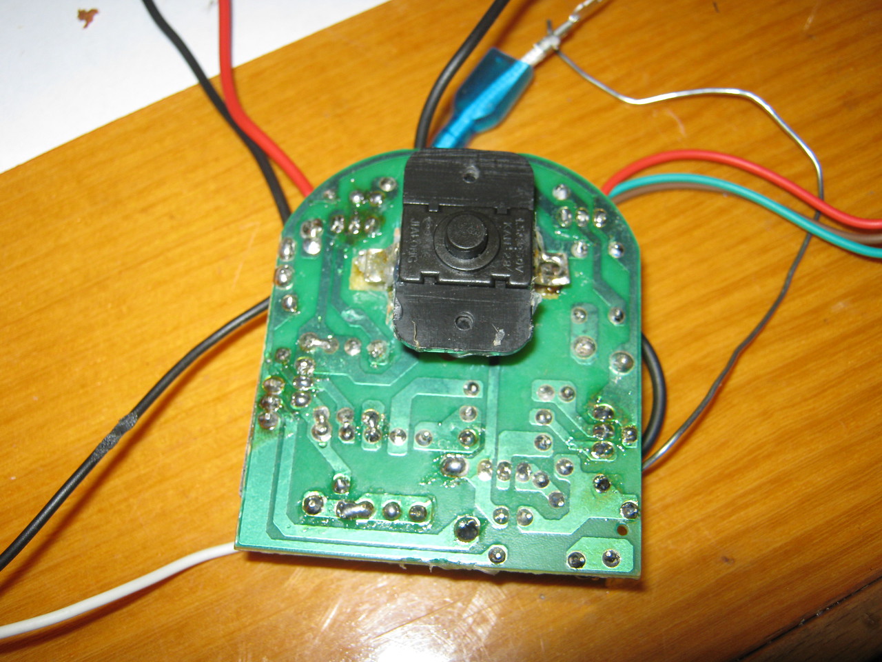

Van egy 6V-os lámpám, aminek tönkrement a töltője, az áramkör tök egyszerű, ennek ellenére ha megfeszülök sem jövök rá mi lehet, leírom mi a helyzet: A töltött akkuval lámpa szépen világit ki és be lehet kapcsolgatni, ha lemerül automatikusan kikapcsol, ha feltöltött akkor leáll a töltés, a kétszínű led is szépen jelez, egyetlen gondja, hogy nem tölt, ki volt nyeffenve benne egy TO92 tokos tirisztor, valami BT típusú, ami sehol nem lehető fel a piacon, de még leírás is nagyon lájtos van. vettem bele egy másik tirisztor úgy kötöttem be ahogy a régit, de egyszerűen akár mit csinálok a töltőáram maximum 2,3mA, ha lehúzom az akksirol a sarukat, és rövidre zárom egy ampermérővel akkor is csak max 10mA folyik.
A töltő adapter biztos jó , azt leellenőriztem ott van amper.
Ha valakinek bármi ötlete lenne kérem segítsen.
(#) Ge Lee válasza Melphi hozzászólására (») Dec 20, 2014 /
Ott ha jól látom van még egy hűtött tok is, ami talán áteresztő lehet. Nem nehéz azt a néhány alkatrészből álló áramkört visszarajzolni, akkor többet lehet mondani, így a kép alapján nem.
A tirisztort illetően nem mindegy a típus, mert van amelyiknek elég 5-6mA tartóáram, meg olyan is amelyiknek 2x-3x annyi kell.
(#) Melphi válasza Ge Lee hozzászólására (») Dec 20, 2014 /
A hűtőzászlós tranzisztor nem szól bele a töltésbe, az az izzót kapcsolja.
BT1690 volt benne, és MCR100-8 at raktam be most, mennyire e kompatibilis egymással a kettő?

Hello! Nem biztos, hogy csak a tirisztor ment tönkre. De egy töltőt nem zárogatunk rövidre! A "szikroszkópos" ellenőrzést már célszerű lenne elfelejteni. Hogy mennyire kompatibilis, talán megtudod (meg mi is) ha visszarajzolod..

Sikerült lemásolni, légyszíves nézzétek át.
(#) Melphi válasza Melphi hozzászólására (») Dec 20, 2014 /
Ha az akura menő vezetékekre rámérek akkor megvan a 6V-t, de ha sorba kötöm az aksivak a fesz mérőt nem mér semmit.
(#) Ktulu válasza Melphi hozzászólására (») Dec 20, 2014 /
A tirisztor gatején megvan a 7V? Ellenőrizted a Zenert?
(#) Melphi válasza Ktulu hozzászólására (») Dec 20, 2014 /
Igen megvan, most már eljutottam odáig hogy betettem egy új tirisztort, tölti s az aksit 6,5V-al ahogy kell, de 2A-al majd felrobban a tirisztor, azt kellene kitalálni, mi miatt nőt meg így az áram?
Ez a mondat elég érdekesre sikeredett, gondolom nem az akkuval kötöd sorba a műszert mert feszt párhuzamosan mérünk.
Nézd meg a tirisztorral soros diódát, illetve azt hogy a tirisztor kinyit-e egyáltalán ha rajta van az akku. Néhányszor 10mA áram folyhat a 270 ohmon is, miközben a tirisztor zárva van. A zénereket is megnézném plusz az alsó tranyókat, de gondolom azok jók mert azt írtad hogy a Ledek úgy működnek ahogy kell.
Semmi nincs ami korlátozná a körben folyó áramot, egyedül az az izzós rész terhel pluszban ha be van kapcsolva.
0,3mA folyik a 270r-on, ha nincs rádugva az aksi a töltőre akkor 13v mérek a sarukon, de ha rádugom az aksit akkor beál 6,5V-ra
Töltés közben nem is lehet bekapcsolni az izzót.
Egyszerűen nem értem mitől ált be eredetileg az áram.
