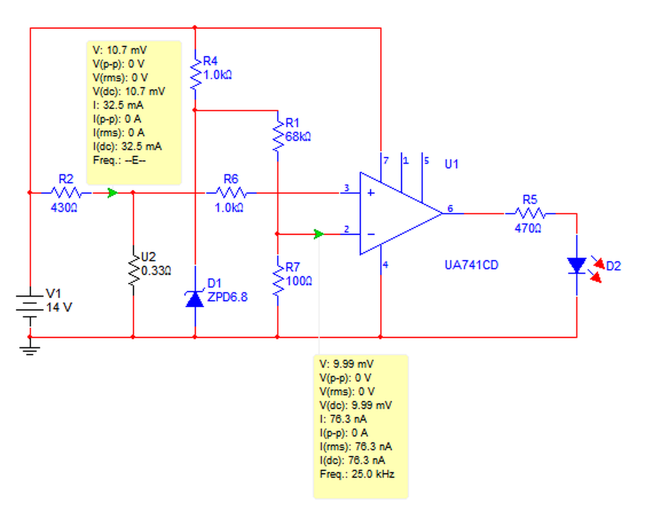

Sziasztok! Egy kis 12V-os akkumulátor töltésének kijelzését szeretném megoldani, mégpedig egy LED jelzi ha a töltőáram egy bizonyos érték felett van. Ezt egy komparátorral képzeltem el megoldani, ami szimulációban jól működik, viszont a valóságban ha nincs a tápon az akksi (sem ellenállás), a komparátor kimenetén folyton feszültség van, így folyton világít a LED. A szimulációban az akksit ellenállással helyettesítettem (jelenleg 430ohm). Ha növelem az ellenállást, a szimulációban a komparátor egyből átbillen. Nincs ötletetek mi lehet a hiba?

(#) Bakman válasza shoginc hozzászólására (») Jan 1, 2015 /
A 741-es IC egy műveleti erősítő. Általában a műveleti erősítők a bemenetükön nem nagyon tudják érzékelni a tápfeszültség közeli szinteket, mert vannak ilyen-olyan maradék feszültségek. Vannak olyanok, amelyek igen, de a 741-es nem. 12 V-os tápfeszültség mellett a bemeneteket kb. 2 és 10 V között illik járatni ahhoz, hogy normálisan működjön.
(#) shoginc válasza Bakman hozzászólására (») Jan 1, 2015 /
„Egyáltalán alkalmasak ezek a műveleti erősítők ilyen kis feszültségkülönbségek összehasonlítására?”
Nem nagyon. Más környezetben, más miatt, de hasonlítottam már össze műveleti erősítőkkel feszültséget, nem billenek olyan határozottan, mint a komparátorok.
Nálad elsősorban az érzékelendő feszültség az, ami nagyon kicsi. Hirtelen nem tudom, hogy egy komparátor tud-e működni ilyen kis bemeneti feszültséggel, de minden bizonnyal határozottan jobban működne, ha kettős tápfeszültséget kapna. Esetleg a mérendő feszültséget felerősíteni...
(#) Bakman válasza pucuka hozzászólására (») Jan 1, 2015 /
Az akku az R2 helyén van. Ha azt kiveszed, a műveleti erősítő bemenete R6 és U2 jelű ellenállásokkal a nullára kerül.

(#) shoginc válasza pucuka hozzászólására (») Jan 1, 2015 /
Az adott kapcsolás lényege pontosan az, hogy nem a feszültség alapján dönti el hogy fel van-e töltve, hanem a töltőáram alapján.
