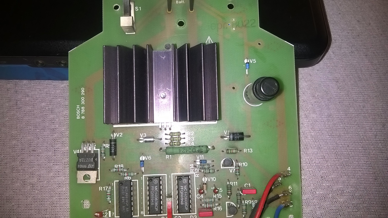

(#) peter1995 hozzászólása Dec 3, 2015 /
Sziasztok. Valakinek van valami ötlete mi lehet ez pontosan?
(#) dinokal válasza kissattila88 hozzászólására (») Dec 3, 2015 /
Igen, ugyan úgy mint az LM317-tel, csak nagyobb a terhelhetősége, 3A-es 1,2A helyett.
(#) nagysasy válasza dinokal hozzászólására (») Dec 3, 2015 /
Megvan ennek a rajza?
(#) dinokal válasza nagysasy hozzászólására (») Dec 4, 2015 /
A datasheetben benne van. Itt alul katt az alkatrészre, a Hestore adja az adatlapot is.
A hozzászólás módosítva: Dec 4, 2015
(#) nagysasy válasza peter1995 hozzászólására (») Dec 4, 2015 /
Valami akkus gép töltője nem?
(#) peter1995 válasza nagysasy hozzászólására (») Dec 4, 2015 /
Nemtudom, valami BOSCH cuccos. Ni-Cd battery van írva a két tüskéhez. Viszont ez nem is annyira lényeges volna gy másik kérdésem.
Adott egy valamilyen német töltő, jó nagy darab 12/24V-os alapból 15A töltőárammal, de indítani is képes 100A-al.
Namost ha ezen terheletlenül akarok feszültséget mérni 24V állásban 21-21V mérhető. Ha egy pillanatra összezárom a kimenetet akkor 27,2V lesz a feszültség, majd pár s után visszaesik 22V-ra. Semmi szabályzó elektronika nincs benne, egy nagy trafó, 2 szekunderrel, egy árammérő és 4 dióda.
Hogy történhet ez? Vagy ezzel az van megoldva, hogy ha az akku feltöltött akkor "lekapcsol" a töltés?
Ha nincs benne elektronika akkor nincs mi lekapcsolja a töltést.
Erről van szó a típus szerint.Bővebben: Link

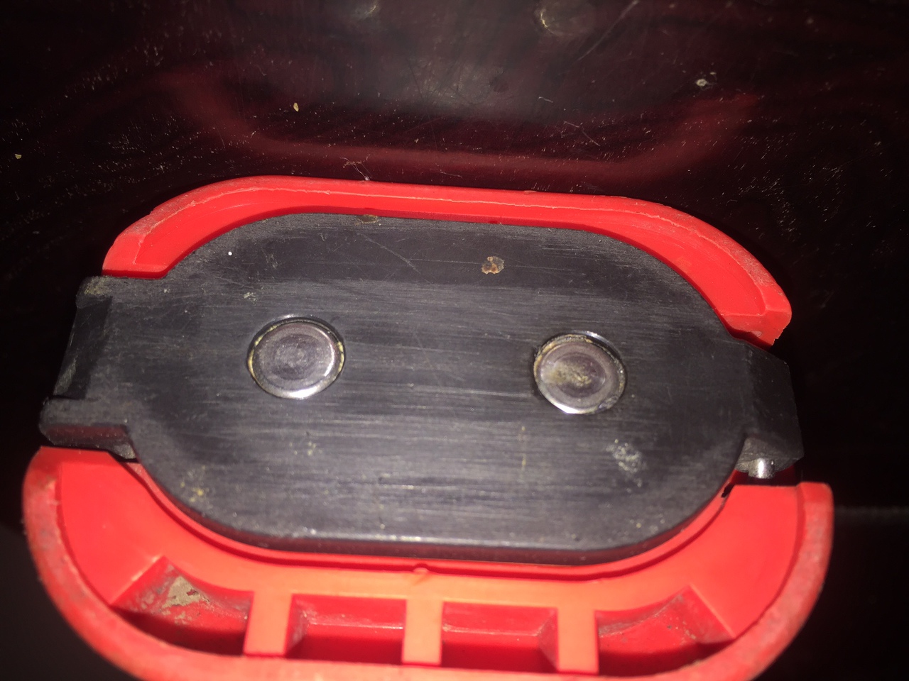

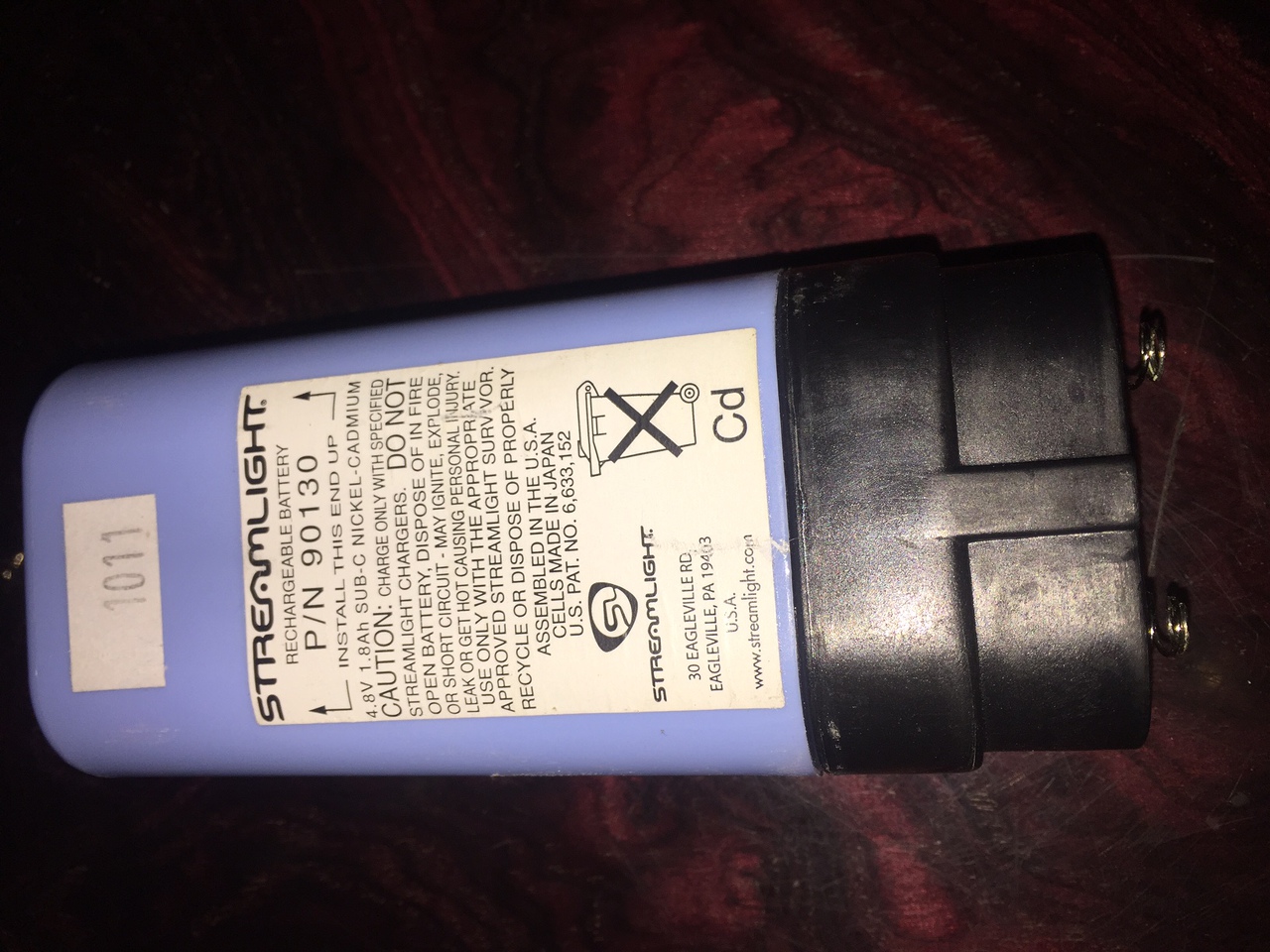

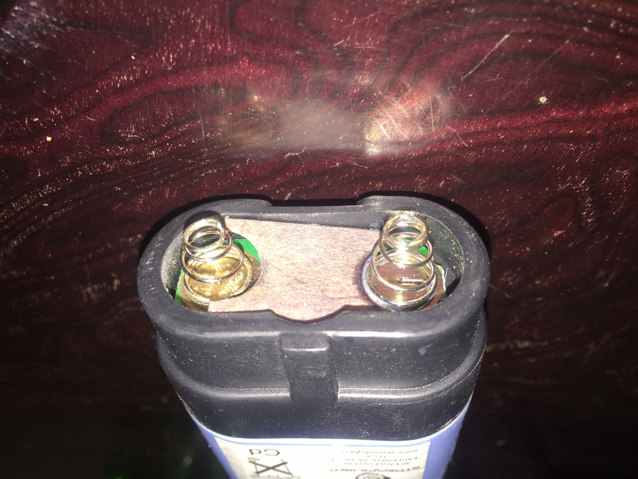

(#) Rollsroycephantom hozzászólása Dec 15, 2015 /
Üdvözletem ,kis segítségre infóra volna szükségem akkumulátoros ellemlámpával kapcsolatban ,van egy kis kézi ellemlámpám aminek elveszett költözés közben a töltője .Már nagyon gyengén világit és nem tudom mivel megoldani a töltését .Mivel rendelni nem szeretnék hozzá gyárit mivel elég drága és csak külföldről tudnám lerendelni ,ezért arra gondoltam valami más töltővel kellene megoldani amit letudok rendelni egy webshop-tól .Pl ilyet Link És erra ráforrasztva vezetéket valahogy rákötni ? bár eléggé gány munka és körülményes lenne a töltése de ha bárki tudna erre valami okosságot azt megköszönném
A hozzászólás módosítva: Dec 15, 2015
(#) proli007 válasza Rollsroycephantom hozzászólására (») Dec 15, 2015 /
Hello! A kiválasztott töltő nem megfelelő számodra. Mert ez cellánként tölti az aksit és a -dV töltési módszert csak cellaszintű töltésnél lehet használni. (Valamint 1C, vagy nagyobb töltőáram mellett.) A NiMh cellák soros töltése esetén számomra egyedül elképzelhető töltés a : kisütés, majd állandó áramú töltés meghatározott ideig. Ennek is van hátulütője, hogy a cella kapacitása az élettartam során csökken, és azt a töltési idő (vagy áram) megállapításához tudni illene.
Valami ilyen vagy hasonló módszerrel lehetne tölteni a cellákat. Ez ugyan 9V-os (7..8 cella) aksihoz van tervezve, de néhány alkatrész/paraméter módosításával megoldható a 4 cellás 1800mAh-ás aksid töltése is.
Kész töltő vételéhez én nem tudok javaslatot tenni, mert nem ismerem a kínálatot, de ez egy hobbi fórum, ahol ha lehet nem veszünk, hanem készítünk valamit.
(#) _BiG_ válasza proli007 hozzászólására (») Dec 16, 2015 /
Bocsi a belevauért, de a mellékelt képen NiCd akksi van nem NiMH...
(#) Poli válasza _BiG_ hozzászólására (») Dec 16, 2015 /
Szia! Töltés szempontjából nézve a két akkumulátor típusnál mindegy. Egy erre alkalmas töltővel mindkét típust lehet tölteni, kezelni.
(#) proli007 válasza _BiG_ hozzászólására (») Dec 16, 2015 /
Igaz, igaz! Ha már vak vagyok, legalább a kuka mellett láthattam volna a Cd jelet...
