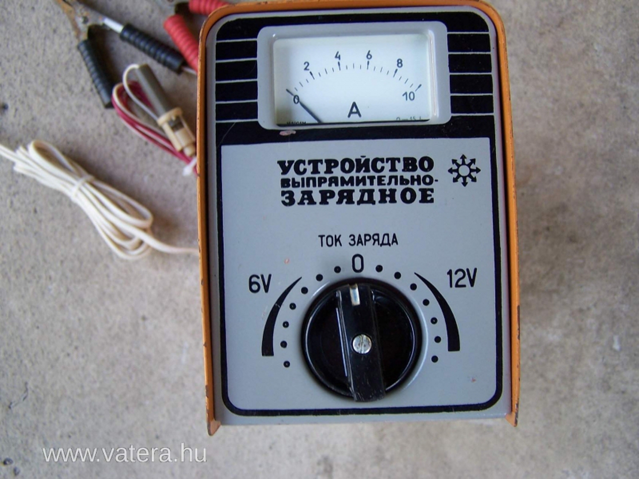

(#) 13_Balu50 válasza 13_Balu50 hozzászólására (») Dec 29, 2015 /
Véleményem szerint, elég egy trafó amelynek a szekunder feszültsége max 10,5V ac , majd 4 db dióda hidba kötve és egy megfelelő értékü bíztositék. Ennél több nem kell egy gépkocsi aksi töltéséhez.
(#) 13_Balu50 válasza nagysasy hozzászólására (») Dec 29, 2015 /
Nekem ilyen van kb 20 éve megy, volt azóta több francos, azóta azok mind szétszedve alkatrésznek, felesleges flanc az egész. Ami ennél több, az hókuszpókusz , átverés az egész.
Én, egyetértek vele, a fenti töltőt közép állásba rakva nyugodtan rajta, hagyom akár 24 órán át, igaz egy multimétert azért rákötök és dc módban figyelem,14,8V fölé nem menjen, ha kell egy fokozattal visszaveszem. Ami a puffer kondenzátort illeti, az akkumulátort is felfoghatjuk egy hatalmas több F-os kondenzátornak, így az egy töltőnél teljesen felesleges, sőt véleményem szerint az aksinak is jobb így. Ja a fentebb emlitett töltőben csak 4 dióda van és egy bízti.
