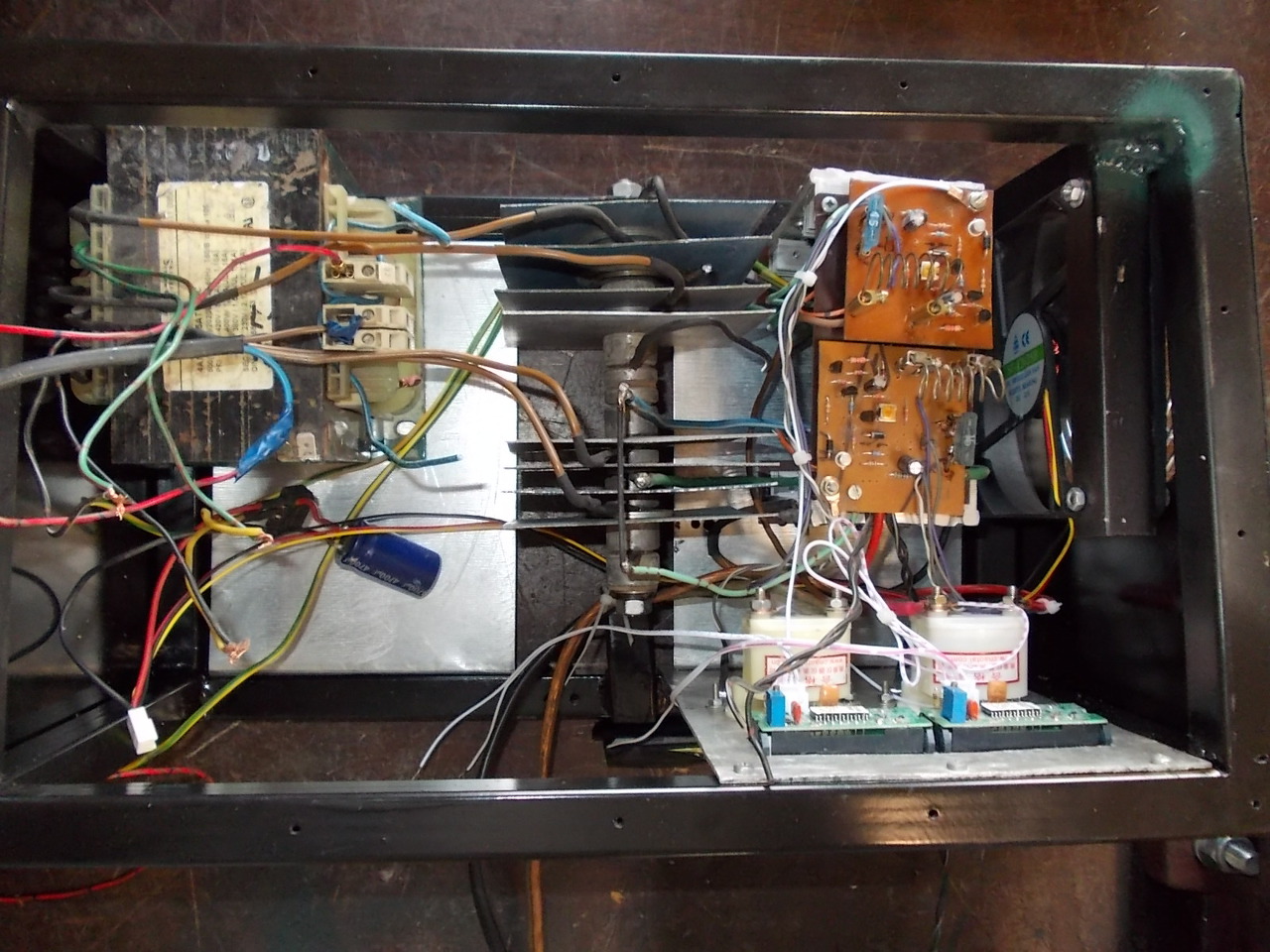

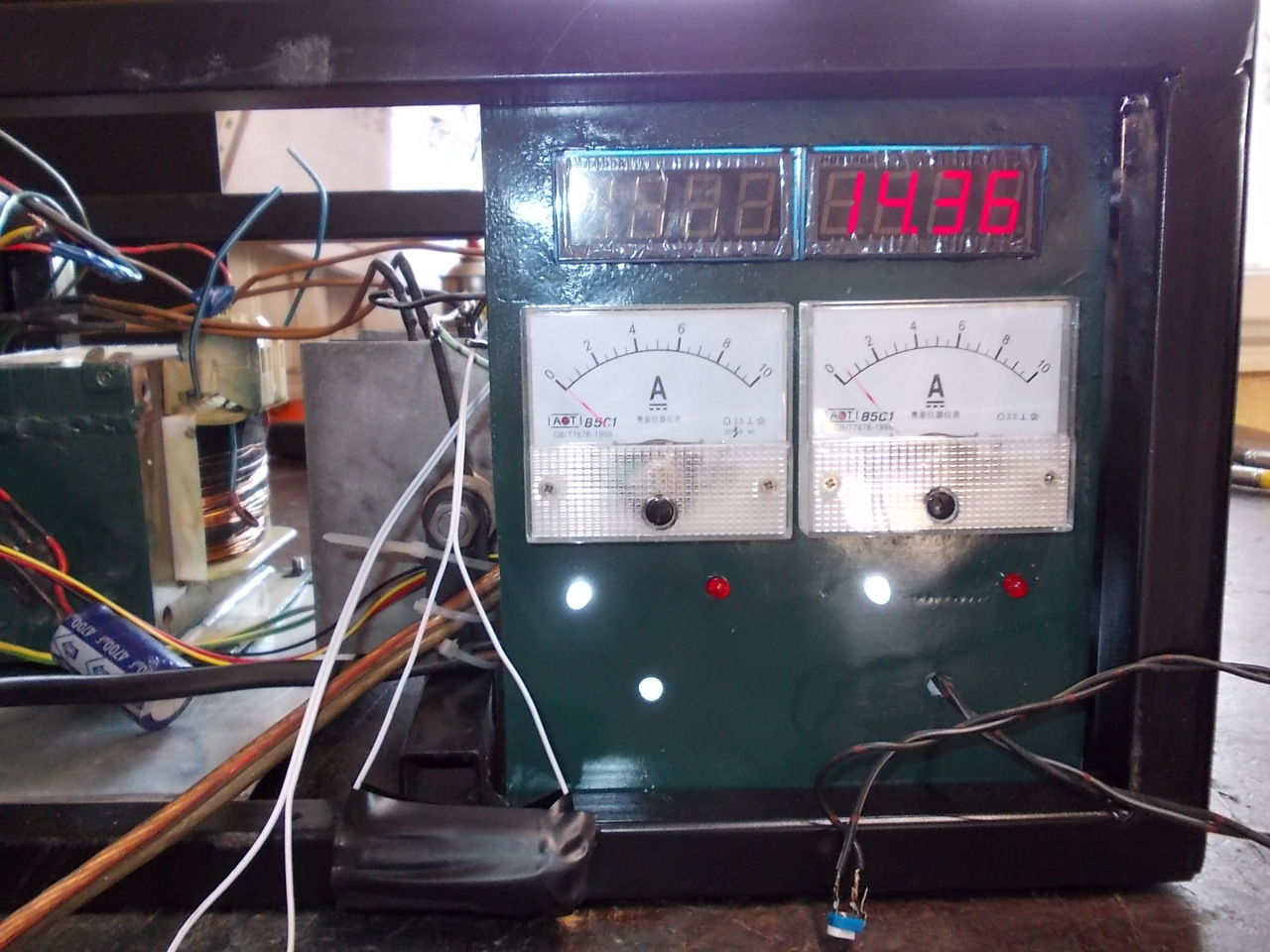

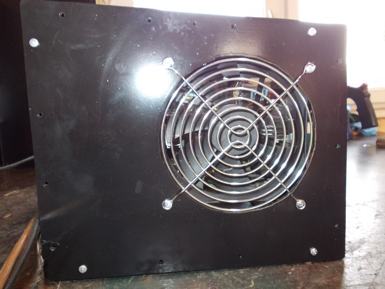

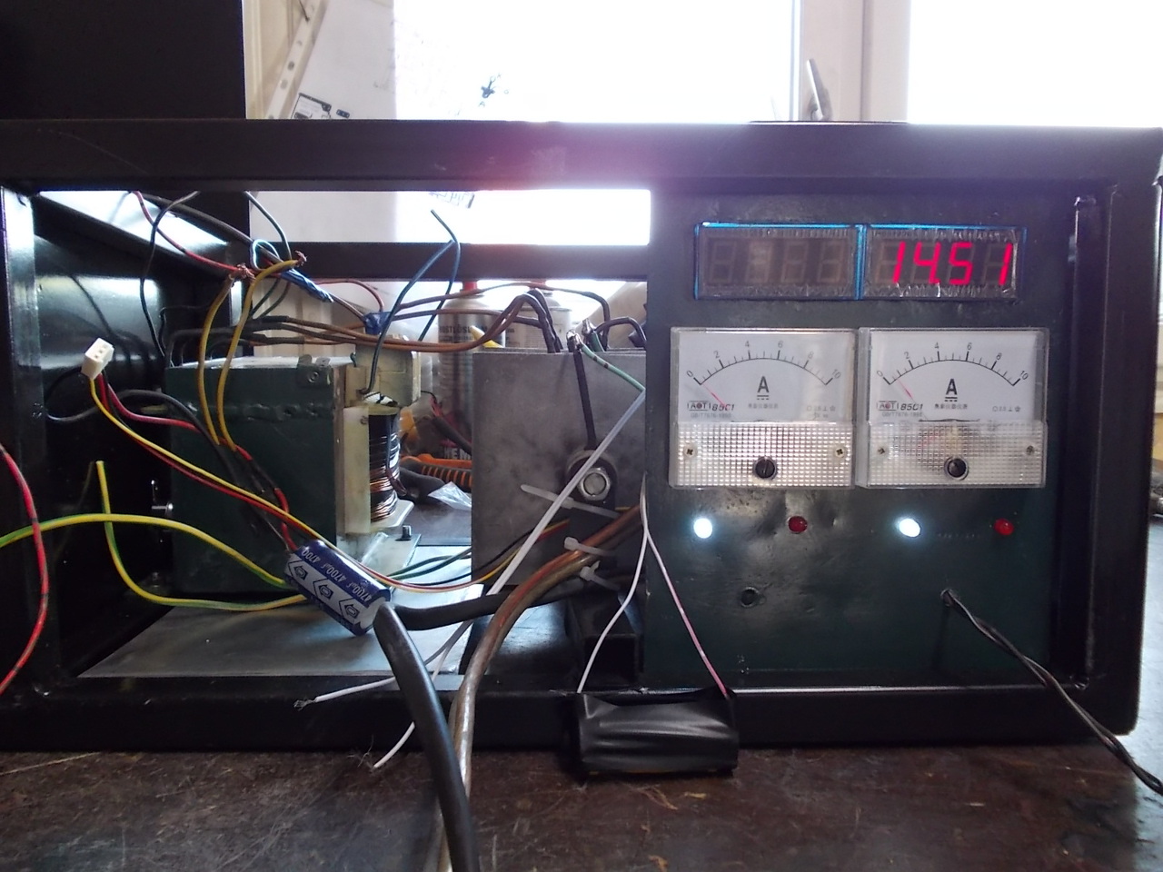

(#) MWatt hozzászólása Ápr 17, 2016 /
Újra jelentkezem a fejleményekel. Az akutőltő dobozát lefestetetem és véglegesitetem, bár késő este lett és nem tudtam befejezni. Még a stabil 2x5V illetve a 12V hiánzik a fesz méréshez és a venti vezérléshez.
Az első teszt az este indúlt és most is tart, jellenleg cseptőltés zajlik (0.5A alatti tőltés). Az este 5A tőltőáramot állitotam be, ami reggelre 0.5A alá esett. Ventilátoros hűtés mellet nem volt számottevö melegedés, csak a diodák langyosodtak, de azt is csak alig éreszhetöen. Viszont reggelre hidegek voltak.
Részemröl meg vagyok eddig elégedve a teljesitményével, bár még hátra van a 8A tőltőáramal való tesztelés, illetve a 2x8A azaz a két aksi tőltése egyidőben 8 Amperel, de még előbb az elejét szeretném befejezni, csak ott még tanácstalan vagyok.
Várom továbra is a hozzászolásaitokat, tanácsaitokat illetve az észrevételeiteket!

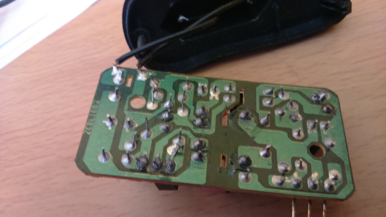

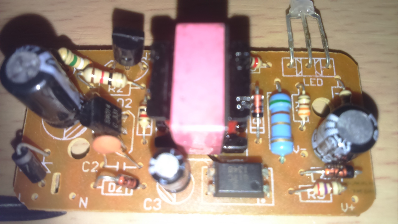

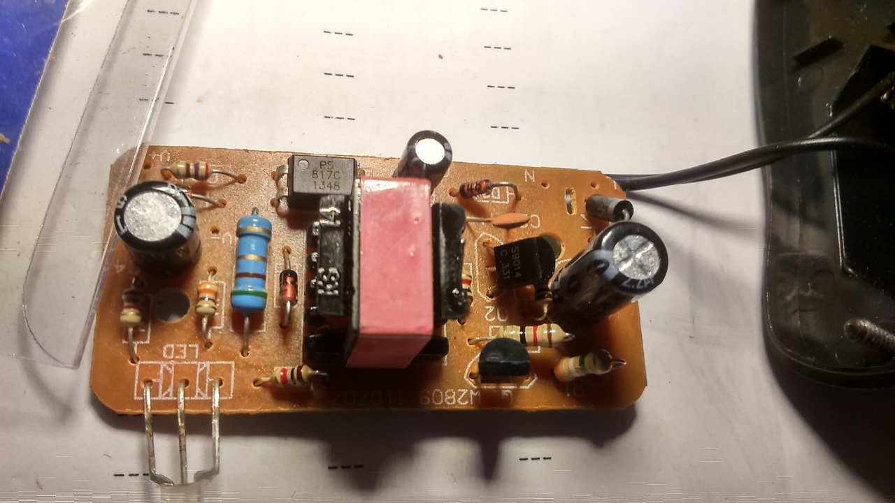

(#) nagysasy hozzászólása Ápr 20, 2016 /
Sziasztok !
Lenne itt ez a pici Li-Ion töltő és az lenne a gondja hogy a kimeneti fesz 0V. Merre induljak ?
Köszi
(#) kadarist válasza nagysasy hozzászólására (») Ápr 20, 2016 /
A hálózati pufferkondin mekkora feszültség van?
(#) nagysasy válasza kadarist hozzászólására (») Ápr 20, 2016 /
323 V
Az jó. Trafó tekercsek nem szakadtak és a tranzisztorok valamint az ellenállások is megfelelő értékűek?
(#) nagysasy válasza kadarist hozzászólására (») Ápr 20, 2016 1 /
A tranyókat még nem mértem. A trafó Ks 14. Ennek hogy vannak a tekercs kivezetései egymás mellett a primer és szemben egymás mellett a szekunder? Az optocsatolónak mi a szerepe?
Az összetartozó tekercsvégeket kimérheted ohmmérővel. A primeren két egymástól független tekercs van, egy a főáramköri tekercs, egy a segédtápfeszültség tekercse. Az optopcsatolón keresztül kap szabályzást a szekunderről a primer oldali kapcsolóüzemű áramkör.
A trafón 4 kivezetés van csak. 4 tekercsvéget is látok.
Mutass képet a forrasztási oldalról.
(#) nagysasy válasza kadarist hozzászólására (») Ápr 24, 2016 /
Ez lenne a forrasztási oldal.

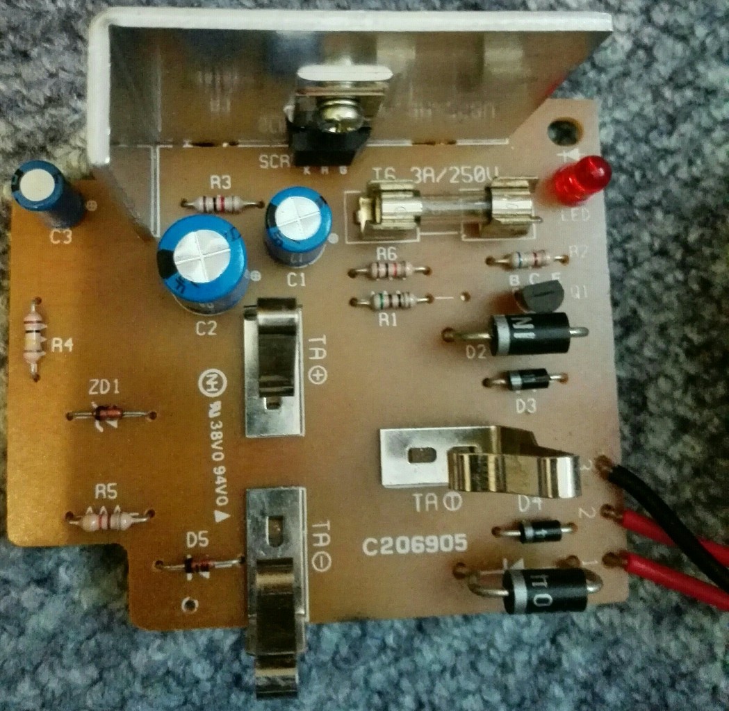

(#) CTAC hozzászólása Máj 1, 2016 /
Sziasztok!Volna egy olyan problémám, hogy a Hitachi akkumulátoros csavarozómhoz való töltő nem működik.Most akartam használni, de néhány pillanat után kialudt a jelzőlámpa, és azóta egyik akksit sem tölti.A kapcsokra rámérve csak 8v-ot ad ki, holott elvileg 12v-os töltő.Szétszedtem, rámértem a trafó szekunder oldalra, ott még megvolt a 12v, de ennél tovább nem értek hozzá.Van valakinek tippje, hogy merre érdemes elindulni?Előre is köszönöm a segítséget!
(#) proli007 válasza CTAC hozzászólására (») Máj 2, 2016 /
Hello! Esetleg fotózd le a másik felét is a panelnek, hátha úgy el lehet igazodni rajta. (Feltéve, hogy nincs ott egy marék felület szerelt akármi.) De mivel láthatóan tirisztor van a kapcsolásban, az még nem jelent semmit, hogy műszerrel mit mérsz.
