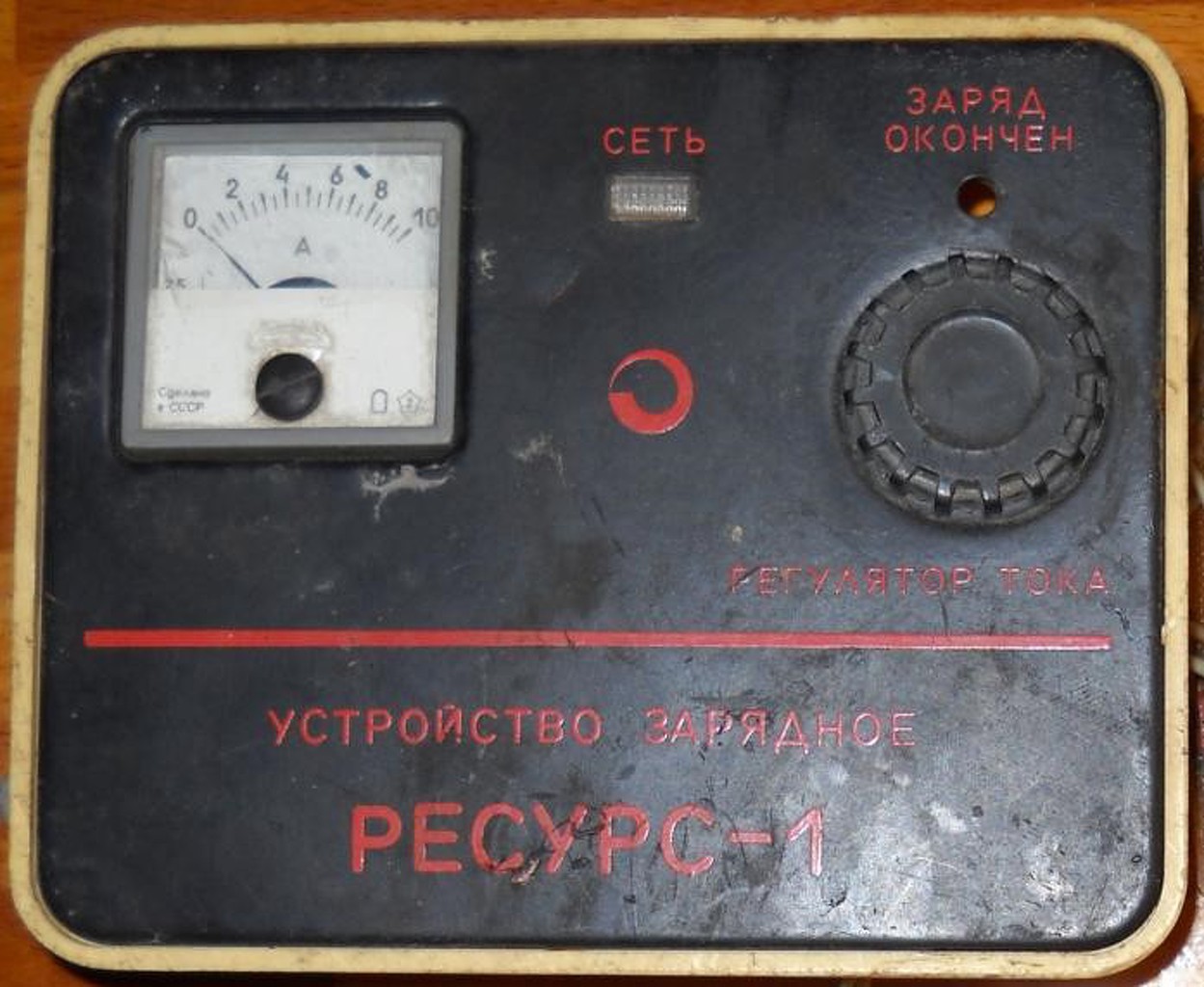

Reszursz-1 akkumulátor töltővel hogyan lehet állítani hogy hány amperrel töltse az aksit, mert ha ráteszem az aksit akkor 7A tölti hiába csavarom a potméterér nem lehet se feljebb sem lejjebb álltani, rossz vagy nem értek hozzá ?
Köszönöm a segítséget !!
(#) proli007 válasza kcsilla hozzászólására (») Márc 19, 2016 /
Hello! A Reszusz-nak állítható a kimeneti árama, a tirisztorok gyújtásszögével. Vagy is valami hiba van benne.

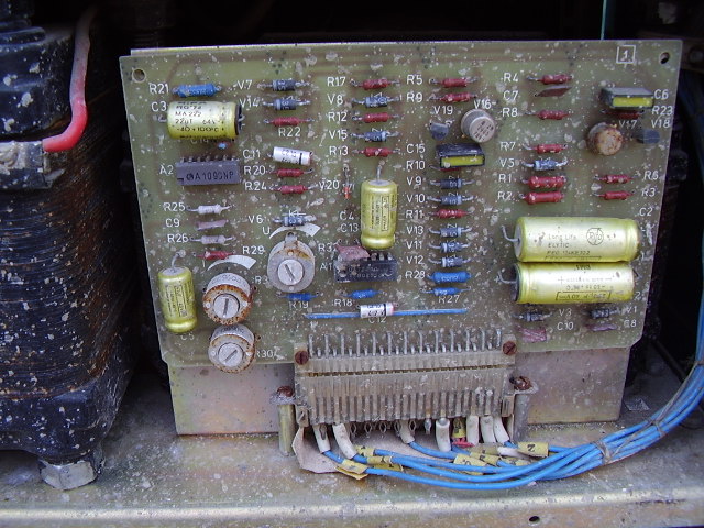

Ha esetleg keresés közben rá lelnél több panelra, engem érdekelne egy vezérlő panel ami a következőképp néz ki.
Panel
Köszönöm a segítséget.
Üdv. M.
(#) vaskukac válasza Remci hozzászólására (») Márc 30, 2016 /
Hiányzik egy dióda hűtőbordástól (valami szovjet csoda), meg a símító elkók folytótekercsestől. Utóbbiak egy lemez panelon voltak.
Ha megnéznéd, azt megköszönném, délután csinálok a hiányzó alkatrészekről képeket, mert van egy másik is, amiben benne vannak. Az egyben van, ezt meg össze szeretném rakni az egyik cimborának.
(#) Remci válasza vaskukac hozzászólására (») Márc 30, 2016 /
Tudom mire gondolsz a kondikkal kapcsolatban, de azok sajnos nincsenek meg. Ami meg van, az a két dióda és tirisztor hűtőbordástól. Esetleg ha azok kellenek, akkor keress pü-ben.
(#) Remci válasza user1914 hozzászólására (») Márc 30, 2016 /
Pont ilyenem van.
(#) user1914 válasza Remci hozzászólására (») Márc 31, 2016 /
Írtam üzenetet.

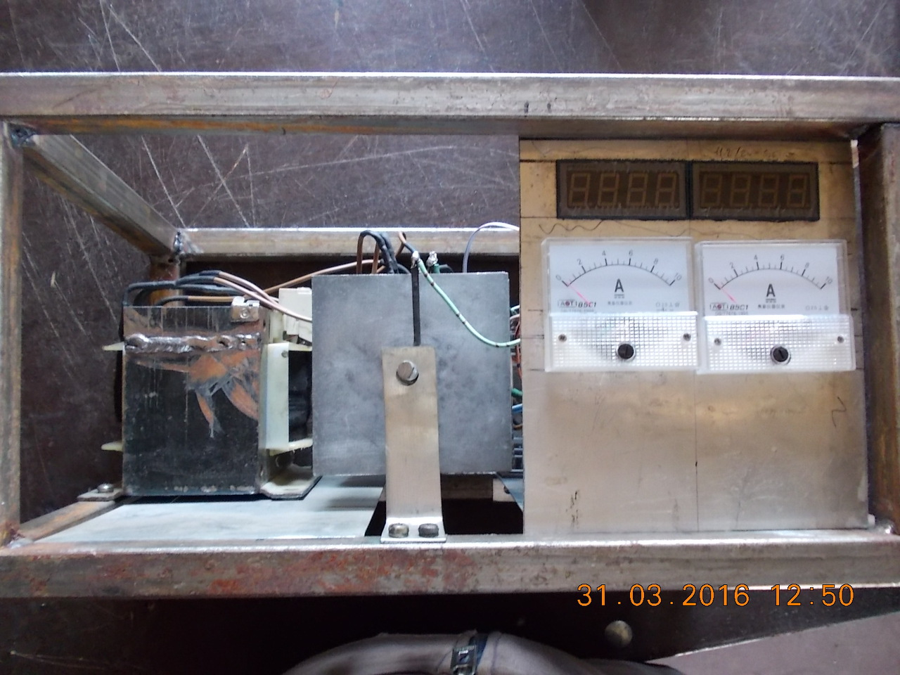

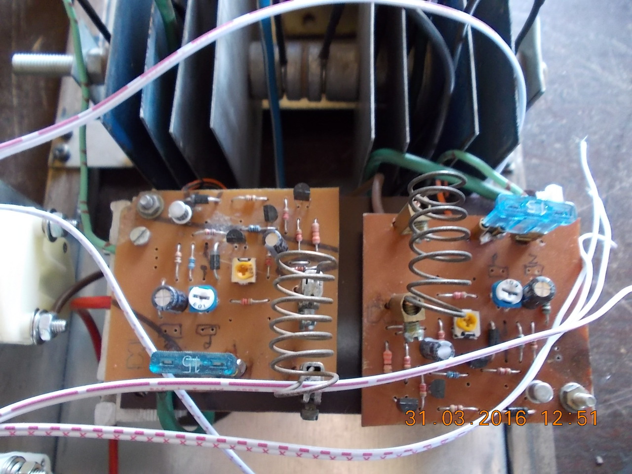

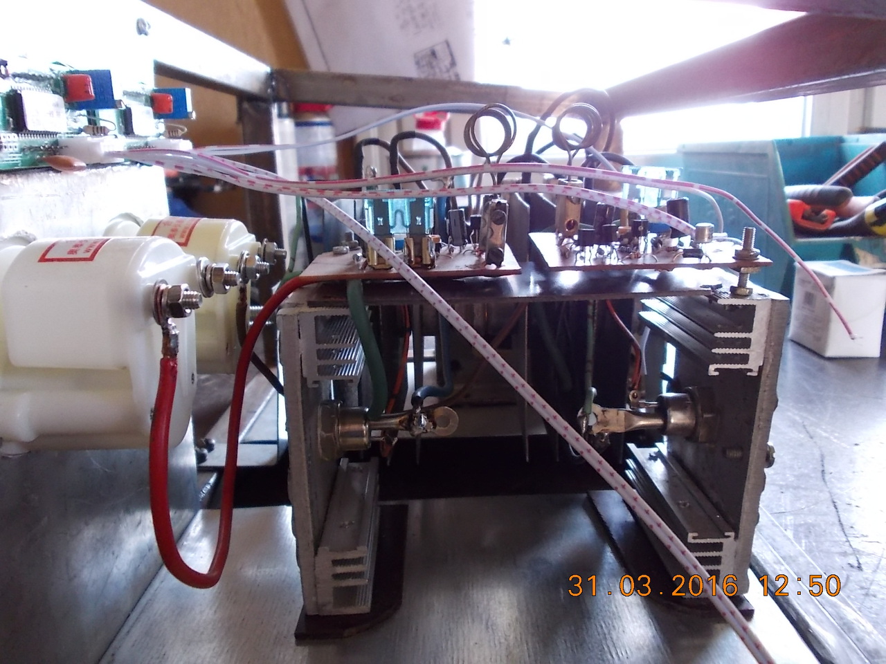

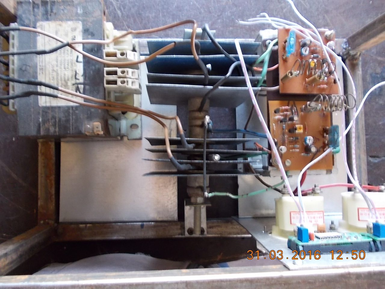

És a megigért képek, bár kisé elkésve, de most sikerűltek. Ez még nincs befejezve, csak segitség és kedvcsinálonak osztom meg. A végleges állapotában 0-8 Amper szabályozhato tölöáramot kell tudnia, és két akut is fog tudni tölteni. Tulajdonképpen az egyik kamionos ismerösömnek készitem.
(#) kaqkk válasza MWatt hozzászólására (») Márc 31, 2016 /
Az a 4 lapos szelén el fog bírni 8 A -t ??? Én nem bíznám egy 50 éves alkatrészre az egyenirányítást egy új töltőben ...
(#) pucuka válasza kaqkk hozzászólására (») Márc 31, 2016 /
10 ×10 cm -es elbírja. Jó nagy a belső ellenállása, áramkorlát helyett kiváló, mivel visszárama is szép nagy, még akár regeneráló töltőnek is jó.
(#) Joe_001 válasza kaqkk hozzászólására (») Márc 31, 2016 /
Ha nem hát rohadtul büdös lesz.
Kicserélném egy 20 Amperes szilícium kockára Autós csúszósaruval.
(#) Alkotó válasza MWatt hozzászólására (») Márc 31, 2016 / 1
Szelén és digitális kijelzés...? Brutális eklektika.
(#) MWatt válasza kaqkk hozzászólására (») Márc 31, 2016 /
Az észrevételed nem téves. Tulajdonképpen 15A terhelés mellet igen jelentös hőt képes termelni, de a készleten épp ez volt és igy gondoltam max 8A terhelésre korlátozva az áramerös(s)éget na meg persze ventilátoros hűtés(s)el jo lesz. Ventilátor még nincs, azt kel(l) vegyek és egy 12x12cm ventire gondoltam, mindös(s)ze azt nem tudom,_h(ogy) mijen fordulatu legyen. A hövédelem miat(t) még hökapcsolokat fogok beszerelni azokra a pontokra ahol esetleg hömegfutás miatt tönkre mehet a kis művem, viszont itt sem tudom, hogy mijen hökorlátot állitsak fel. Ez(z)el kapcsolatban szivesen várom a tanácsokat! És köszönöm az észrevételeiteket.
