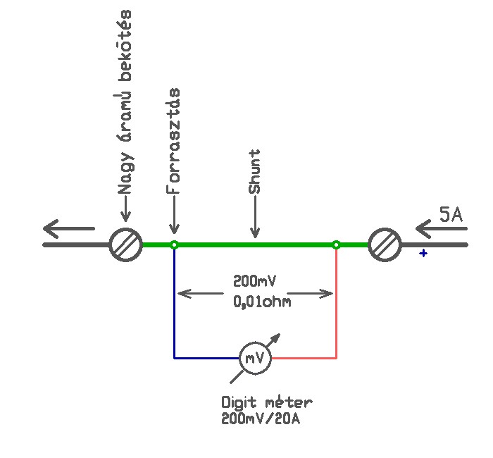

Kis értékű ellenállásokat nem mérünk multival (kivétel, ha speciálisan erre készült négyvezetékes a műszer)
Az ellenálláson áthajtasz ismert nagyságú (v.mért) áramot, és a huzal hosszán, megméred a feszültséget (mV). Majd az Ohm-törvényével kiszámolod.
Lényeg, hogy az árambecsatolási pont ne essen egybe a feszültség elvételi ponttal.
üdv! proli007
(#) Remci válasza proli007 hozzászólására (») Jan 24, 2009 /
Nekem 0.01Ohm 4W-os ellenállás kellene és ilyet nem találtam még sehol . Akkor ezzel a módszerrel tudok ilyet készíteni?
(#) mex válasza Remci hozzászólására (») Jan 24, 2009 /
Lehet 1W-os smd ellenállásokat kapni 0.1 ohm értékben,ebből kell 10darabot párhuzamositani,és kész a 0.01ohm 10W terhelhetőségű speciális ellenállás. Huzalból sokkal macerásabb,gondolj csak a csavaros kötés időtállóságára (a legtöbb ellenálláshuzalt egyszerű módon nem lehet forrasztani).
(#) Remci válasza mex hozzászólására (») Jan 24, 2009 /
Én is gondoltam erre, de jobb lett volna 1 darabból kihozni. De ha nincs más, akkor párhuzamosítunk . köszi
(#) Apa8 válasza proli007 hozzászólására (») Jan 25, 2009 /
Köszönön a segítséget!
(#) proli007 válasza Remci hozzászólására (») Jan 26, 2009 /
Pontosan így van, ahogy Mex mondja. Shunt ellenállásokat csak akkor célszerű készíteni, ha meg van hozzá a megfelelő felszerelésed, felkészültséged és anyagod. "Normál vezetőknek" nincs meg a kellő fajlagos ellenállásuk ahhoz, hogy értelmes méretű ellenállásokat lehessen belőle készíteni. (manganin, újezüst vagy kathal ellenállásanyag szükséges) A nagy és kis áramú bevezetések kialakítását is úgy szokták megoldani, hogy az ellenállás anyagot réz tömbbe forrasszák (keményforrasztással), majd a tömbbe menetet vágnak.
