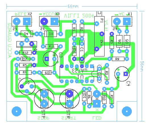

Az általam készített kiegészítőnek, valóban kevesebb az alkatrész igénye, de a funkciója (működése) is más. A neuralgikus oldala, hogy a töltés lekapcsolásához, a táp védelmi áramkörét használja, és ott változtatásokat kell eszközölni. Ez az áramkör, viszont szinte minden tápnál máshogyan épül fel. Természetesen segítek, de ha nem értesz elég jól a PC tápokhoz, akkor ilyen "távmunkában" nem lesz egy sétagalopp a dolog. De ha gondolod megpróbálkozhatunk vele. üdv! proli007
Zoltan.ms kérésére, felteszem még egyszer a kis akkutöltő kiegészítő áramkör rajzait, amit a #129175. hozzászólásomban leírtam. (mert a linkek már eltűntek)
üdv! proli007

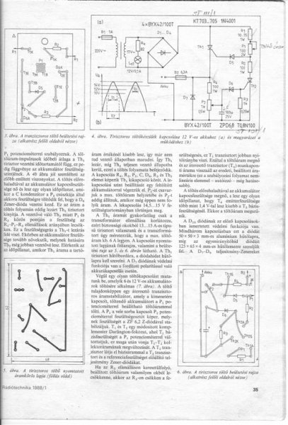

Mit gondoltok erről? Igaz nem nagy teljesítményű, de végtelenül egyszerű.
Ötletes és működik is.
Helló! Nálam ez megy azóta, hogy megjelent a lap!
Hát majd nem! RT. Csak eltoltam a "felrakást". Mire belinkeltem összement. 1988Rt januári száma.
