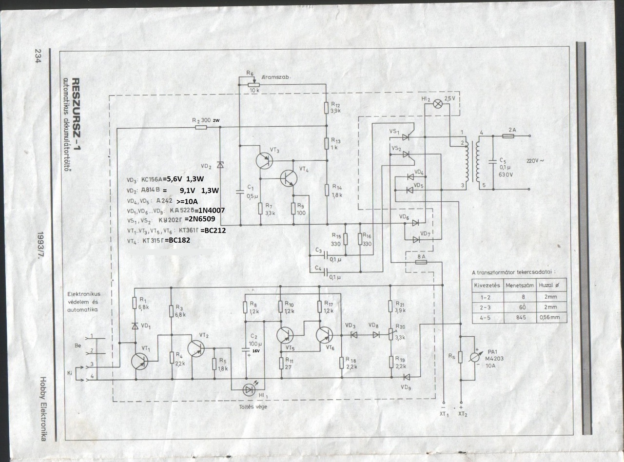

(#) hzsiga hozzászólása Márc 2, 2017 /
Sziasztok! Egy kis segítséget szeretnék kérni resurs-1- gyel kapcsolatban. Az R5-ös ellenállásnak rajz szerint 1K8-nak kellene lennie és csak 1KΩ van helyette. Mennyire befolyásolja ez a szabályozhatóságot? Az akkummulátor amperóra kapacitásának megfelelő töltő áram nem állítható be mert egy bizonyos amper beállítás után ami kb. 2 amper már feltöltötnek jelzi az akkut. (14,4 Volt.)
Sziasztok. Köszönöm az eddigi segítséget. Az aku az jó igaz nincs telesen lemerítve. De az R5 értéke milyen változást hozna?
(#) proli007 válasza hzsiga hozzászólására (») Márc 2, 2017 /
Hello! Kb. semmilyent. Az csak azért van bent, hogy a Led szivárgóárama még ne nyissa ki a tranzisztort. Most 0,6mA-ra kapcsol, 1.8kohm-ra meg 0,33mA-ra. De ha a Led ég, akkor már nem ennyi folyik, hanem sokkal több.
Ha az aksi fel van töltve vagy már vacak, akkor a belsőellenállása már magas. Így a töltőáram növelése nagyobb feszültséget ejt a belsőellenállásán. Vagy is nő a kapocsfeszültsége, mire lekapcsol a töltő.
(#) hzsiga válasza proli007 hozzászólására (») Márc 2, 2017 /
Helló! köszönöm a segítségedet, akkor nem érdemes foglalkozni vele igy jó ahogy van?
Szerintem jó, de kipróbálhatod, hogy teszel egy 20..50W-os 12V-os izzót az aksira, és akkor láthatod, hogy lehet-e növelni a töltőáramot. Ha lehet, a töltő jó.
Kipróbáltam, 7 amperig lehetet emelni az áramerőséget viszont már 12v56-nál lekapcsolt.
(#) eyess válasza hzsiga hozzászólására (») Márc 2, 2017 /
Az a töltő jó .Azért kapcsol le , mert az izzóval , vagy izzókkal megnövelted az akku úgymond belső ellenállását , és azért adódott neked már a lekapcsolás 12,56 volt ra.

(#) proli007 válasza eyess hozzászólására (») Márc 2, 2017 /
"megnövelted" azaz csökkenetetted
(#) eyess válasza proli007 hozzászólására (») Márc 2, 2017 /
Igen először növelte aztán meg csökkentette , illetve majd nem Ugyanis .érdekes dolog ez , mert az izzó , vagy izzókkal párhuzamos kapcsolás jön létre az akku kapcsain keresztül az akkuval .Ez alapján ugye ha tudnánk az akku belső ellenállását , és az izzók ellenállását , akkor a párhuzamos kapcsolat miatt tegyük fel feleződne az a belső ellenállás.De azért van az , hogy növeltük aztán csökkentettük , illetve utána pont fordítva , mert az izzók hideg ellenállása is más ,meg már az üzem közbeni meleg ellenállása is más. Tehát is is .
Nem kell ezt így túl variálni, főleg egy kezdőnek nem, akinek vélhetően fogalma sincs belsőellenállásokról. Csak azért írtam, hogy ne maradjon bent a helytelen megállapítás.
Egyszerűen az izzó terheli a töltőt, így az aksi feszültsége nem tud egyből felemelkedni és így tesztelhető a töltő. Több pedig nem is kell.
