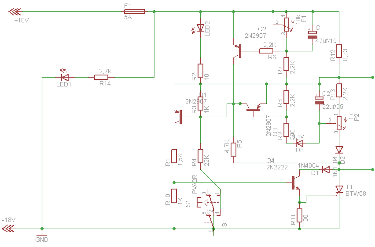

És akkor neked melyik kell a nyomtatható verzió , vagy a nyákszerkesztő verzió , mert az a piros .Egyébként ez saját tervezés , ami már lassan két éve működik hibátlanul.
(#) szevasz válasza eyess hozzászólására (») Nov 25, 2017 /
Tudom, hogy saját tervezés nekem Layout 5 tervezőm van és nem tudom az alkatrészeket kivenni szeretném megépíteni szerkeszthető és nyomtattató verzió kellene előre is kösz
(#) eyess válasza szevasz hozzászólására (») Nov 25, 2017 /
Én eagle ban terveztem , de akkor a nyomtatható pdf et felrakom neked .Meg egy 3D képet , hogy hogy is néz ki.Nekem egy úgynevezett volt laptop tápjáról megy , ami akár 9A ert is tud , és 18 v os .Ez az áramkör egy alu lemezre lett felfogatva + a 0.33 ohm os ellenállás is , és a Tirisztor is , és ez az egész egység lett a táp házához felfogatva még.Az egész szinte elfér a zsebemben is .Praktikus , hordozható , és könnyű is súlyra is , mert nincs még 1 kg sem , és beüzemelni is .ezáltal.

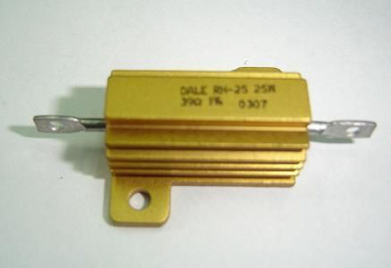

Kiegészítésként a 0,33 ohm os ellenállásról , hogy én ilyet használtam hozzá.Ez felfogatható hűtés miatt , mert aluházas típus.De ki , hogy oldja meg . A többi része egyéni ízlés szerinti lehet , illetve ki hogy alakítja magának.

Szia ne haragudj , hogy újra zavarlak de kapcsolási rajzot is el küldenéd ? köszi
(#) eyess válasza szevasz hozzászólására (») Dec 1, 2017 /
Azt hiszem ebben a témában már többször is szerepel.Keres rá , hogy ne legyen ezerszer feltöltve ide.

Üdv ! Ennél az áramot a 10K potival mennyire lehet szabályozni? Az eredeti HE. leírás szerint 3..3,5A, nos ez eléggé keveske. Olyan 5-től...10A-ig szabályzást szeretnék előlapról... Ha a 033ohm helyett két párhuzamos 0,47 ohmosat(10W) teszek vajon feljebb kúszik a szabályzott tartomány? A 10K poti helyett meg egy 4k7 ellenállat + 5K poti ? Köszi a választ !
(#) eyess válasza mr.Cara hozzászólására (») Dec 2, 2017 /
Az eredeti HE elektronika leírásában megadottaktól el lehet térni természetesen.Arra figyelni kell , hogy az alkalmazott tápegység amiről fog üzemelni az áramkör az tudja azt az A értéket , amit szeretnél , illetve az áramkör végén lévő tirisztor is.Nyilván kinek milyen A re van szüksége olyan töltőt épít . De azt mindenkor figyelembe kell venni , hogy egy autó akkumulátort általában , hogy ne károsodjon a tized A áramerősséggel szokás tölteni.Tehát egy 44A aksit 4.4 A , egy 55A aksit 5.5 A , egy 74A aksiit 7.4A , és így tovább.És azért volt az , így megépítve az , vagy közre adva az újságban , akkor , hogy azokkal az értékekkel , és táppal tudja leadni , azt a 3- 3.5A töltő áramot ez a töltő áramkör.A szabályzást azt áramkör elvégzi , mert ha eléri a potméterekkel beállított értékeket , akkor mondhatjuk csepptöltés üzemmódba fog állni az áramkör , és csak néha néha fog kapcsolni a tirisztor amikor esetleg azt érzékeli , hogy csökkent az akku kapcsain a feszültség , akkor újra bekapcsol a tirisztor , és világítani fog a töltést jelző led is .Viszont ahogy annak idején a cikkben is le volt írva , lehet olyan eset is nagyobb AH ás akkuknál , hogy a töltést jelző led nem alszik ki teljesen .Viszont az akku már fel van töltődve.Ilyenkor célszerű rámérni műszerrel az akkura.Persze ha egy szokásos akkut töltünk vele , akkor nem kell mivel már tudható , hogy a töltés befejeztével az akku fel lesz töltődve.

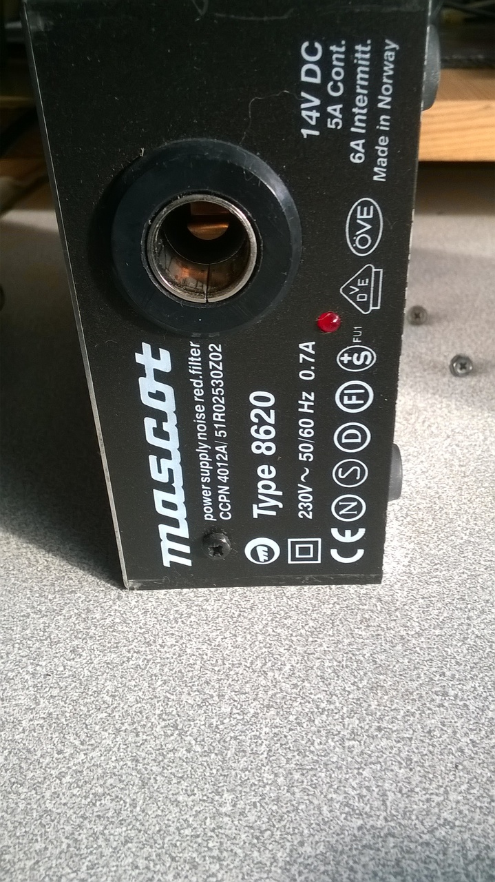

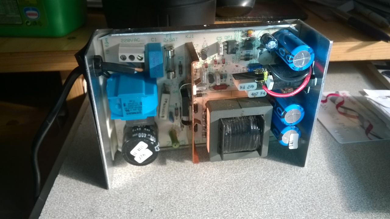

Tiszteletem érdeklődnék , a képen látható táp alkalmas autó akku töltésére
(#) pucuka válasza szevasz hozzászólására (») Dec 9, 2017 /
Röviden nem. Bővebben, alig. Rá van írva, hogy max 5 A. ez max 50 Ah -s akku lassú, 10 - 14 órás töltésére lenne elegendő. Ez egy feszültség generátor, az akku töltésére állandó áramú áramgenerátorra van szükség, ehhez pluszban még egy töltő áramkörre van szükséged. Van ugyan benne túláram védelem, de az nem áramgenerátoros üzembe vált, csak védelmi célokat szolgál.

(#) Chipmunk1960 válasza szevasz hozzászólására (») Dec 9, 2017 /
Ha töltésre nem is, mint ahogyan "pucuka" írta, de karbantartásra megfelelő, nem tudom a potival mit állít, de 14,4-14,8 v közé kellene hozzá felcsavarni, ha nem azzal, a visszacsatolást /optot/ megkeresni s ott beállítani. például a garázsban lévő tartalék/bikázó akksi szinten tartására, havonta rátenni egy fél napra. Nem tudom mekkora Ah-s akksihoz kell, ez kb megfelelő lehet. Ennyiből, az alkatrész nem jön ki.
(#) szsrobert válasza szevasz hozzászólására (») Dec 9, 2017 /
Igen. 13,5-14Vra allitsd. Egy izzot erdemes ratenni aramkorlatnak. 3A felett melegedett a trafoja.
(#) pucuka válasza szsrobert hozzászólására (») Dec 9, 2017 /
Alapból 13,8 V -ra volt állítva, de fel lehetett piszkálni 15 V -ra is. De egy komolyabb akku töltésére már nem elég az árama.
