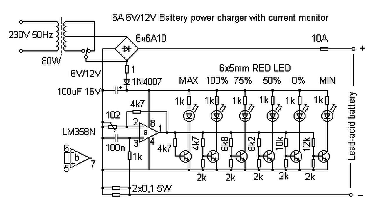

Sziasztok tudna valaki e rajz után nyákot készíteni nagyon meg köszönném
(#) Doky586 válasza szevasz hozzászólására (») Nov 23, 2017 /
Nehogy már ilyet építs.. Ilyen töltöttségmérő (vajójában áramerősség-indikátor) van az olcsó kínai autóaksi töltőkben.

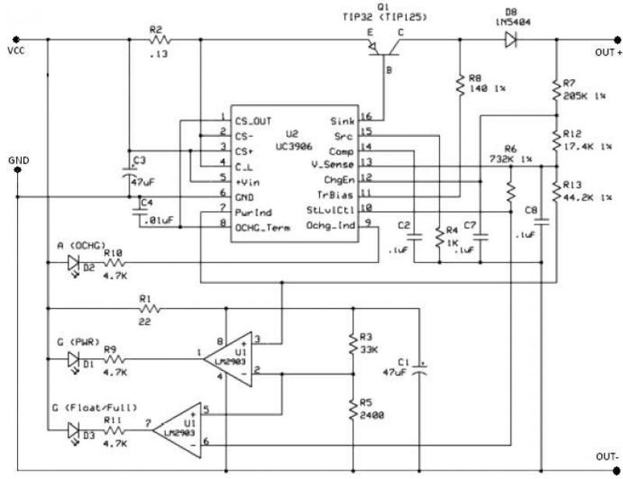

Sziasztok szeretném véleményezni ezt a töltött

Szia, Miután semmit sem írtál róla, mire szeretnéd használni, az IC típusának beírásakor a következő oldalt dobta ki. Itt minden le van írva róla, ha az Angolt nem érted használd a google böngészőt, az komplett oldalakat is le tud fordítani. Véleményt csak az tud mondani, aki már megépítette, s használta vagy fél évig....

Szia 12 V autó akksi töltésére 480 A inditó áramúra alkalmas ?

(#) sector99 válasza szevasz hozzászólására (») Nov 25, 2017 /
Gépkocsi akkuknál sokkal lényegesebb paraméter az Ah kapacitás(C), mint az indítóáram. Általában 1/10 C-vel töltünk, úgyhogy ez az áramkör feltölti a 45 Ah-s akkut (pl. egy ezer köbcentis kisautó) is, meg a 100 Ah-t(nagy diesel terepjáró) is, csak lassabban. A kapcsolás leírásából nem, derül ki a max. töltőáram, de azzal az egy TIP 32-vel olyan 5A lehet a maximum. De szóljanak hozzá mások is...
(#) ferci válasza szevasz hozzászólására (») Nov 25, 2017 /
A TIP32-t kapásból cseréld le egy jól hűtött BD250-re, az 1N5404-et pedig egy fém-zászlós vagy csavaros tokozású, legalább 10 amperes, szintén hűtött diódára.

Ezt a találtam még a 3906 -ról, kifejezetten a zárt Lead Acid akkumulátorokra lett kifejlesztve, ahogy olvasom figyeli a töltési áramot feszültséget, az akku töltöttségi fokát. Ezzel egy chipben automatizálja a töltési folyamatot.
(#) orcika70 válasza szevasz hozzászólására (») Nov 25, 2017 /
Ahogy Chipmunk1960 is írja valóban zselés akkuk töltésére lett tervezve az uc3906, még cikk is készült róla.Bővebben: Link

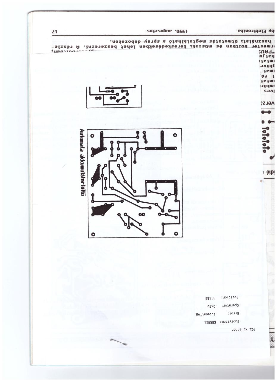

(#) szevasz válasza hzsiga hozzászólására (») Nov 25, 2017 /
Szia ha még érdekel itt az eredeti nyák terv
