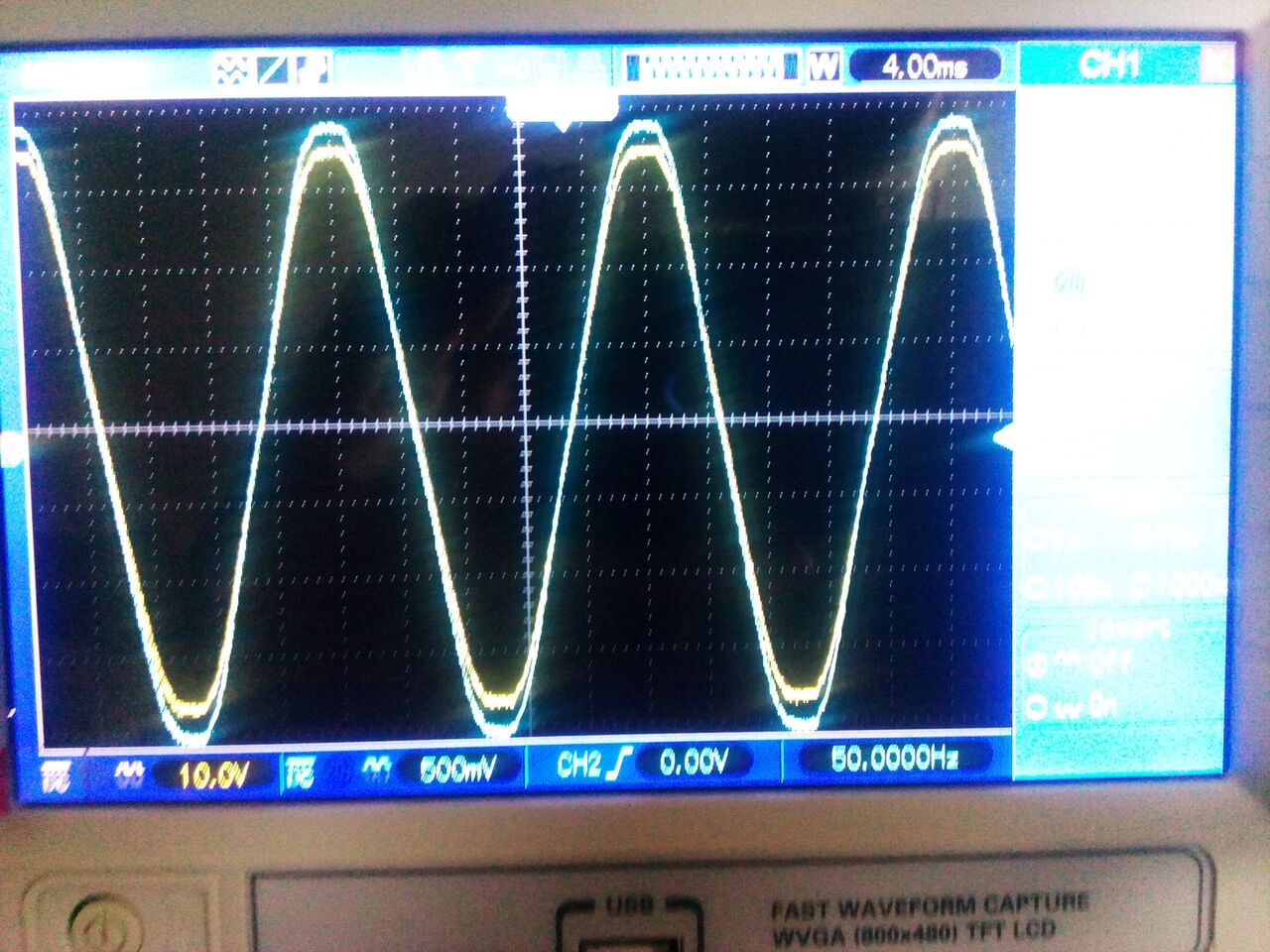

(#) Chipmunk1960 válasza Alkotó hozzászólására (») Dec 1, 2018 /
Ez az 1, vagy 2 trafós dolog nekem nem tiszta. Miért kell 1 vasmagon lenni a 2 tekercsnek. Van egy töltőtrafóm, amit kiszeretnék egészíteni ezzel az elektronikával. Plus rakok mellé egy meglévő másik kis trafót a segédtápnak. Mind a kettő közös fázison van, a vasmagnak nincsen " sleep-je", tehát mindkettőn azonos lesz a szinusz jel szerintem, de azért rákötöttem a szkóp 2 bemenetére őket. Mit nem értek?

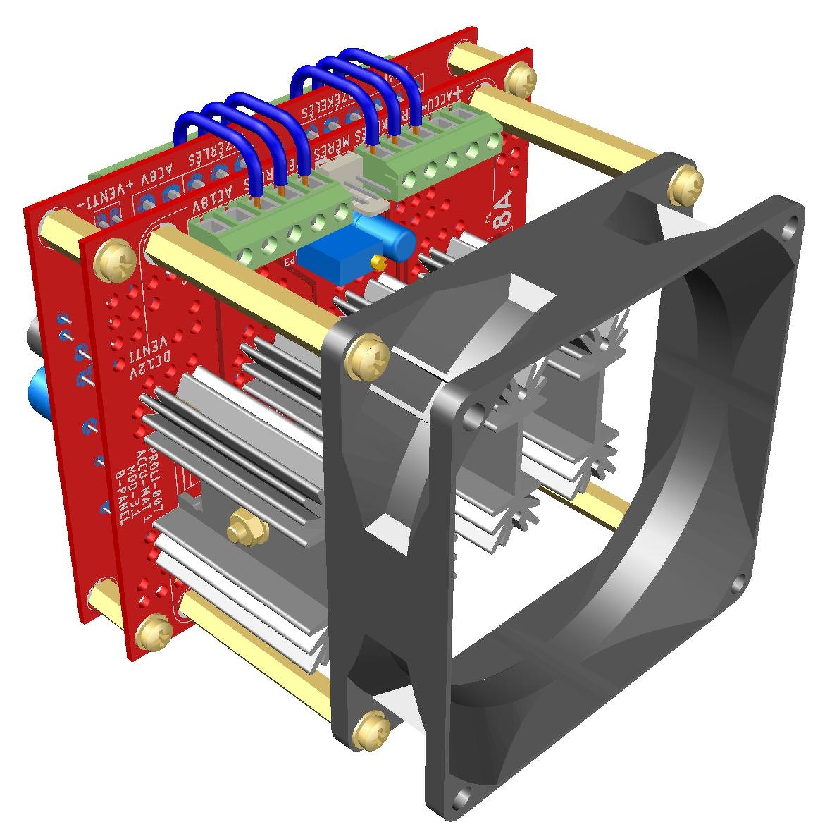

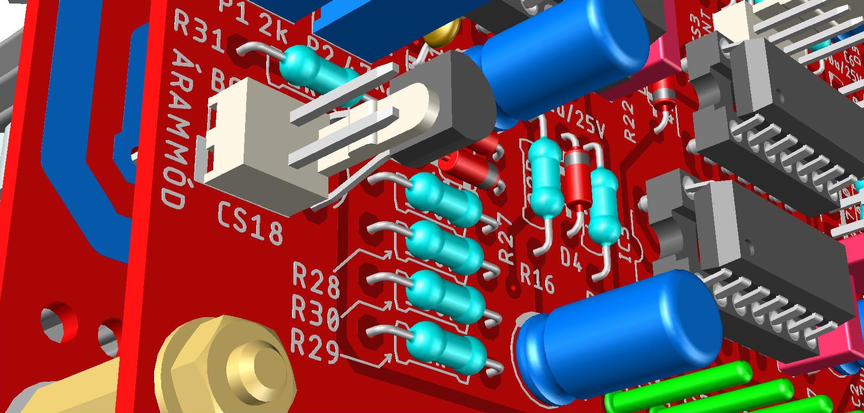

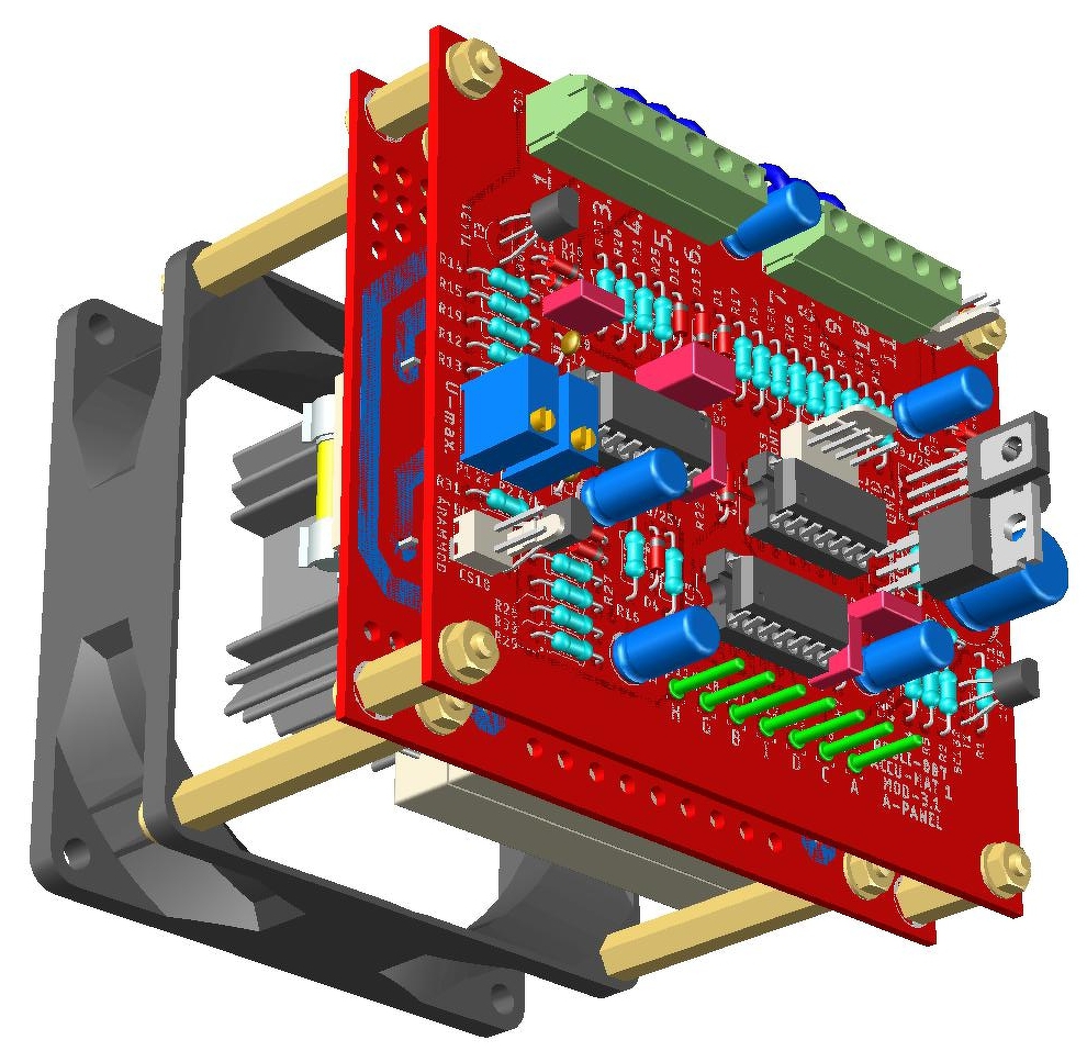

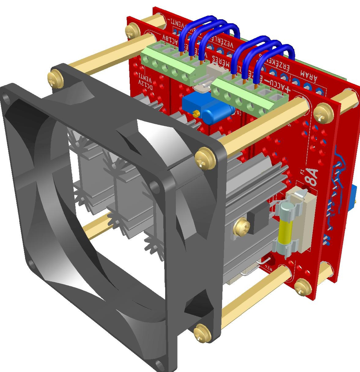

(#) Alkotó válasza Alkotó hozzászólására (») Dec 1, 2018 / 1
A térben való elhelyezkedést is lerajzoltam. Fontos részlet, hogy ezt nem valamilyen automatizmussal hoztam létre -biztosan van erre is mód-, hanem lerajzolgattam mindent amit látni kívántam, illetve amit érdemesnek gondoltam a bemutatásra. Ez a körülmény azért fontos, mert nálam a részletesség önkényes, kizárólag attól függ mennyire vagyok alapos, na meg hány ezer objektumot tud kezelni a gépem egyszerre, mert itt már könnyedén megroggyannak komoly processzorok is.
A megjelenítés leképezése viszont nem túl jó. Ezt részben azért így csináltam mert valójában nincs a felbontásnak túlzott jelentősége, illetve úgyis agyonverné a fórummotor, hiába lenne a mérete a korláton belül. Azért az 5-ös nézeten belenagyítottam kicsit, hogy érzékelhető legyen a valósság is.

(#) Alkotó válasza Chipmunk1960 hozzászólására (») Dec 2, 2018 /
Ha nincs különösebb fázistolás a két trafó között, akkor használható a külön kettő trafó is.
(#) Ge Lee válasza Alkotó hozzászólására (») Dec 2, 2018 /
Mitől lenne, ha mindkettő primerje ugyanazon fázisra, ezáltal ugyanazon fázishelyzetben lévő hálózatra csatlakozik?

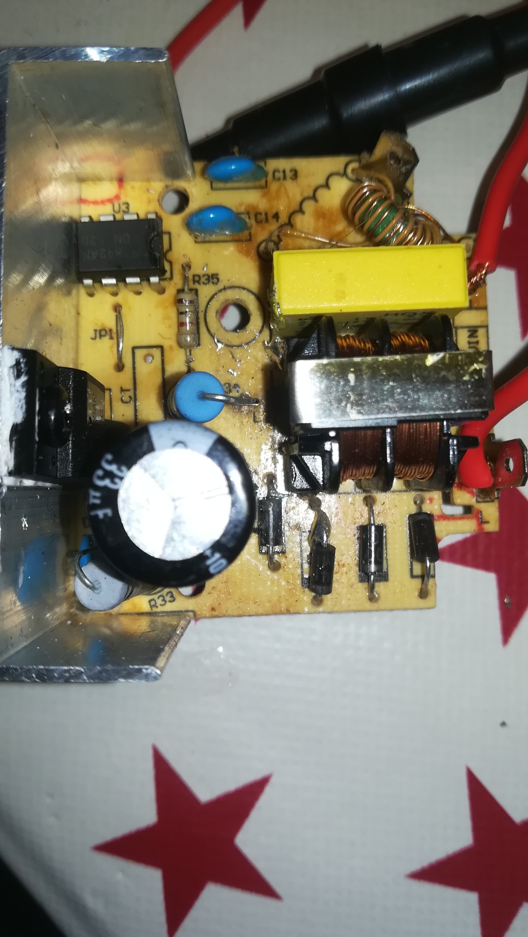

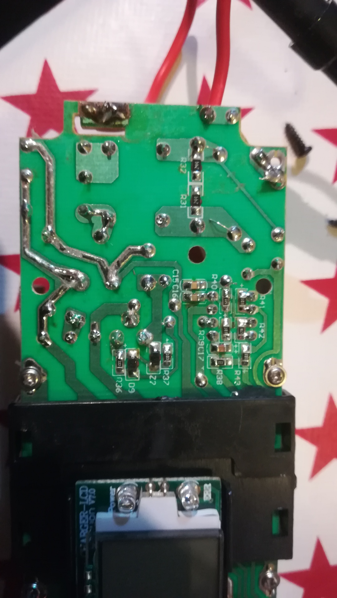

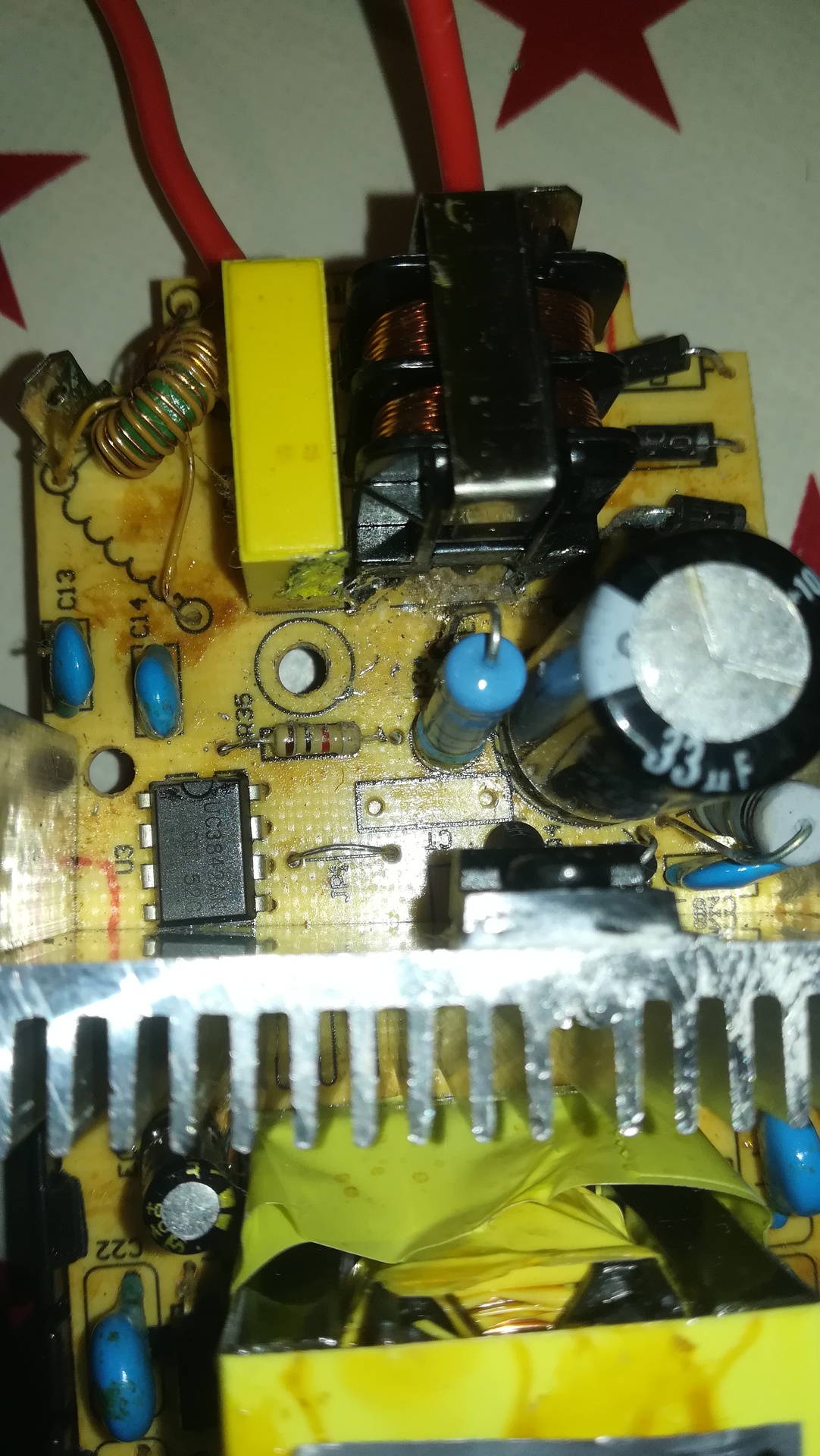

(#) nagysasy hozzászólása Dec 3, 2018 /
Sziasztok. Adott lenne egy Auto Xs aldis akkutöltő aminek az a gondja hogy a primer oldali 2A-es bizosítékot ellőtte. Csere után a szitu ugyan ez. Esetleg ötlete valakinek?
(#) Alkotó válasza DonJoker hozzászólására (») Dec 3, 2018 /
Az említett panelt én gyártatom, és aki kér annak szívesen adok el belőle. Ezt a fajta gyártatást más részéről nem támogatom.
Ha valaki otthoni amatőr módszerekkel kívánna ilyen panelt készíteni, akkor az ehhez szükséges képeket meg tudom osztani. Csak annyi ellenérvem van, hogy a panel annyira racionális áron érhető el, hogy azzal még otthon is nehéz rivalizálni.
(#) zolika60 válasza nagysasy hozzászólására (») Dec 3, 2018 /
Valami zárlatos. Szedd szét és fotózd be a nyákot mindkét oldalát jó minőségben. Azt hiszem ez már nem csak egy trafó meg egyenirányító, hanem valami kapcsolóüzemű masina.

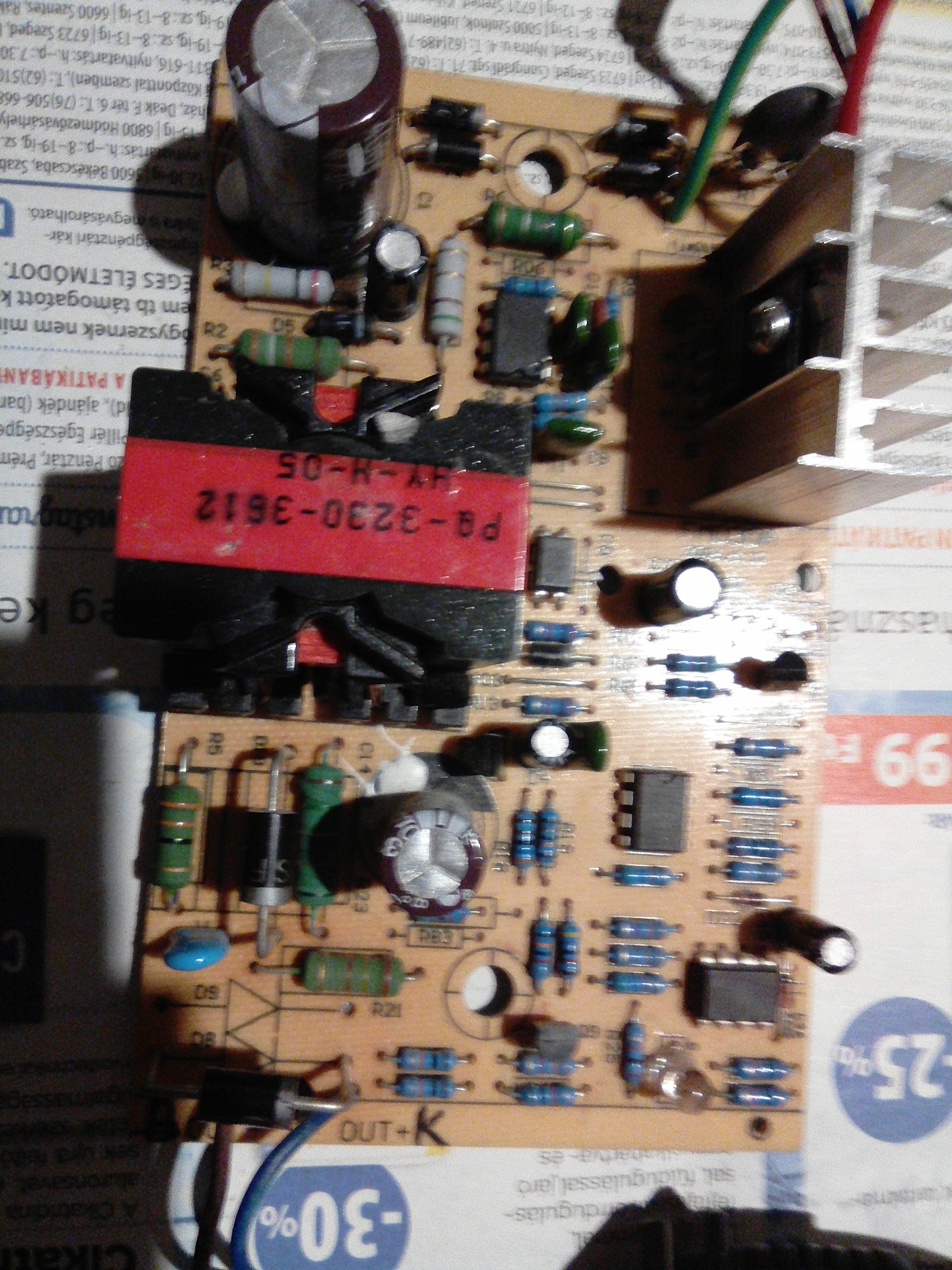

(#) Gabor62622 hozzászólása Dec 3, 2018 /
Üdv csoport társak! Mostanság javítgatok egy 36 voltos kerékpár töltőt. A primer oldal kapott túlfeszt valószínűleg vagy zárlat keletkezett. Ki cseréltem a termisztort, fetet, pvm kontrollert az összes diódát elenállásokat. El indult de a led villog és a töltő áram is lüktet. Mit kéne még megnéznem? Mi okozhatja ezt a lüktetést? Minden segítséget előre is köszönök!
(#) erbe válasza Gabor62622 hozzászólására (») Dec 3, 2018 /
Vizsgáld meg a trafó visszacsatoló tekercsét. Többször előfordult már szakadás. Olyankor beindul a meghajtó IC, majd elfogy a tápja, mert a trafó oda nem termel vissza.
Milyen IC van rajta? Az IC táp 320 V-ról 1-1,5 MOhm előtétellenállás, ~10 µF-os elkón 12-14 V-nak kellene lennie. Ha ez lüktet, a trafóról egy diódán keresztül nem kap fenntartó energiát.

(#) Chipmunk1960 válasza Gabor62622 hozzászólására (») Dec 4, 2018 /
Van ott egy opto csatoló is a feedback körben.

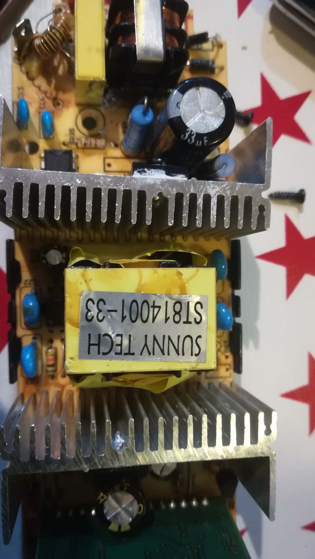

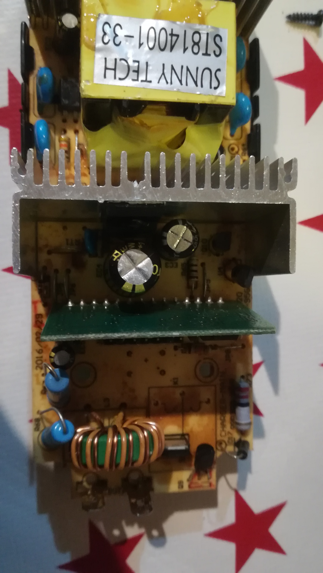

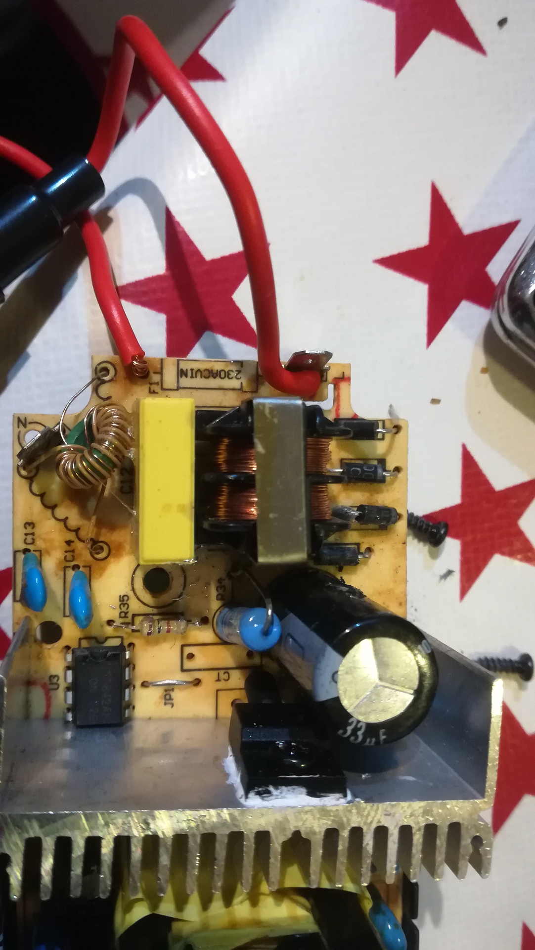

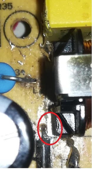

(#) zolika60 válasza nagysasy hozzászólására (») Dec 4, 2018 /
Az elsőkét képen látható sárga kondenzátor oldalán és mellett lévő szétfröcskölt ón és égésnyomok mitől származnak? Te voltál, vagy már így találtad?
(#) nagysasy válasza zolika60 hozzászólására (») Dec 4, 2018 /
Igy találtam. Már én is felfigyeltem rá csak nem tudom honnan jöhetett.
A hozzászólás módosítva: Dec 4, 2018

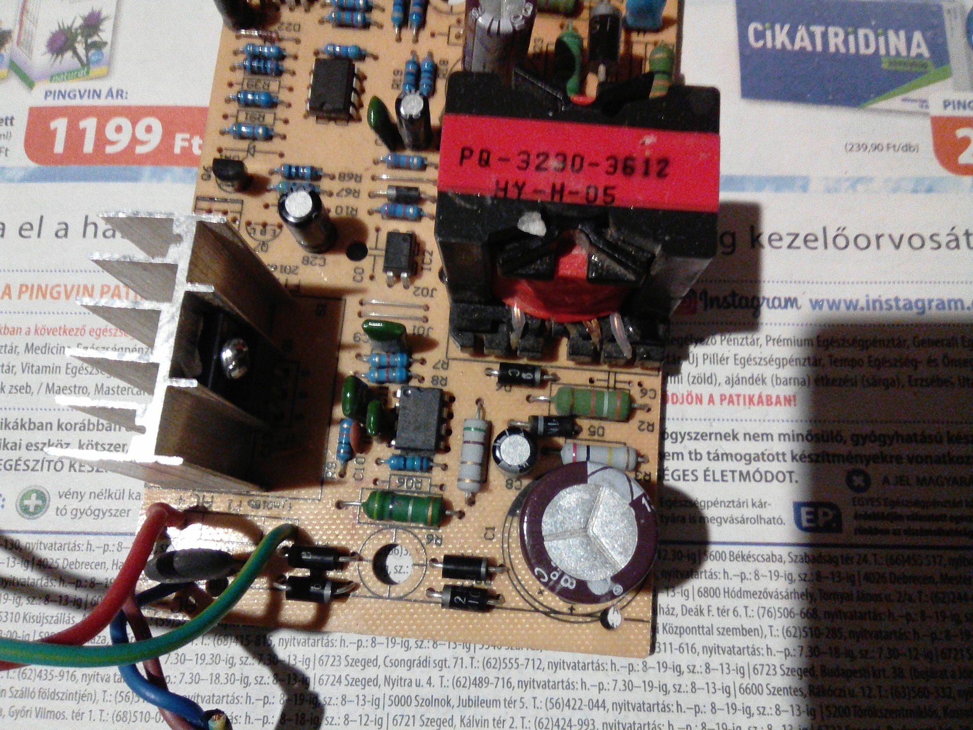

Meg kéne nézni mi okozta. Életlen a kép, nem tudom eldönteni, hogy csak taknyoltak ott valamit, vagy a zárlat fröcskölte szét.
Nem volt még a töltő javítva. Talán ezek a képek jobbak. Nekem gyanús a tekercs.
(#) erbe válasza nagysasy hozzászólására (») Dec 4, 2018 /
A nyomok inkább szétrobbant kondenzátorra utalnak, de ott nem volt kondenzátor. A zavarszűrő tekercsek általában túl szokták élni a tápot. Bár cseréltem már szétégett zavarszűrőt, de megvolt az oka.
(#) erbe válasza erbe hozzászólására (») Dec 4, 2018 /
Írtam módosítást, de meghalt az Edge.
Ott valaki már barkácsolhatott, mert az egyik dióda mellett a zavarszűrő műanyag váza széle be van olvasztva.
(#) Chipmunk1960 válasza nagysasy hozzászólására (») Dec 5, 2018 /
Az IC tipus-száma jól volna, mert nem kivehető, az hajtja meg a FET-et. Zárlatot kellene keresni első sorban.
