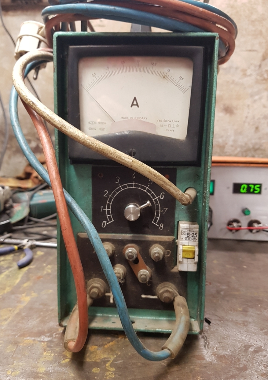

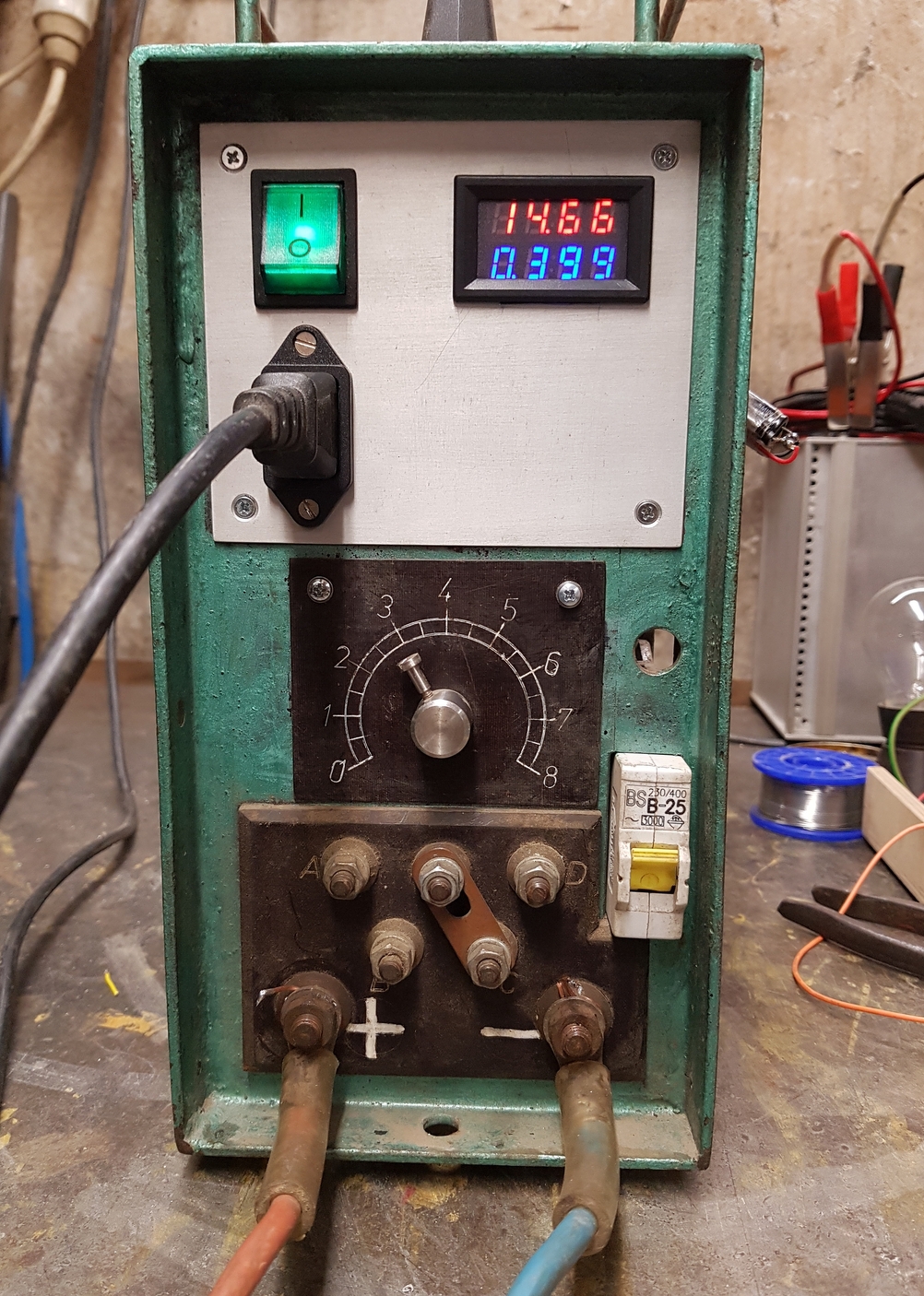

(#) Alkotó hozzászólása Dec 8, 2018 /
Van egy régen készített töltőm is, aminek jelentős tartalékai vannak. Ennek a 20 A-es folyamatos áram nem okoz semmilyen gondot. Akkora diódák vannak benne mint egy borosüveg dugója, és a bekötő kábelei ceruzavastag sodratból készültek.
Ennek egy mutatós árammérője volt, ami a kimeneten folyó áramot kielégítő pontossággal mérte. Ezt most kicseréltem egy olcsó, univerzális kijelzőre, ami egyszerre méri a töltő kimeneti kapcsainak a feszültségét, és a kimeneten folyó áramot. A felszabadult helyre egy hálózati kapcsolót, és egy csatlakozót is beszereltem, ami a régi változaton nem volt.
A műszer jellegéből és a bekötés módjából adódóan, lekapcsolt töltő esetén az akkumulátor kapocsfeszültségét mutatja az új mérőegység.
(#) Chipmunk1960 válasza Alkotó hozzászólására (») Dec 9, 2018 /
Szeretem ezeket a kis műszereket, van 50A -es külső shönttel is. Régen, még nem sajnálták az anyagot a trafóból, egyebekből, meg a rézvezetéket. Most a 3000W os porszívónak akkora a motorja, mint a 300W -os Rakétának volt anno. Nem is csoda, ha a második teli porzsák után jön belőle a tűzcsóva!
(#) Alkotó válasza Chipmunk1960 hozzászólására (») Dec 9, 2018 /
Ez a kijelző csoport vitathatatlanul ideális egy töltőbe. Az egyszerre megjelenő feszültség és áram nagyon hasznos információ lehet, ha valaki tudja értelmezni azokat.
Az élettartamról még nem tudok nyilatkozni, de az ára szinte értelmezhetetlenül alacsony. Nekem egy kicsit trükközni kellett a bekötéssel, mert ebben a töltőben csak diódák vannak, ezért lüktet az egyenfeszültség, ami nem ideális táplálás a műszernek. Ha az akku már rajta van akkor helyre áll a rend, de én azt akartam nélküle is jól működjön.

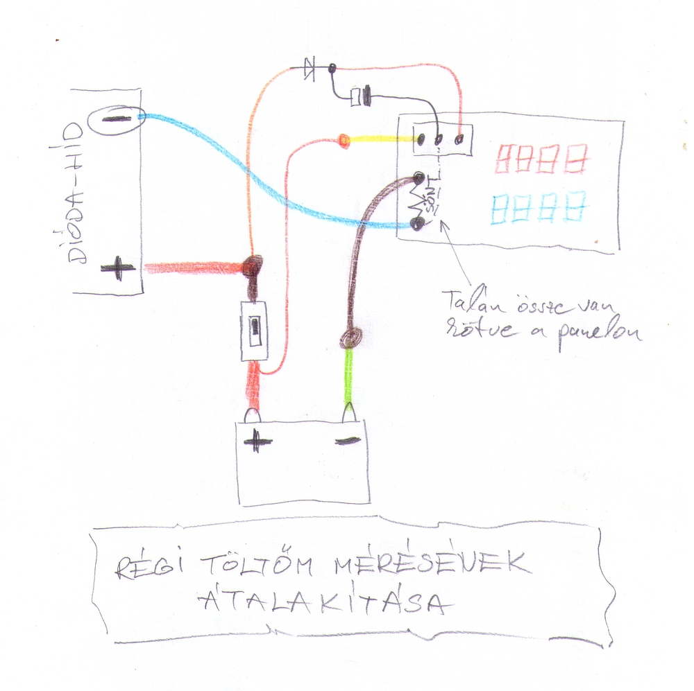

(#) Balabmw válasza Alkotó hozzászólására (») Dec 14, 2018 /
„Nekem egy kicsit trükközni kellett a bekötéssel, mert ebben a töltőben csak diódák vannak, ezért lüktet az egyenfeszültség, ami nem ideális táplálás a műszernek.”
Mi a trükk?
Egyet kivégeztem a tirisztoros töltővel, amire rájöttem, hogy az a megtáplálás nem jó neki.

(#) Alkotó válasza Balabmw hozzászólására (») Dec 15, 2018 /
Mellékeltem ahogyan én kötöttem be a mérést. Azt használtam ki (Proli007 tanácsára), hogy külön tápfeszültsége is lehet a mérőegységnek. Ez kimondottan diódahídas megoldás esetén használható.
A "tirisztoros töltő" az több minden is lehet. Pl. a szabályozás történhet az egyoldalra forgatott (egyenirányított) hullám nyiszálásával (fázishasítás). Ezt azért fontos tisztázni, mert ilyen esetben nem lehet közvetlenül mérni a paramétereket, mert azok időben jelentősen változnak, és nekünk az effektív értékre van szükségünk. Ehhez valamilyen jelformálás szükséges. Éppen egy ilyen van az Accu-Mat1-be is beletervezve, ahol magát a diódahidat szabályozza a kapcsolás.

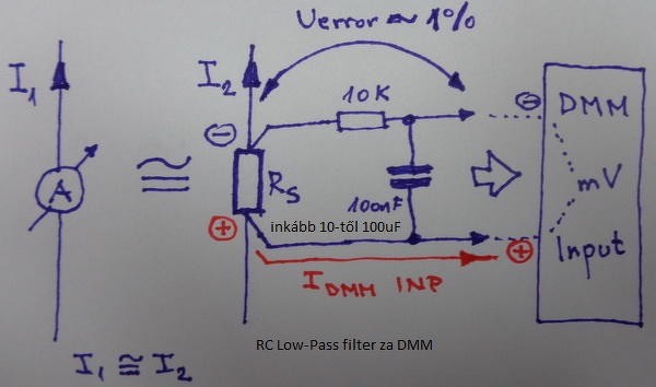

(#) kivancsi4 válasza Alkotó hozzászólására (») Dec 16, 2018 /
Szia.
A műszerben lévő sönt melegedéséről kérdeznék.
Olvastam róla, hogy 2Amper felett és hosszú idejű használat mellett nagyon forró lessz, ez hamisá teszi a mérést.
Te mit tapasztaltál, érdemes igy megvalósítani, vagy a csatolt képen látható "Low-Pass filter" elrendezéssel lehet viszonylag pontosaban és időtállóban megvalósítani a feladatot.
Esetleg létezik-e, hogy ez a kínai csoda is ezt alkalmazza, csak nagyon "átgondoltan" került bele az a méretű sönt.

(#) tbarath válasza kivancsi4 hozzászólására (») Dec 16, 2018 /
A söntön mindenképp annyi áram folyik amennyi, azon nem változtat hogy mit teszel utána. Az utána tett RC tag (LPF) "átlagolja" a söntön eső feszültséget, elmossa a nagyobb csúcsokat és "eltünteti" a kissebbeket.

(#) Alkotó válasza kivancsi4 hozzászólására (») Dec 16, 2018 /
Nem végeztem melegedési teszteket.
Kb. 1 órát töltöttem egy akkumulátort, kb. 2 A árammal. Ezzel nem melegedett a sönt.
Azt feltételezem, 8-10 A-t még képes racionálisan elviselni ez a söntméret. Ha nagyobb áram szükséges, akkor a külső söntös változatot javaslom. Nem volt még a kezemben, de a fotók alapján meggyőző a külső sönt mérete és kialakítása. Nem is beszélve az irracionálisan alacsony áráról.

(#) Balabmw válasza Alkotó hozzászólására (») Dec 19, 2018 /
Nem igazán tudom értelmezni ezt a skiccedet. 2x néztem meg,hogy ezt tényleg te küldted?
A diódahíd pozitív és az aksi pozitív közé mi van sorba kötve??
(#) proli007 válasza Balabmw hozzászólására (») Dec 19, 2018 /
Hello! Az a töltőben már bent lévő kisautomata.
