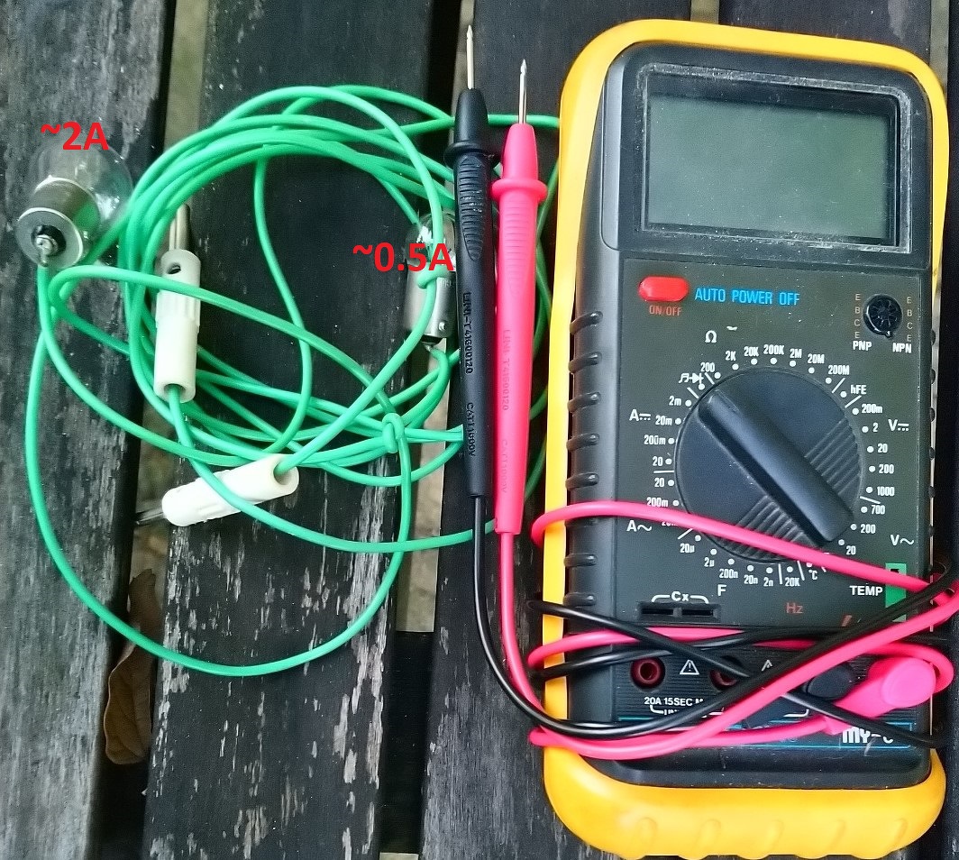

(#) Alkotó válasza Alkotó hozzászólására (») Okt 9, 2019 /
Még egy tesztet végeztem. A tegnap piszkált akkumulátort azóta nem töltöttem, és így ma reggel ismét ráakasztottam 7 órakor az izzót, ami kb. 3,8 A terhelést jelent neki. Induló kapocsfeszültség 10,7 V ami gyorsan leesik 10,4 V-ra. Most nagyjából 7 óra folyamatos terhelés után, a feszültség 10,19 V.
Ebből laikusként arra következtetek, hogy az eredetileg 6 db cellából az egyik zárlatos, a többi pedig elvárás szerint működik. Ha kicsit kerekítem a számokat, akkor ez most nem egy 12 V-os aksi, hanem csak 10 V-os.
Abban viszont jelentős bizonytalanságot érzek mennyire is zárlatos a hibás cella. Ha esetleg az indításra jellemző szélsőséges áram terhelné, akár egészen másként is viselkedhetne.
Egy biztos, így autóba visszatenni kockázatos, cserélni kell.

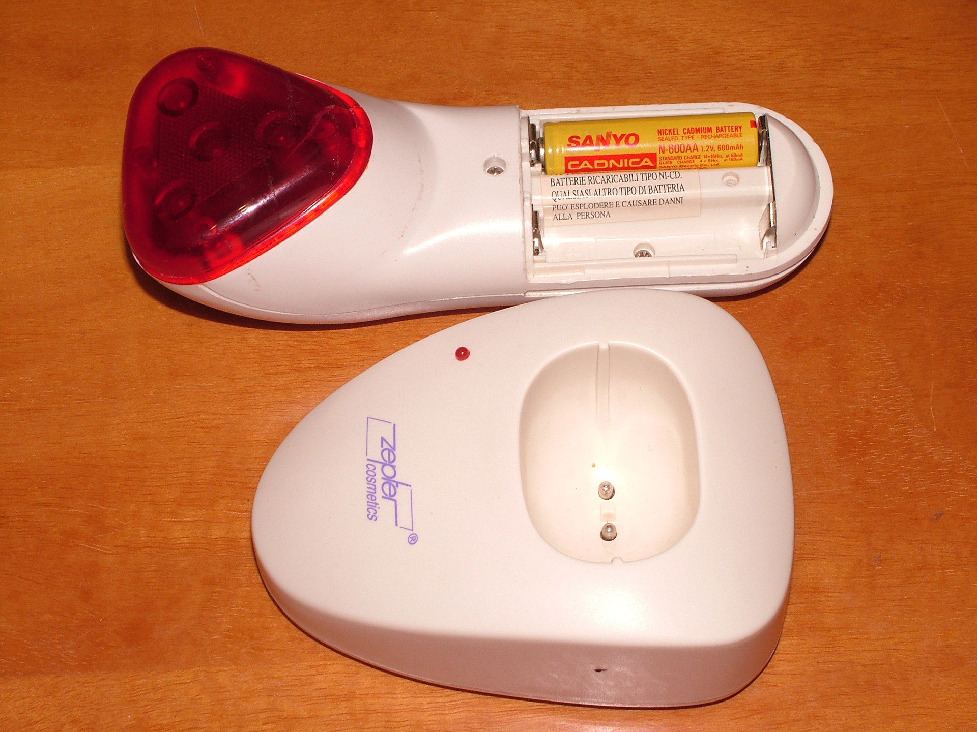

(#) janigel hozzászólása Okt 16, 2019 /
Van egy ilyen arc "simogató" készülékem, és elfáradtak az akkumulátorai.
Az eredeti aksi NI-CD (a benne lévő sárga).
A dokkoló egyben a töltő is, és ehhez való.
Jó aksik viszont csak NI-MH vannak nekem.
Tölthetem az NI-MH aksikat ezzel a dokkolóval ?
(#) Atis57 válasza janigel hozzászólására (») Okt 16, 2019 / 1
Általában igen.
de itt olvashatsz róla.
https://www.li-ion.hu/spg/716510,27276/Nikkel-bazisu-akkumulator-toltese
(#) nedudgi válasza janigel hozzászólására (») Okt 16, 2019 / 1
A töltő megoldásától függ. A NiCd akku jobban bírja a túl/csepptöltést. A feltöltöttséget jelző feszültségugrás nem annyira markáns egy NiMH akkunál, így lehet, hogy egy NiCd töltő tovább tölti, mint kellene.
(#) janigel válasza janigel hozzászólására (») Okt 16, 2019 /
Köszi szépen mindkettőtök válaszát, elolvasva az ajánlott oldalt inkább nem töltöm vele.
(#) Doky586 válasza janigel hozzászólására (») Okt 16, 2019 / 1
Nyugodtan töltheted vele. Csak ne hagyd rajta napokig.
(ne abban tárold, vagy legalább a konnektorból húzd ki)
(#) janigel válasza Doky586 hozzászólására (») Okt 16, 2019 /
Köszi.
(#) Remci válasza janigel hozzászólására (») Okt 16, 2019 / 1
Szerintem töltheted. A Ni-Cd akkumulátorral működő gépeim töltöjére mindre rá volt írva a a Ni-Mh aksik tölthetősége is.
(#) janigel válasza Remci hozzászólására (») Okt 16, 2019 /
merem, mert itt megkaptam a választ.
A dokkoló egy tárolóhely, és arra való hogy ott hagyjuk a készüléket.
Nem vagyok ellensége az akkunak inkább veszek hozzá való NI-CD aksikat.
