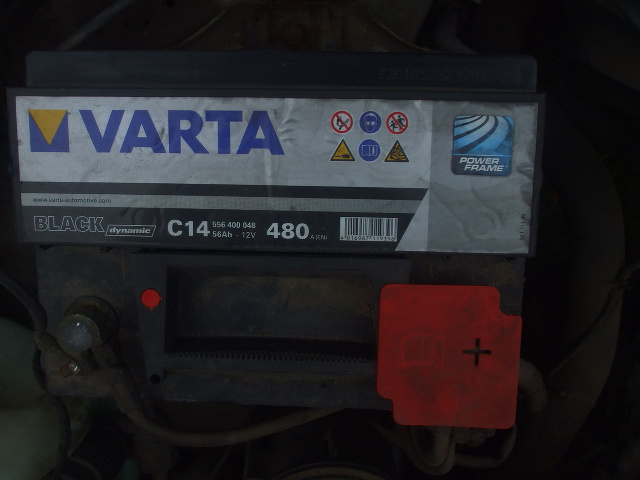

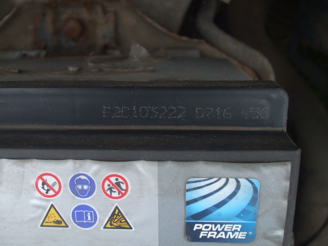

(#) gyuszo válasza Tyutyu 49 hozzászólására (») Dec 21, 2019 /
„Az valószínű már Varta.”
Igen, VARTA
Gyártás : 2007. 16. hét. Tökéletesen működik még. Napi használat. Nyáron árnyék.
Annyit tudni kell, hogy az autóba gyárilag 44Ah van előírva, ez 56Ah-s.
A hozzászólás módosítva: Dec 21, 2019
