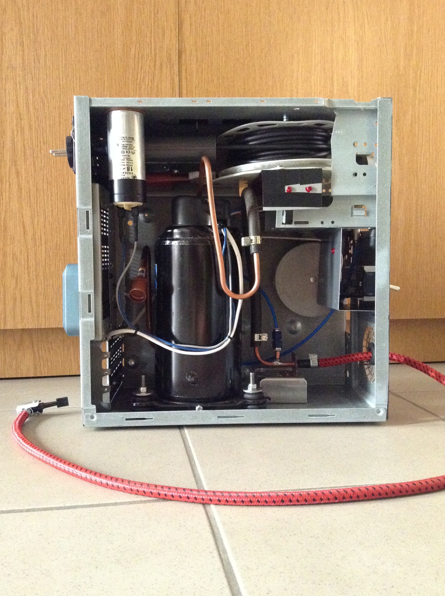

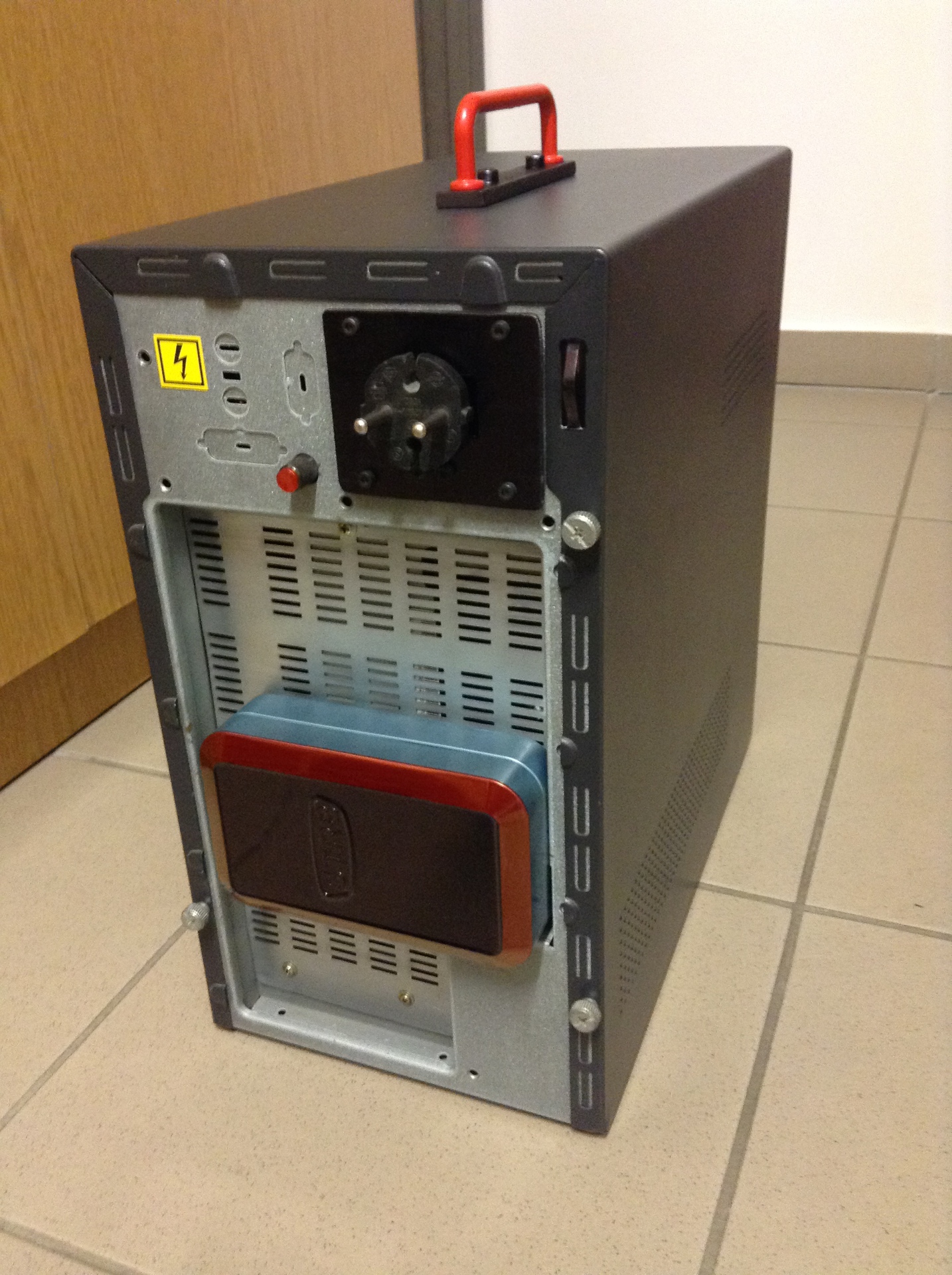

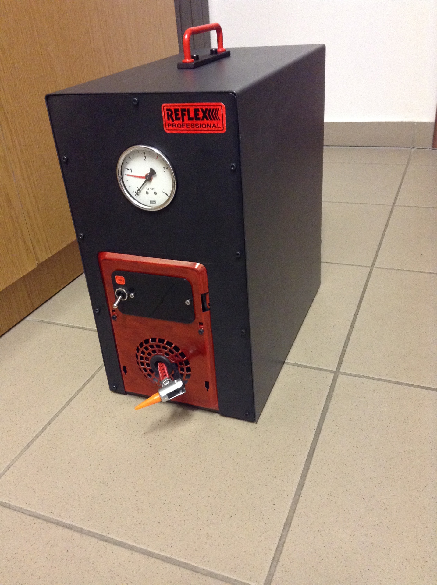

(#) andrÁSZ hozzászólása Nov 17, 2019 1 / 38
Üdv mindenkinek.
Végre elkészült,így bringa szezon végére a mobil kompresszorom.A felhasznált anyagok 98%-a újrahasznosított alkatrészek .A doboz PC ház,a kompresszor és a kijelző egy hibás szárítógépből való,a kábel porszívóból,az első-hátsó lemezek videó burkolatok voltak .A többi meg a fiókban lapult.Anyag kőltsége 1700Ft volt.Inkáb a fém munka volt több mint az elektromos.Földelés nincs /kábel praktikus okokból/ ,a pumpa gumi bakokon áll ,amúgy meg mindent alaposan szigeteltem!

(#) zsoltee0001 válasza andrÁSZ hozzászólására (») Nov 18, 2019 / 2
Nagyon ötletes a porszívókábel újrahasznosítás ezen formája, de tuti, hogy szólni fognak a földelés hiánya miatt, rajtad kívülálló okok miatt is történhet testzárlat.
A PC kábelt meg kellett volna hagyni, vagy lecserélni gumikábelre.

Ha a szárítógép földelt volt, akkor illene földelni a készülékedet is. Vagy legalább a kompresszort nagyon jól elszigetelni mindentől (bár gondolom ezt megtetted).

(#) Bubuka57 válasza andrÁSZ hozzászólására (») Nov 18, 2019 /
Milyen kompresszor van benne és hány bárt tud?
(#) andrÁSZ válasza Bubuka57 hozzászólására (») Nov 19, 2019 1 / 2
Köszi mindenkinek!
Sima olajos kompresszor,nem próbáltam a műszer korlátai miatt ,de ha befogom a csövet pillanatok alatt 4 báron van.Mérések szerint 300W-os.
A kompresszor három lába a gyári ,rezgés csillapítótt gumi bakon állnak,nem érintkezik a házzal ,
még a kondit is elszigetelve szereltem.

(#) andrÁSZ válasza andrÁSZ hozzászólására (») Nov 19, 2019 1 /
Azért bízom a lakásban lévő Fi-relében is!
(#) Lamprologus válasza andrÁSZ hozzászólására (») Nov 19, 2019 / 1
Hány mA-es a Fi reléd? Jó érzékeny? 30mA-es?
Akkor tájékoztatásul:
„A testen áthaladó áramot egy bizonyos érték (az ún. érzetküszöb) alatt nem is érzékeljük.
Az érzetküszöb átlagos esetben 5-6 mA. 15-25 mA áram hatására az izmok
már összerándulnak, a testen áthaladó 25-100 mA már veszélyes, a 100 mA feletti áram halált
okozhat. A megadott áramértékek hozzávetőlegesek, és erősen függenek az áram útjától és az
emberi szervezet pillanatnyi állapotától.”
Védőföld nélkül a Fi relé önmagában nem életbiztosítás!

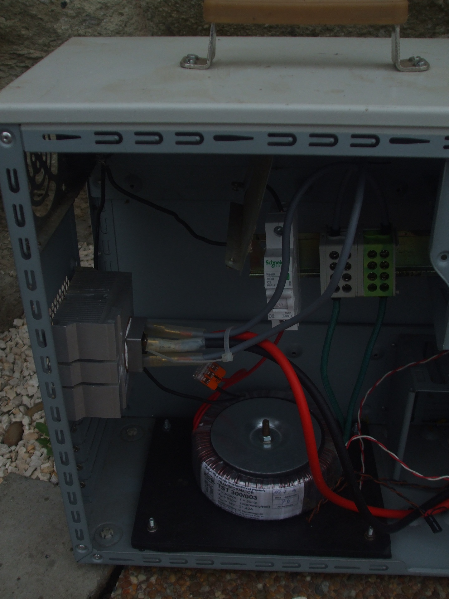

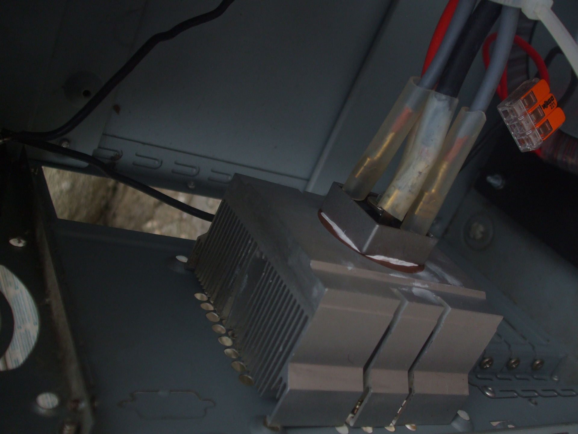

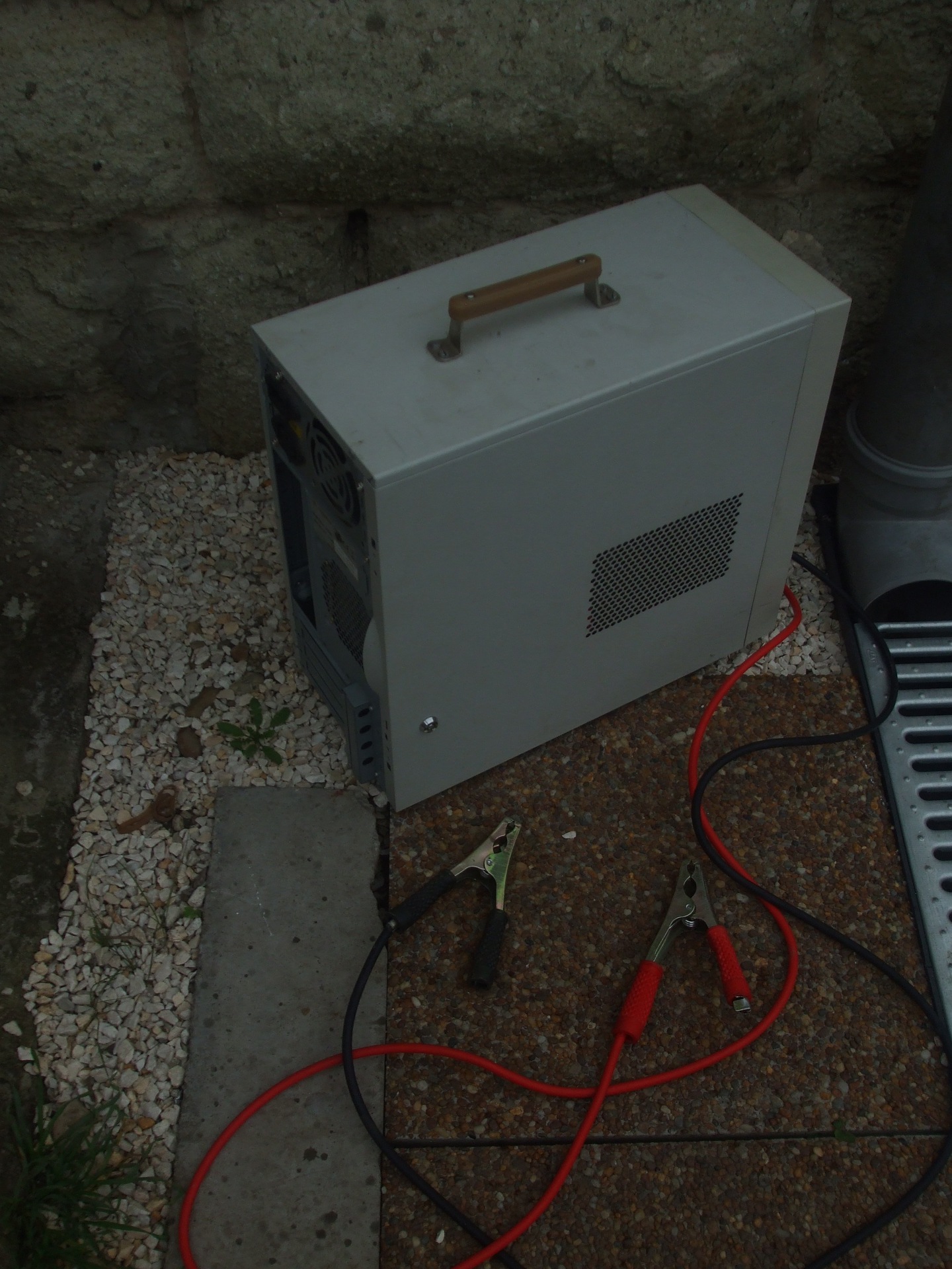

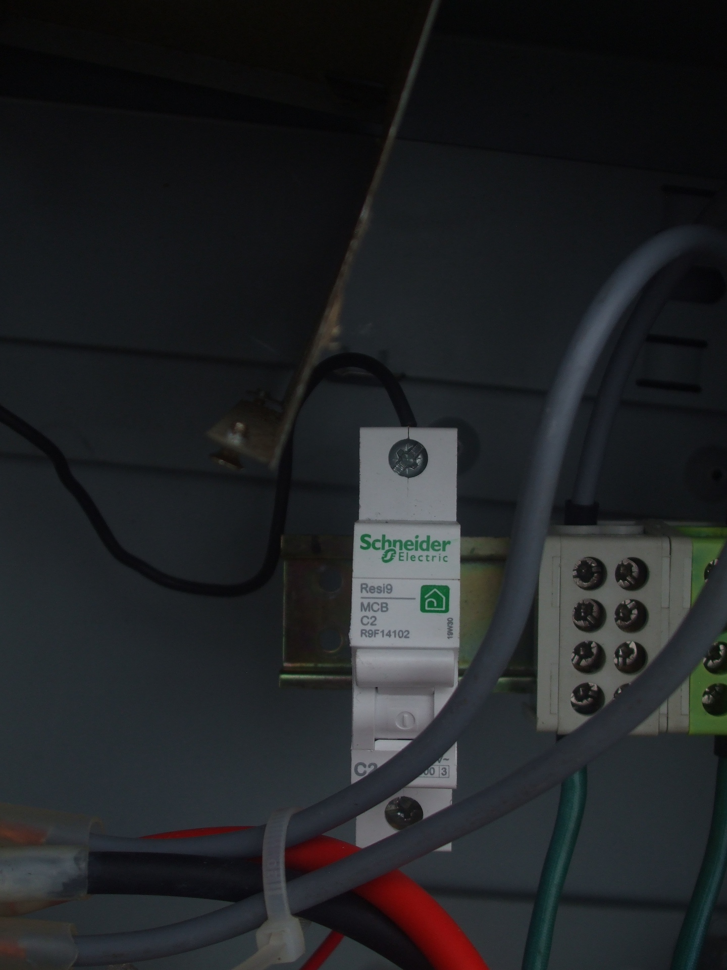

(#) gyuszo hozzászólása Nov 20, 2019 1 / 4
Nálam is elkészült egy gyors, még nem teljesen kész számítógépház projekt.
A téli szezonra felkészülve készült, nagy köbcentis dízelautók gyors töltéséhez, indítás segítéshez.
Le is lett tesztelve egy 3000 cm3 autónak a 100 Ah lemerült akkuját 10 perc alatt indításra készre hozta. Természetesen ebben van védőföldelés és egy 2A -es C kismegszakító.
A graetz-híd a Hestore-n vásárolt KBPC5010 .

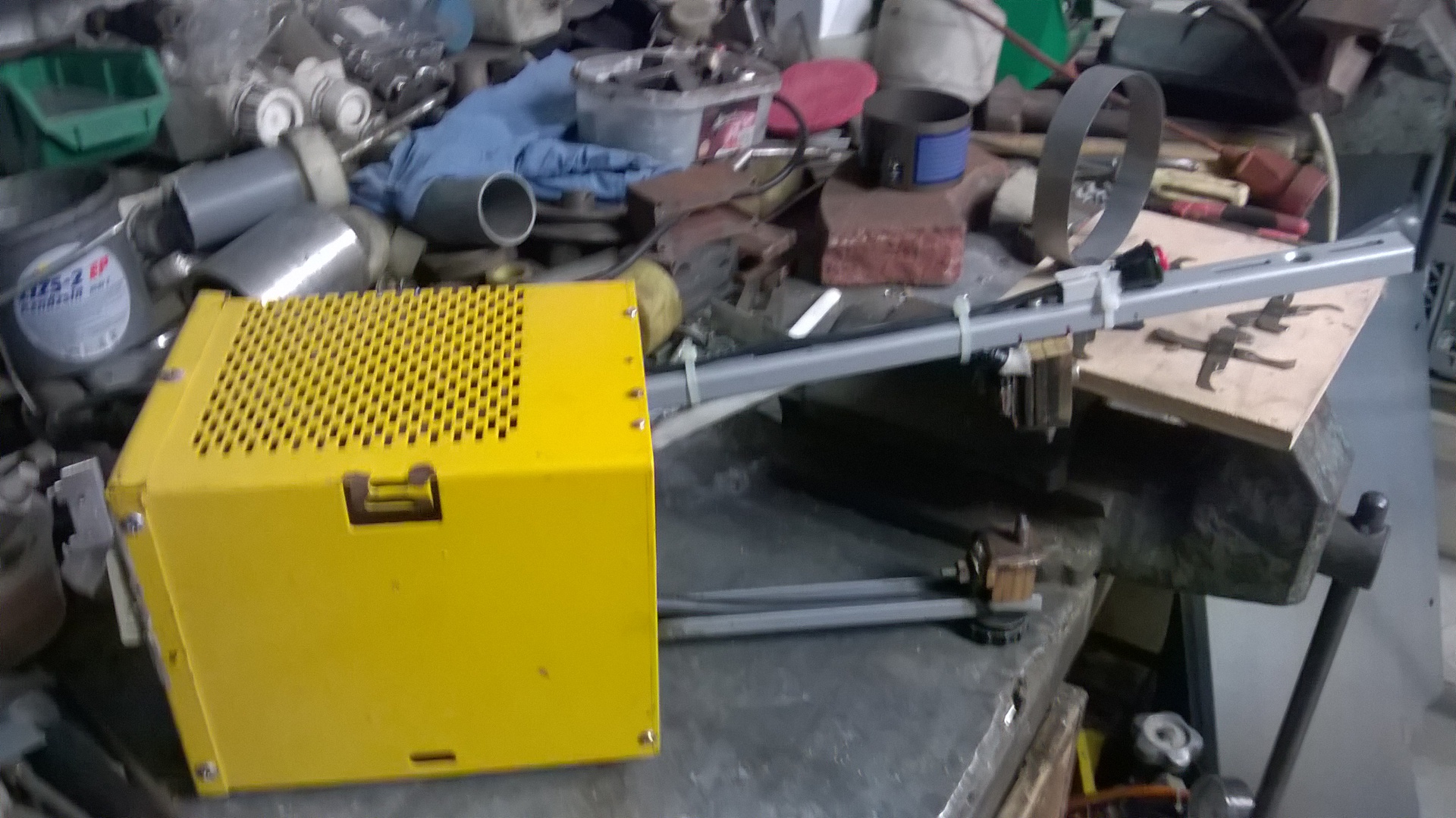

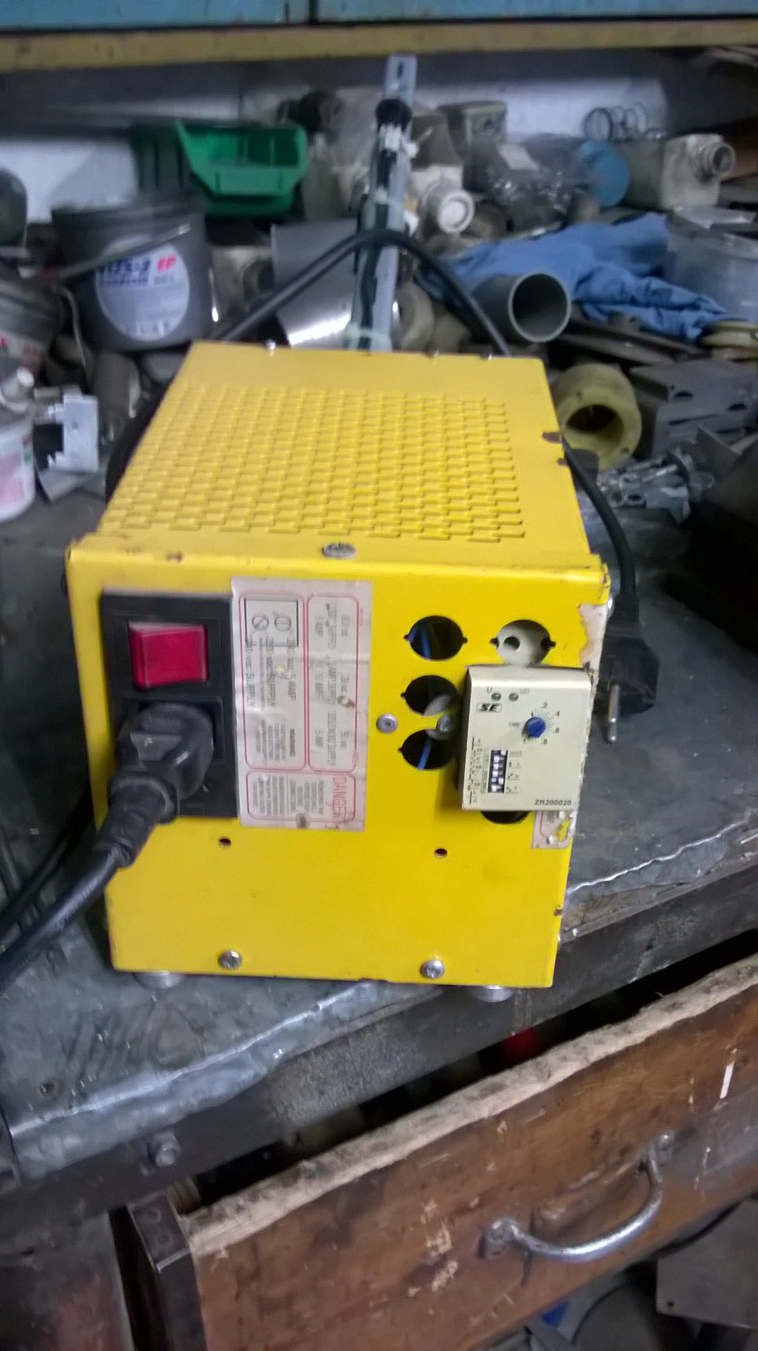

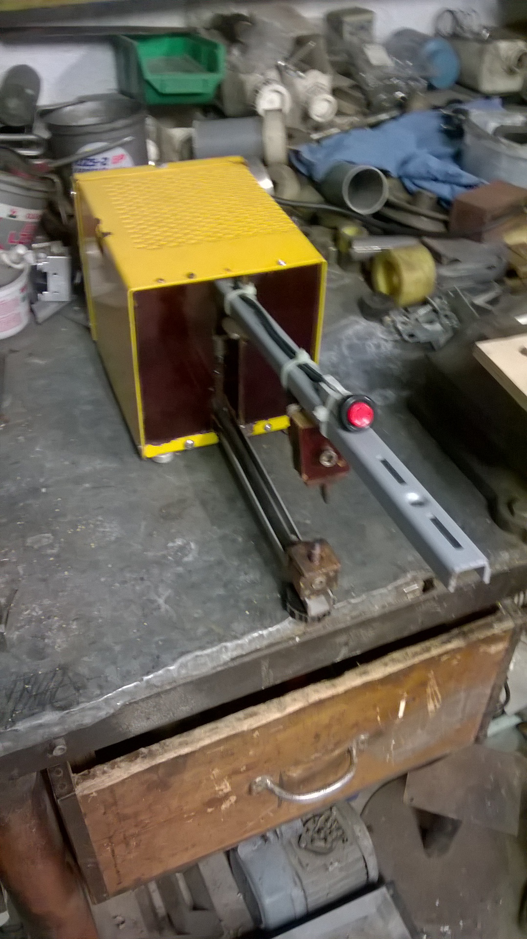

(#) szepi003 hozzászólása Nov 27, 2019 / 21
Sziasztok Elkészült a mikro trafós ponthegesztő,egy pár kép róla .

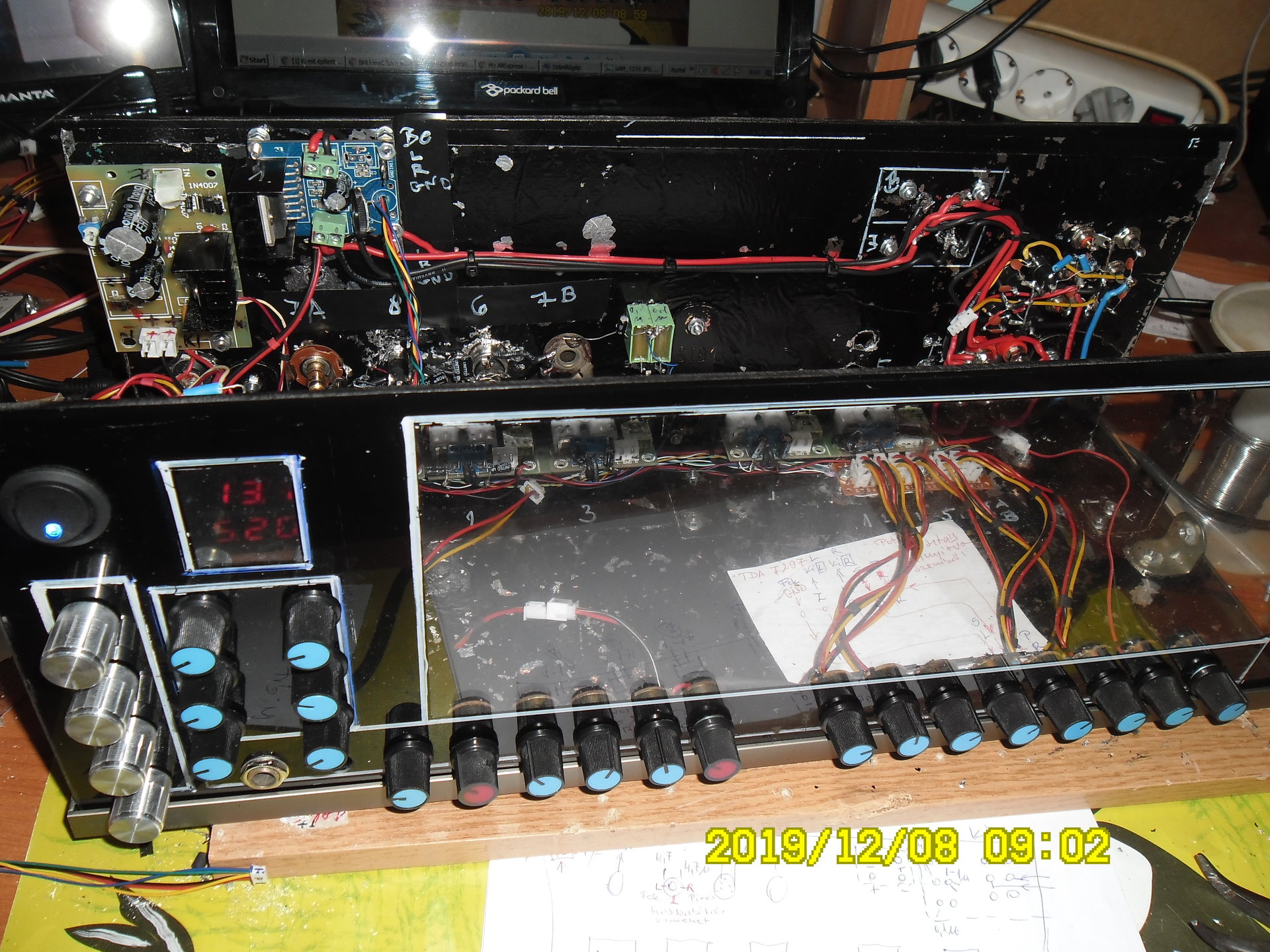

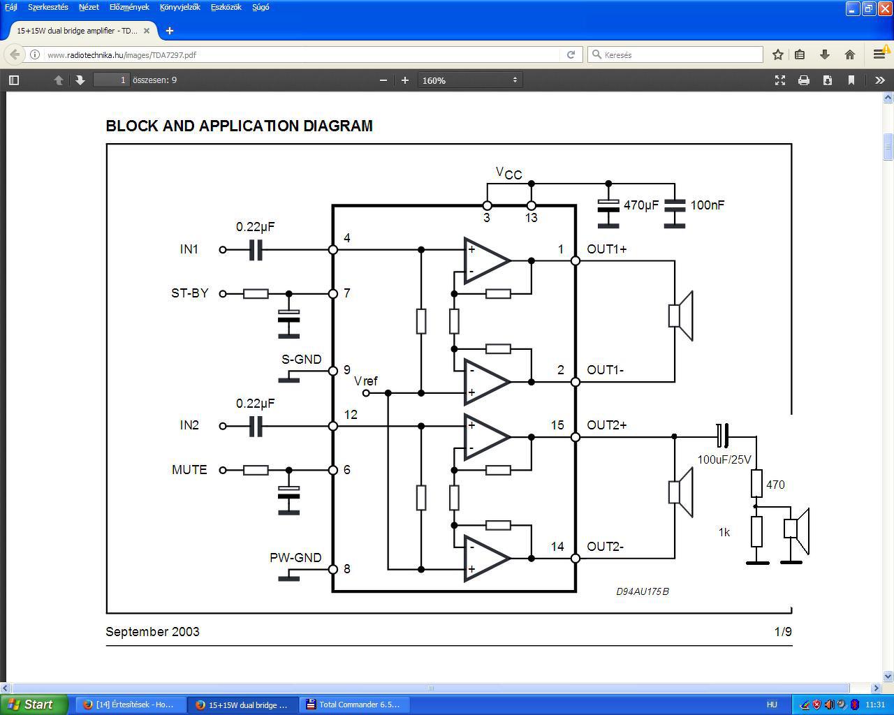

(#) joejoe44 hozzászólása Dec 8, 2019 / 1
Építgetek egy kis keverővel összekapcsolt LED-es kijelzővel összekapcsolt kütyüt.
Szeretnék segítséget kérni: TDA7297 IC-vel készült erősítő kimenetére szeretnék fejhallgatót tenni, de ennek a negatív kimenete nem közös.
Kérdeznék nagy tisztelettel, hogy miként tudnám közösíteni a negatív kimeneteket, mivel a fejhallgatón közös a negatív fogadás mindkét oldalra. Nem szeretném hazavágni a panelt azzal, hogy közösítem a negatív oldalt. Köszi, ha válaszoltok!

(#) Karesz 50 válasza joejoe44 hozzászólására (») Dec 8, 2019 / 2
Így próbáld meg....
(#) DRoland válasza joejoe44 hozzászólására (») Dec 8, 2019 / 1
Egy másik megoldásként használhatsz külön fejhallgató végfokot, pl.: TDA2822 vagy LM4880
(#) Kovidivi válasza joejoe44 hozzászólására (») Dec 8, 2019 / 2
Ha hidalt a végfok, akkor a mellékelt képet nézd meg. Így a hídból csak az egyik végfok lesz használva, az pedig a GND-hez képest használható.
Biztosan nincs a két negatív ugyanazon a potenciálon?
(#) joejoe44 válasza Karesz 50 hozzászólására (») Dec 8, 2019 /
Szia Karesz, valami ilyesmit próbáltam, csak a negatív oldalon. 1000u kondival próbáltam leválasztani mindkét oldalt, tökéletesen jól is szólt, de most vettem észre, hogy mindkét kondi felpúposodott. Nagyon köszönöm a segítségedet, kipróbálom így. Ha még valami ötleted lenne, köszönettel venném, de ezt megpróbálom! Végül, ha valami nem jól sül el, kukázom a panelt, nem volt egy egetrengető összeg, csupán tudod: ha kiagyalsz valamit: Azonnal meg kell építeni!
