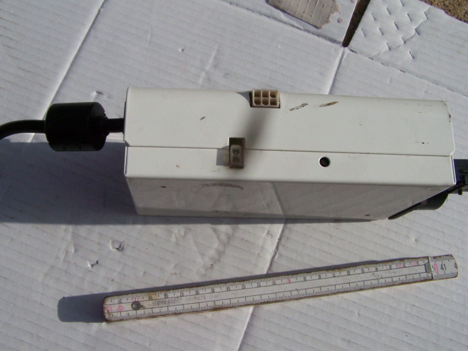

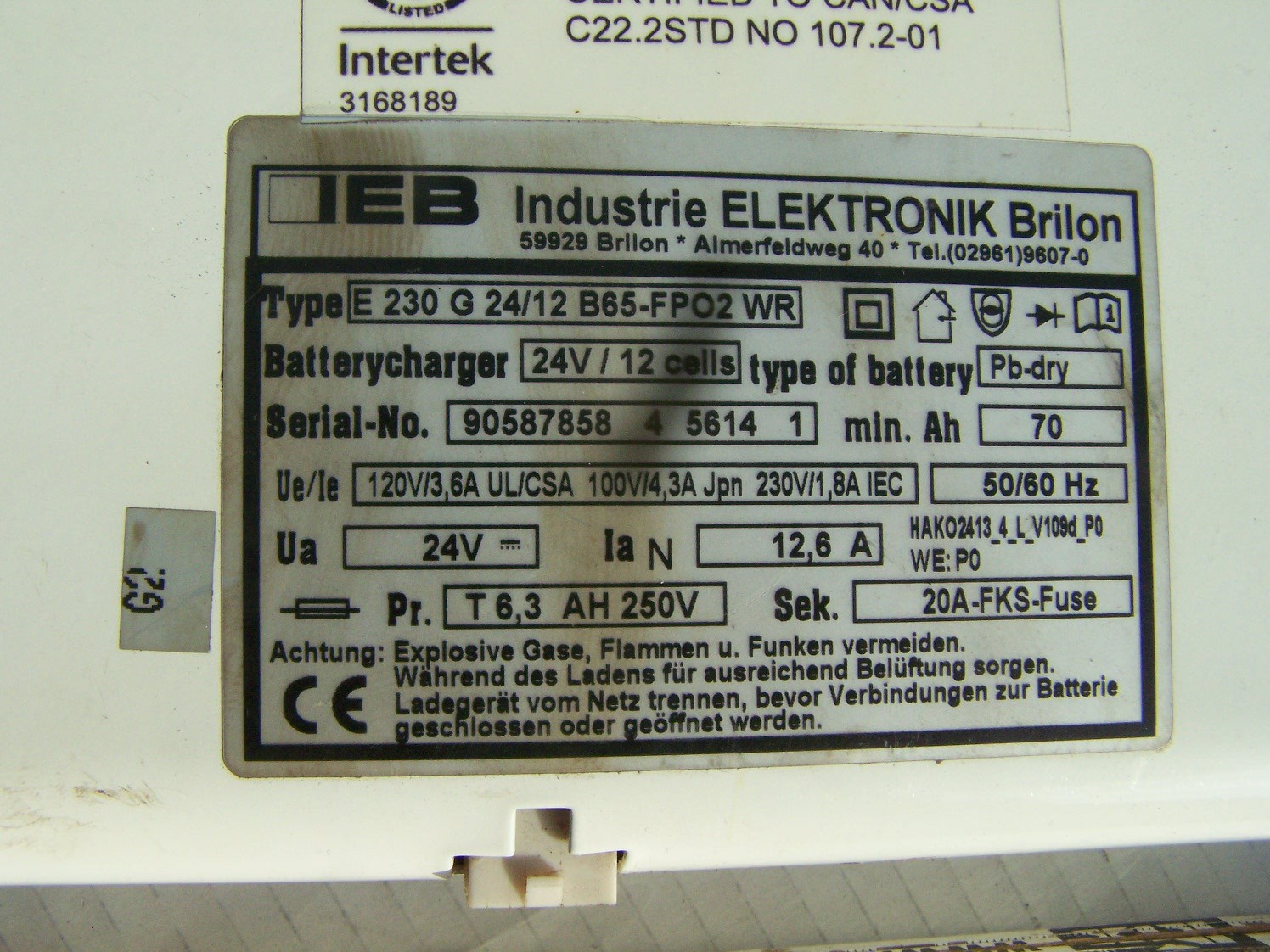

(#) hulala hozzászólása Jún 7, 2020 /

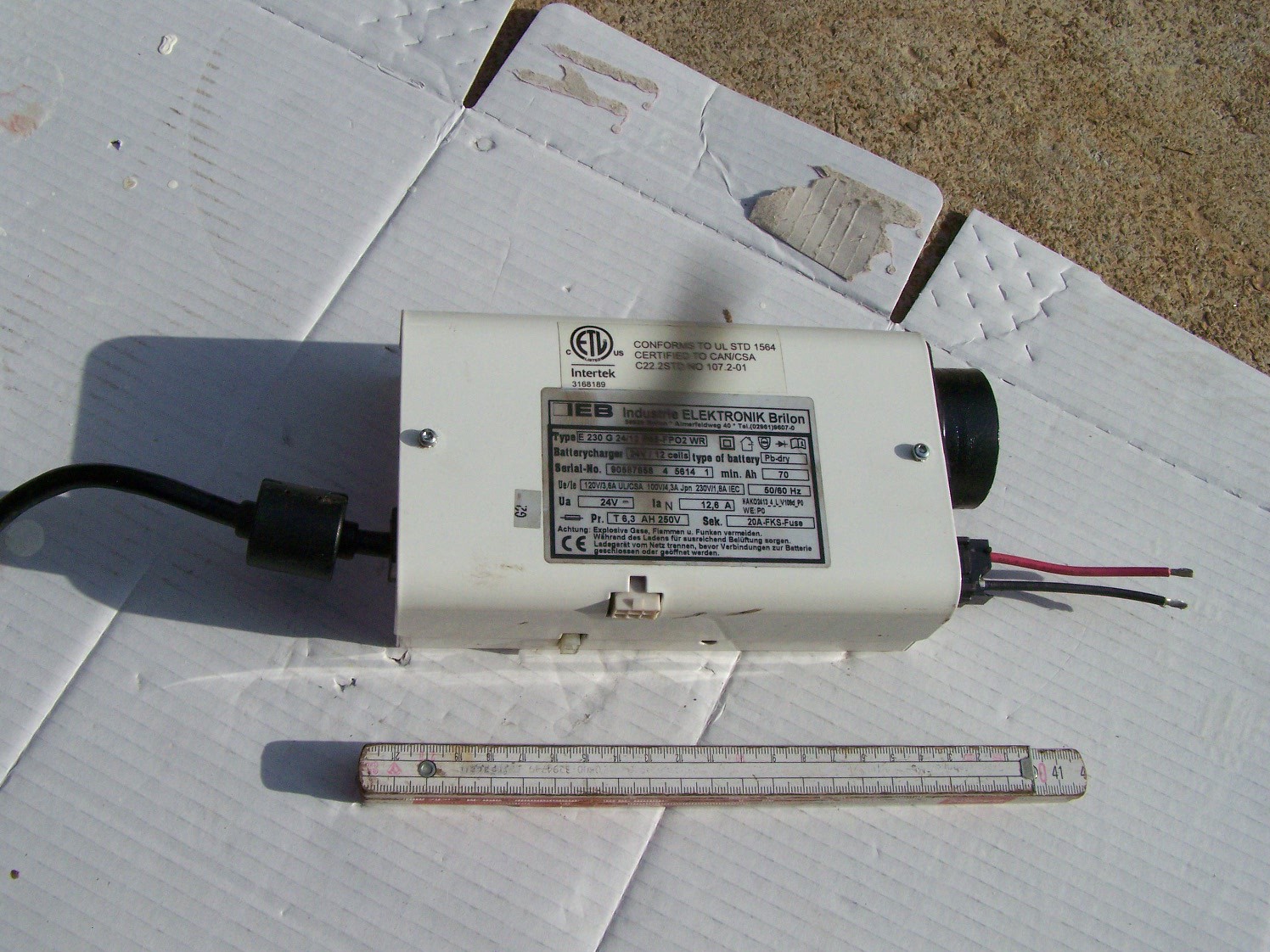

Sziasztok. Van egy használt 24 V-os akkutöltőm amit szeretnék használni de nem tudom hogyan kell életre kelteni. A töltő egy takarító gépben volt . Az oldalán lévő csatlakozóknak vajon mi a szerepe?
(#) Gafly válasza hulala hozzászólására (») Jún 7, 2020 /
Szerintem van annyira okos, hogy akku nélkül meg sem nyikkan.
(#) hulala válasza Gafly hozzászólására (») Jún 7, 2020 /
Én balga , 24 V-os izzóval teszteltem.
(#) Chipmunk1960 válasza hulala hozzászólására (») Jún 9, 2020 /
Szia, A beépített töltőkben egy LED-et vezetnek az előlapra, ami a fel-töltöttséget jelzi.Persze csak tipp, hogy itt is az. Van 3 vezetékes is az a töltést is jelzi, zöld és piros LED kombinálásával.

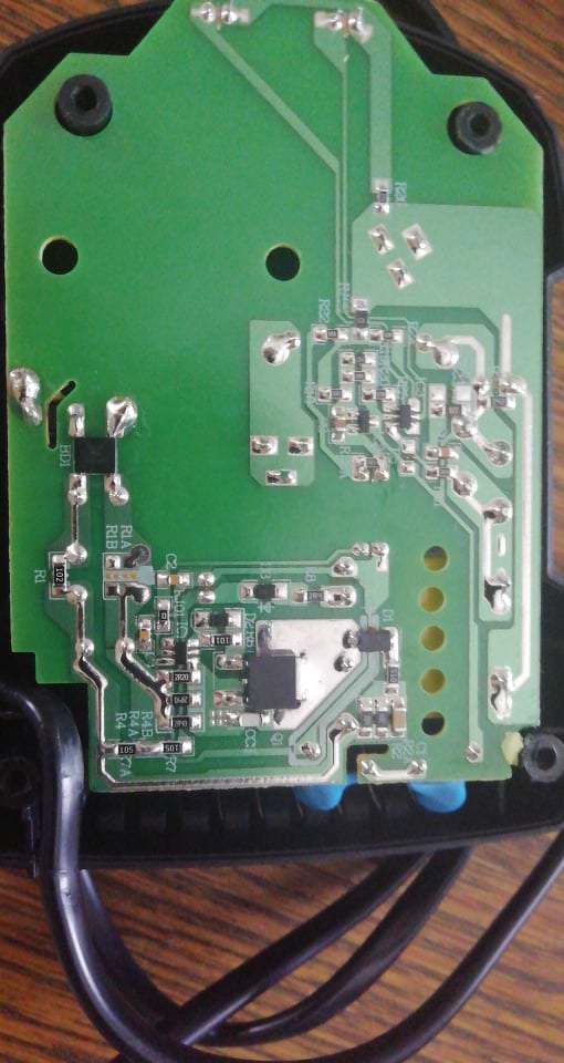

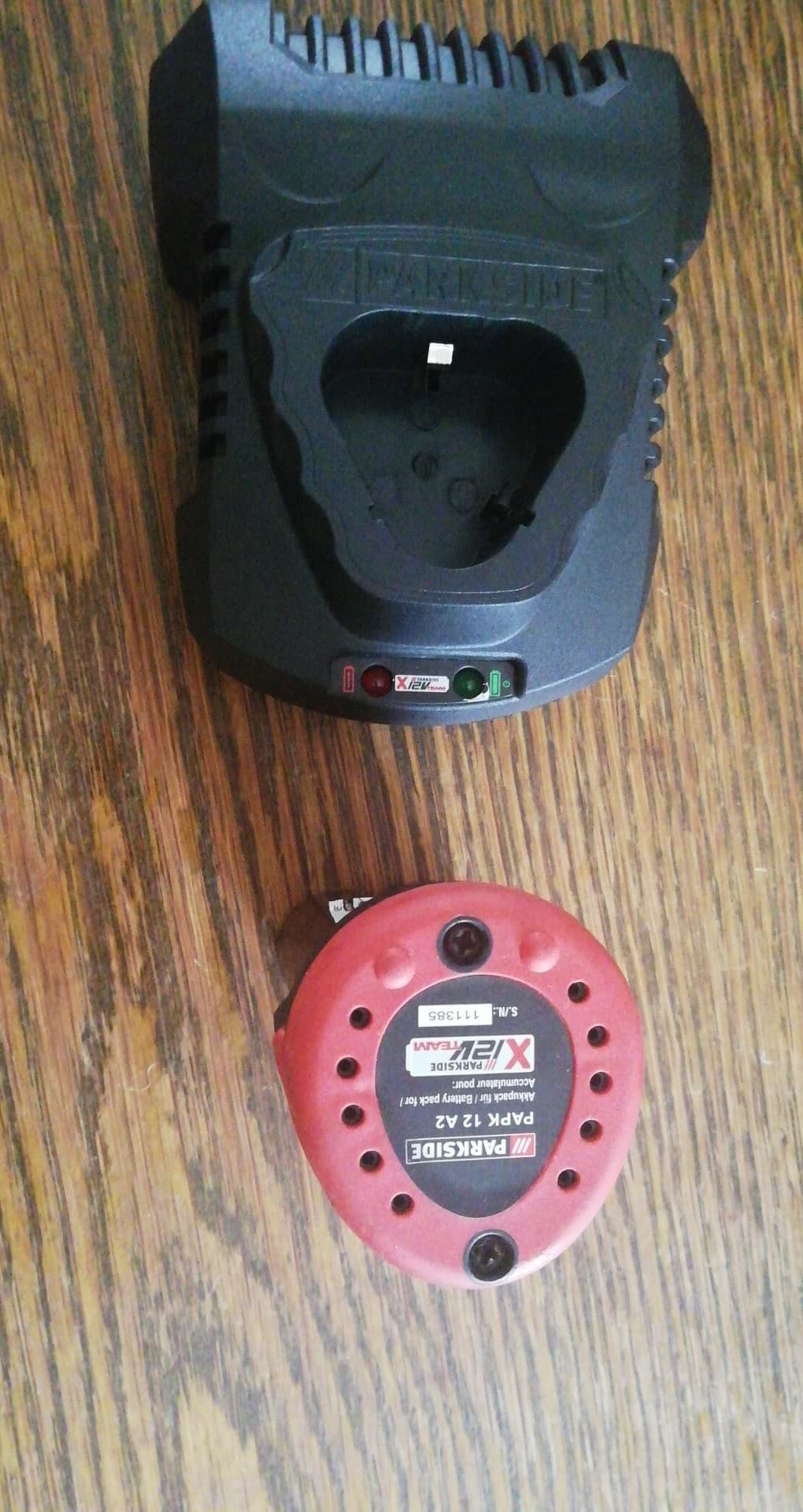

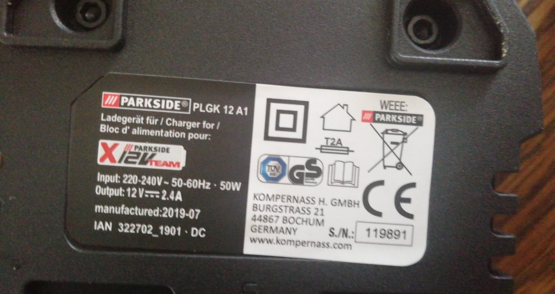

(#) misu74 hozzászólása Aug 20, 2020 /

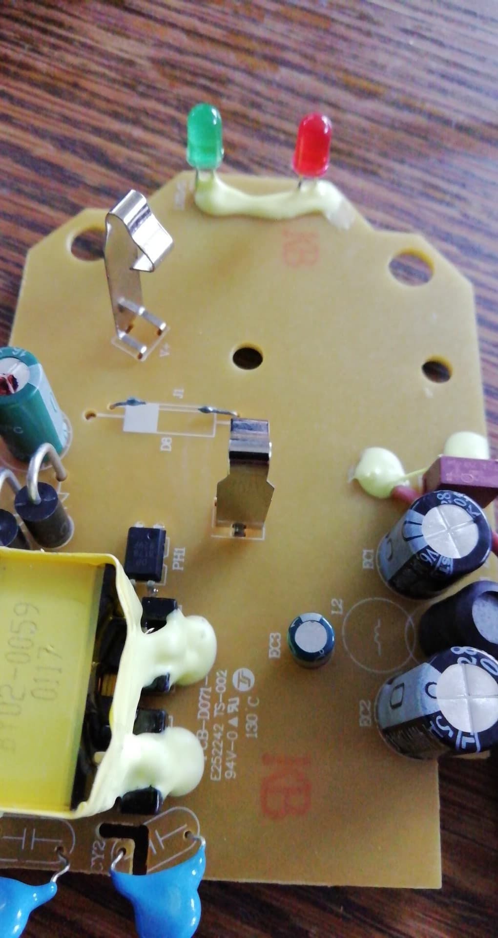

Sziasztok !
Segítséget szeretnék kérni, adott egy parkside plgk 12 a1 számozású töltő csak hiányzik valami belőle. Remélem valaki meg tudja mondani, hogy mi való oda.
A hozzászólás módosítva: Aug 20, 2020
(#) kila válasza misu74 hozzászólására (») Aug 21, 2020 1 /
Szia! Van hogy csak egy átkötés...
(#) Alkotó válasza misu74 hozzászólására (») Aug 21, 2020 /
Fogalmam sincs a konkrét áramkörről, de látszatra oda be volt forrasztva valami (esetleg egy vékonyabb szál), ami elolvadt, mint egy biztosíték.
(#) ferci válasza misu74 hozzászólására (») Aug 21, 2020 /
Tegyél oda polaritáshelyesen egy 3 amperes diódát, talán jó lesz úgy.
(#) Bakman válasza ferci hozzászólására (») Aug 21, 2020 /
A felirat szerint ott egy jumper (átkötés, J1 pozíciószámmal) van.
(#) ferci válasza Bakman hozzászólására (») Aug 21, 2020 /
Vele szemben pedig D8 - de a D biztos. Végülis próba cseresznye.
(#) szs válasza ferci hozzászólására (») Aug 21, 2020 /
Tulajdonképp láthatólag a(z alteratív) j1 volt benne, -de problémát semmiképp nem okoz egy nagy áramerősségű dióda szerintem sem.
Gondolom ez egy "univerzális" töltő. Ha dióda van benne akkor X, ha átkötés akkor Y típusú akkumulátorokhoz jó. Az viszont egyértelmű, hogy itt nem a dióda rész volt használva. Lehet, hogy a dióda nyitófeszültsége egyéb problémákat okoz. Még az is lehet, hogy olvadóbiztosító való oda akkor, ha nem a dióda van használva ugyanis átkötés ritkán megy így tönkre.
Alaposabban fel kell térképezni a beteget, nem lehet kijelenteni egyértelműen, hogy biztosan dióda kell oda. Próba szerencse alapon lehet pl. ellenállás is.
(#) misu74 hozzászólása Aug 21, 2020 /
Köszönöm a válaszokat, én első körben egy 13V-os zéner diódára gondoltam de nem vagyok egy tapasztalt szerelő ezért kértem inkább segítséget. Egyébként ezlett volna az első töltés a töltővel ilyen aksi van hozzá ja és a fólia oldalt is csatoltam.
Köszönöm még egyszer mindenkinek.
(#) szs válasza Bakman hozzászólására (») Aug 21, 2020 /
De ha biztosíték kellene oda, azt nem D, nem J, hanem:F (fuse)-val jelölnék, én úgy tudom.
(#) Gabó válasza misu74 hozzászólására (») Aug 21, 2020 /
Papírja megvan? Blokk stb. Ha igen 3 év gar van ezekre. Tönkrement, visszavinni azt pénzt vissza és nézni valami másikat.
Ha szétszedéskor voltak nyomok és darabkák akkor dióda lehetett, ha nem, akkor átkötés.

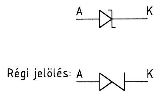

(#) szs válasza misu74 hozzászólására (») Aug 21, 2020 /
Ha zener lenne, akkor ilyesmi lenne:
(Ami erősítőt múlt héten bonottam ki, ((és hálisten csak biztosítékbaja volt, azért dobták ki)), abban a felső jel van a zener alatt)
A hozzászólás módosítva: Aug 21, 2020

(#) Bakman válasza szs hozzászólására (») Aug 21, 2020 /
Ebben nincs is vita. Ami a fejtörést okozza az az, hogy átkötésként van jelölve, viszont a képről úgy tűnik, elégett. Átkötés nem nagyon ég el, előbb adja fel a fólia a NYÁK-on. Lehetett éppen zener dióda is, amivel "kivonták" a töltőfeszültségből a felesleget, hogy adott akkuhoz jó legyen. Utóbbin nem csodálkoznék, ilyen minőségű gépeknél kb. bármi lehet, csak olcsó legyen. Vagy éppen ellenállás, korlátozván a töltőáramot a kis akkuhoz mérten.
Az átkötés vagy valami láthatóan az akku egyik kapcsával volt sorbakötve.
Egyébként a tutit Gabó írta le, vissza kell vinni és a hajukra kenni.
(#) szs válasza Bakman hozzászólására (») Aug 21, 2020 / 1
„Az átkötés vagy valami láthatóan az akku egyik kapcsával volt sorbakötve”
Egem. A másik meg úgy néz ki, le van tépve.
Én is égettem mar ki akkutöltő biztosítékját csikókent, avTrabant lemerült akkujára rákapcsoltuk, én meg ráindítottam. Annak volt biztosítéka, hát az ciccent el, csak lestük először, hogy nullán áll hirtelen az "ampermérő"
Ha a tulaj ugyanígy meghajtani akart egy (mondjuk) 12V-os motort, hát járhatott így, de elég, ha azt a feltépettnek kinéző érintkezőt rányomta a másikra.
„Egyébként a tutit Gabó írta le, vissza kell vinni és a hajukra kenni”
Mint írtam: a felhasználói hibát illetlenség mások nyakába varrni.
