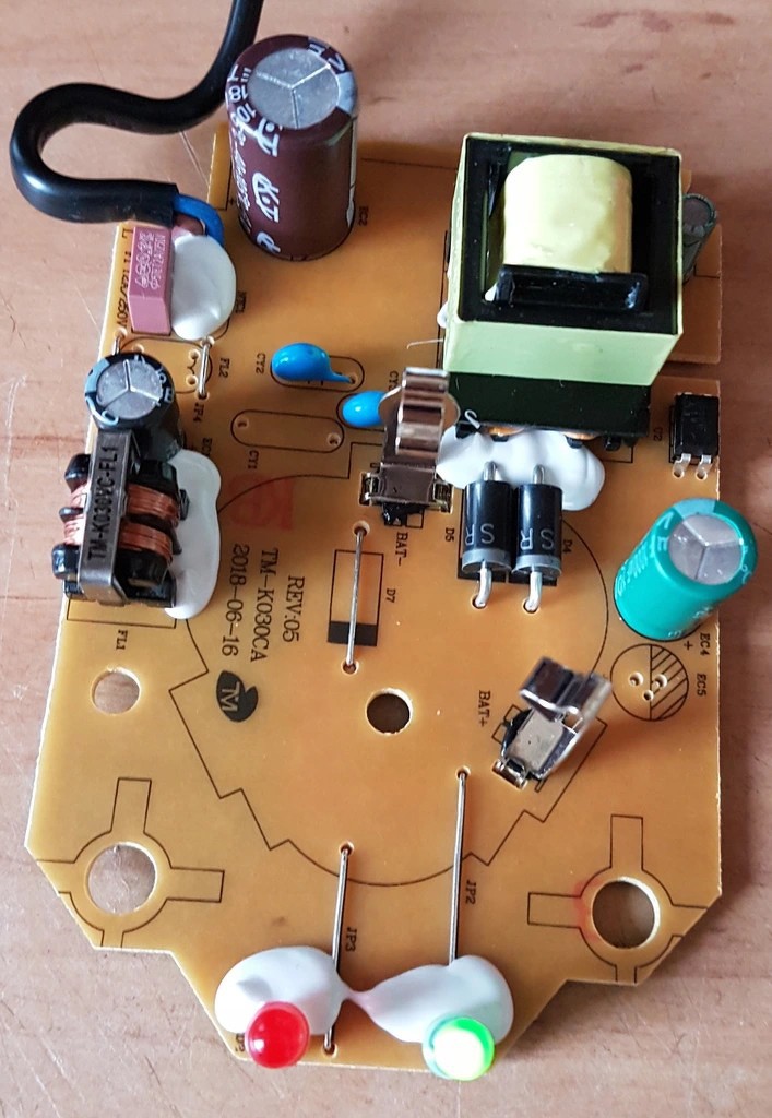

(#) misu74 hozzászólása Aug 20, 2020 /
Sziasztok !
Segítséget szeretnék kérni, adott egy parkside plgk 12 a1 számozású töltő csak hiányzik valami belőle. Remélem valaki meg tudja mondani, hogy mi való oda.
A hozzászólás módosítva: Aug 20, 2020
(#) kila válasza misu74 hozzászólására (») Aug 21, 2020 1 /
Szia! Van hogy csak egy átkötés...
(#) Alkotó válasza misu74 hozzászólására (») Aug 21, 2020 /
Fogalmam sincs a konkrét áramkörről, de látszatra oda be volt forrasztva valami (esetleg egy vékonyabb szál), ami elolvadt, mint egy biztosíték.
(#) ferci válasza misu74 hozzászólására (») Aug 21, 2020 /
Tegyél oda polaritáshelyesen egy 3 amperes diódát, talán jó lesz úgy.
(#) Bakman válasza ferci hozzászólására (») Aug 21, 2020 /
A felirat szerint ott egy jumper (átkötés, J1 pozíciószámmal) van.
(#) ferci válasza Bakman hozzászólására (») Aug 21, 2020 /
Vele szemben pedig D8 - de a D biztos. Végülis próba cseresznye.
(#) szs válasza ferci hozzászólására (») Aug 21, 2020 /
Tulajdonképp láthatólag a(z alteratív) j1 volt benne, -de problémát semmiképp nem okoz egy nagy áramerősségű dióda szerintem sem.
Gondolom ez egy "univerzális" töltő. Ha dióda van benne akkor X, ha átkötés akkor Y típusú akkumulátorokhoz jó. Az viszont egyértelmű, hogy itt nem a dióda rész volt használva. Lehet, hogy a dióda nyitófeszültsége egyéb problémákat okoz. Még az is lehet, hogy olvadóbiztosító való oda akkor, ha nem a dióda van használva ugyanis átkötés ritkán megy így tönkre.
Alaposabban fel kell térképezni a beteget, nem lehet kijelenteni egyértelműen, hogy biztosan dióda kell oda. Próba szerencse alapon lehet pl. ellenállás is.
(#) misu74 hozzászólása Aug 21, 2020 /
Köszönöm a válaszokat, én első körben egy 13V-os zéner diódára gondoltam de nem vagyok egy tapasztalt szerelő ezért kértem inkább segítséget. Egyébként ezlett volna az első töltés a töltővel ilyen aksi van hozzá ja és a fólia oldalt is csatoltam.
Köszönöm még egyszer mindenkinek.
(#) szs válasza Bakman hozzászólására (») Aug 21, 2020 /
De ha biztosíték kellene oda, azt nem D, nem J, hanem:F (fuse)-val jelölnék, én úgy tudom.
(#) Gabó válasza misu74 hozzászólására (») Aug 21, 2020 /
Papírja megvan? Blokk stb. Ha igen 3 év gar van ezekre. Tönkrement, visszavinni azt pénzt vissza és nézni valami másikat.
Ha szétszedéskor voltak nyomok és darabkák akkor dióda lehetett, ha nem, akkor átkötés.
(#) szs válasza misu74 hozzászólására (») Aug 21, 2020 /
Ha zener lenne, akkor ilyesmi lenne:
(Ami erősítőt múlt héten bonottam ki, ((és hálisten csak biztosítékbaja volt, azért dobták ki)), abban a felső jel van a zener alatt)
A hozzászólás módosítva: Aug 21, 2020

(#) Bakman válasza szs hozzászólására (») Aug 21, 2020 /
Ebben nincs is vita. Ami a fejtörést okozza az az, hogy átkötésként van jelölve, viszont a képről úgy tűnik, elégett. Átkötés nem nagyon ég el, előbb adja fel a fólia a NYÁK-on. Lehetett éppen zener dióda is, amivel "kivonták" a töltőfeszültségből a felesleget, hogy adott akkuhoz jó legyen. Utóbbin nem csodálkoznék, ilyen minőségű gépeknél kb. bármi lehet, csak olcsó legyen. Vagy éppen ellenállás, korlátozván a töltőáramot a kis akkuhoz mérten.
Az átkötés vagy valami láthatóan az akku egyik kapcsával volt sorbakötve.
Egyébként a tutit Gabó írta le, vissza kell vinni és a hajukra kenni.
(#) szs válasza Bakman hozzászólására (») Aug 21, 2020 / 1
„Az átkötés vagy valami láthatóan az akku egyik kapcsával volt sorbakötve”
Egem. A másik meg úgy néz ki, le van tépve.

(#) Gabó válasza szs hozzászólására (») Aug 21, 2020 / 1
Mit? Sokat.
-Pl venne egy normálisabbat nem ezt az ipari szemetet.
-Ha már adnak rá, én biztos nem szenvednék vele.
-Ha meg is javítja, lehet más is megnyekkent, további javítgatás stb.
-Ha jól lenne megcsinálva, nem durranna el az első használatkor.
Persze felesleges volt a szétszedés, meg kérdéses, hogy össze lehet e tenni úgy, hogy ne látszódjon...
„Mint írtam: a felhasználói hibát illetlenség mások nyakába varrni.”
Milyen felhasználói hibát? Nem láttam semmi olyan írást, hogy nem arra akarta használni, amire való. Sőt:
„Egyébként ezlett volna az első töltés a töltővel”
